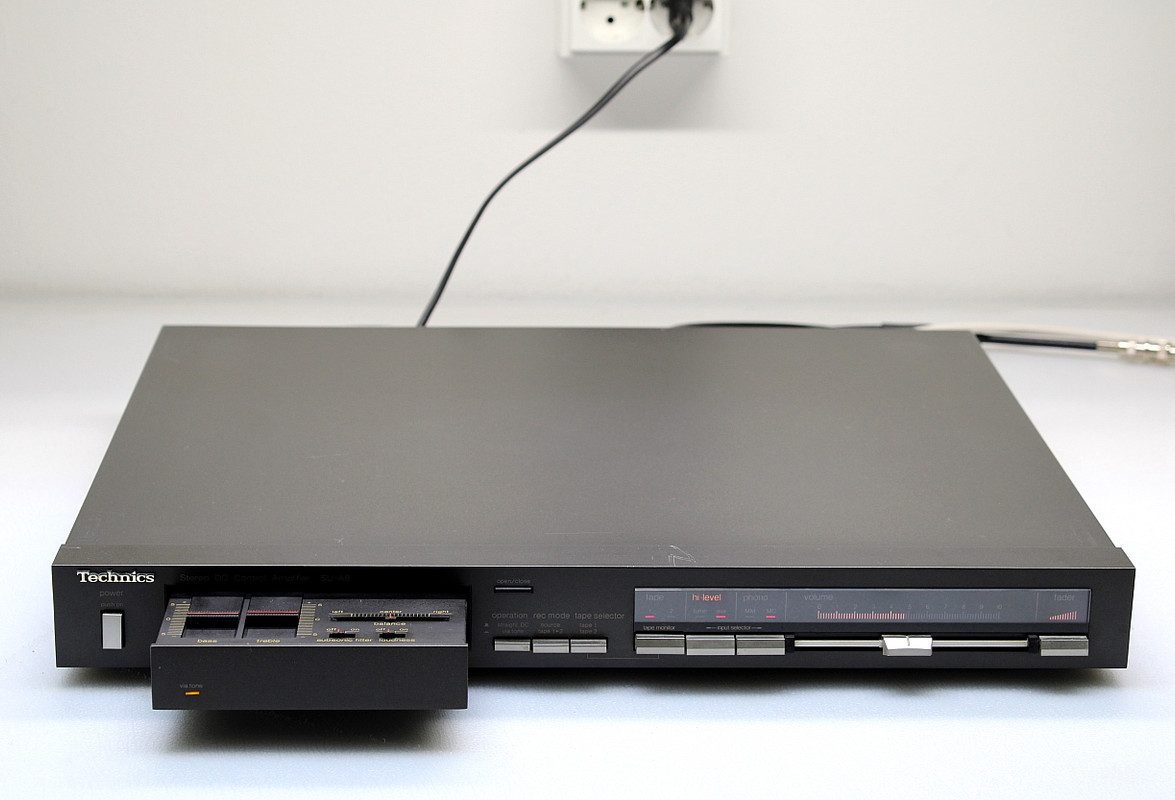

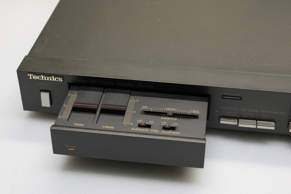

Die "slim line" SU-A8 Vorstufe läuft einem ziemlich selten über den Weg.  Bislang hatte ich noch kein solches Gerät besessen, repariert, oder geprüft.
Bis auf eine fiese Schramme auf der Oberseite der Frontplatte ist das Gerät nahezu neuwertig.
Die motorbetriebene Lade beherbergt die Klangregler, den Balanceregler, Loudness und einen Subsonsonicschalter.
Eine Vorstufe mit langem Schieberegler ist nicht unbedingt das, was ich mir wünsche, aber damals waren Schieberegler eine Zeit lang voll im Trend. Dieser Regler gleitet übrigens sehr "smooth" und ohne Kraftaufwand....Es ist einer der besseren Sorte.
[Bild: 1.jpg]
[Bild: 7.jpg]

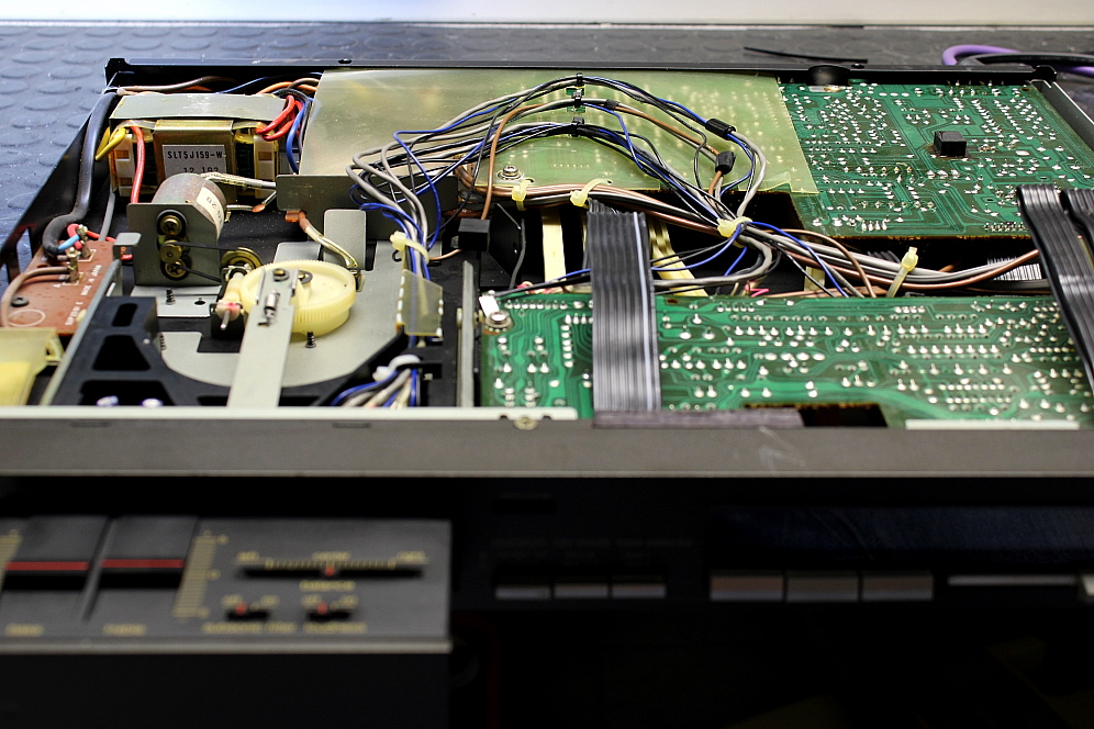

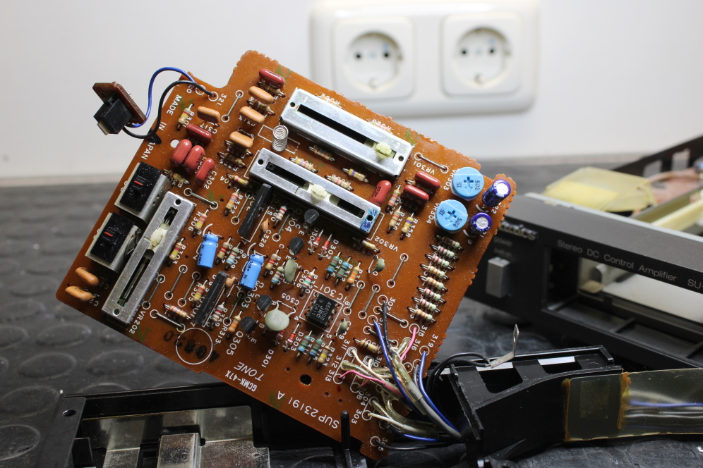

Das Gerät hatte viele Kontaktstörungen an allen möglichen Schaltern. Vor allem der Balanceregler war betroffen, da man das gesamte Board mit einem öligen Kontaktmittel geflutet hat, das nicht flüchtig ist. Das musste alles ausgespült werden.
Der komplette Hochpegelverstärker nebst Klangreglelstufe und OPA Ausgangsstufe befindet sich in der Lade. Der Rest sind Phonostufe, Quellenwahl und Schalter. Die beiden Trimmer regeln den Offset, der am Ausgang des VV zu messen ist.

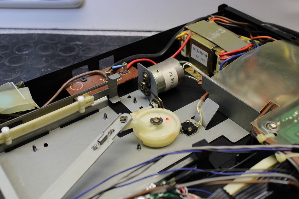

Eine der wenigen Vorstufen, in der man einen Riemen wechseln kann.

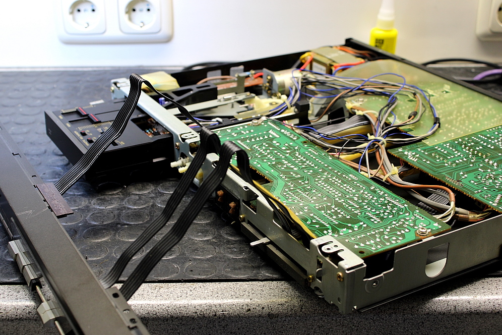

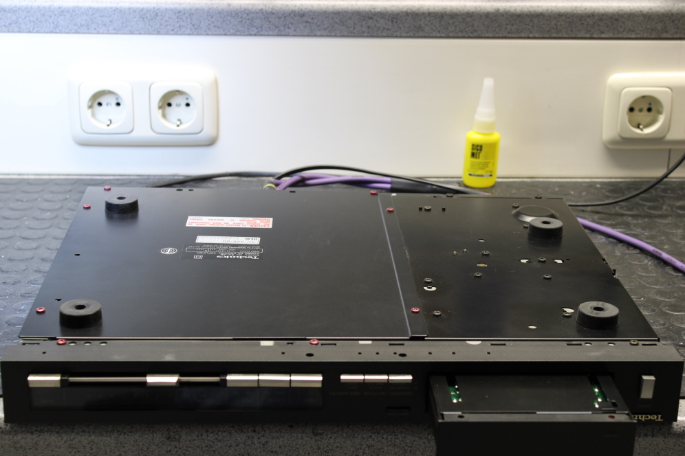

Die Position der Leitungen, die zum eigentlichen VV in der Vorstufe führen ist nicht willkürlich. Sie hat Einfluss auf den Störspannungsabstand. Das ist zwar nicht hörbar, aber messbar Wink3

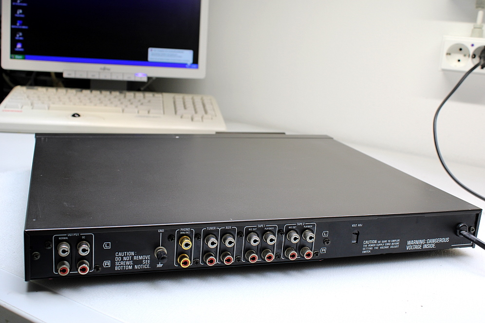

Kein CD Eingang....Das Gerät wurde entwickelt, bevor die CD kam.

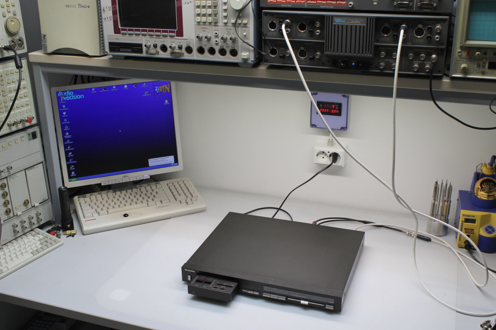

Ein paar Messungen an dieser relativ seltenen Vorstufe:

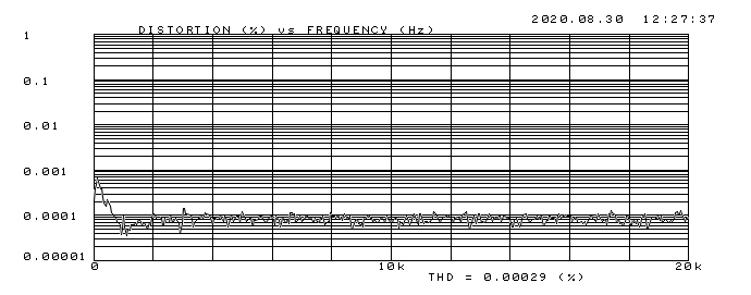

FFT, Aux, 500mV rein, 1KHz, 1V raus, Links:
Sehr schön....
[Bild: plot0085.gif]

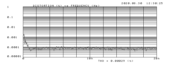

und nochmal rechts:
[Bild: plot0086.gif]

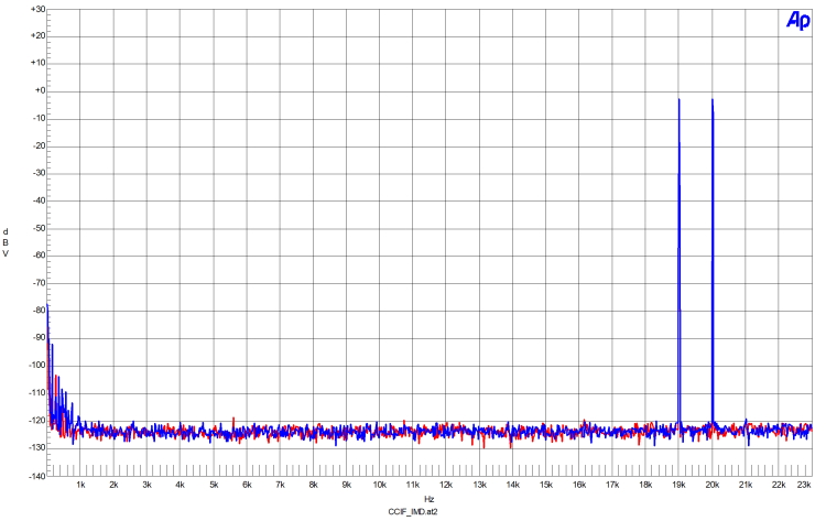

CCIF IMD, 1V , perfekt.

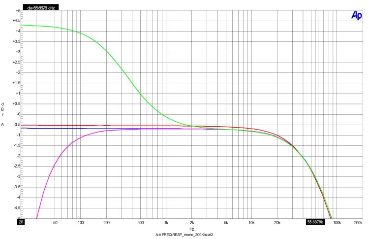

Amplitudenfrequenzgang,  Direkt, L&R: rot und blau.
Grün : Loudness, Schieberegler etwa in Mittelpos. Darunter können es bis zu +9 dB At40 Hz werden werden. Magenta: Subsonic.

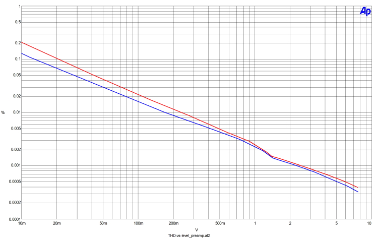

THD&N Vs. Level, 1Vrein. Max. Verstärkung ca. 7,5x . Wie es sich mit dem erhöhten Ausdgangspegel eines CDP ( bis zu 2V) verhält, muss ich aus Interesse nochmal nachlegen.Wink3

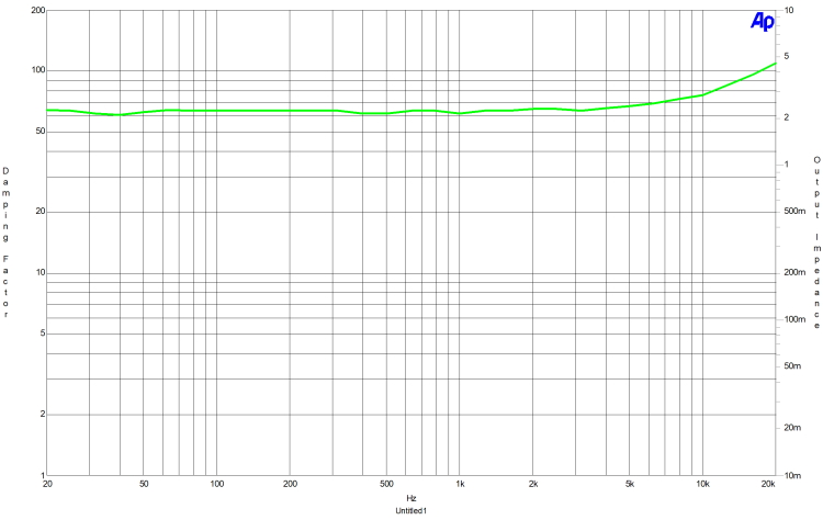

Ausgangsimpedanz des VV liegt bei nur 2 ohm (!)
[Bild: dam.jpg]

Ich dachte bisher immer, dass bei Loudness auch die Höhen angehoben werden, dies ist hier scheinbar nicht der Fall ...
