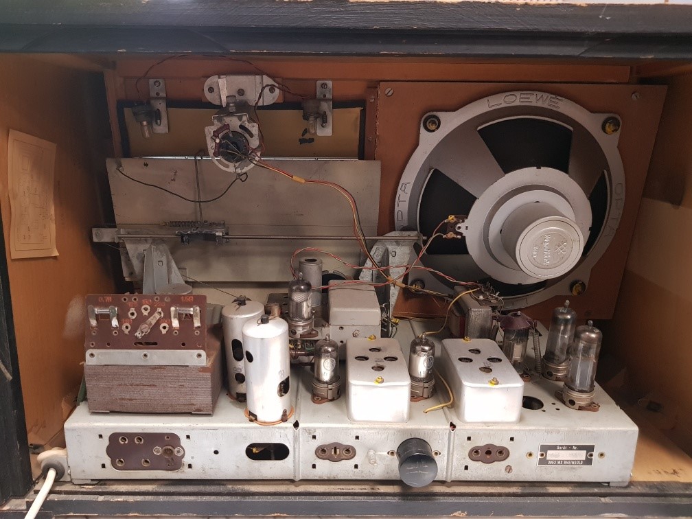

Sind die beiden runden silbernen Aludinger rechts neben dem Glassicherungshalter diese 50uF Elkos von denen ich mich fern halten soll? Sorry für die doofen Fragen....

Zitat:Sind die beiden runden silbernen Aludinger rechts neben dem Glassicherungshalter diese 50uF Elkos von denen ich mich fern halten soll?
Ne, auch nicht. Das sind vermutlich die beiden Spulenkonstruktionen für die AM/FM Mischer und Oszillatoren vor und hinter der ECH81. Der Doppelelko sitzt hinter dem Netztrafo ziemlich mittig.

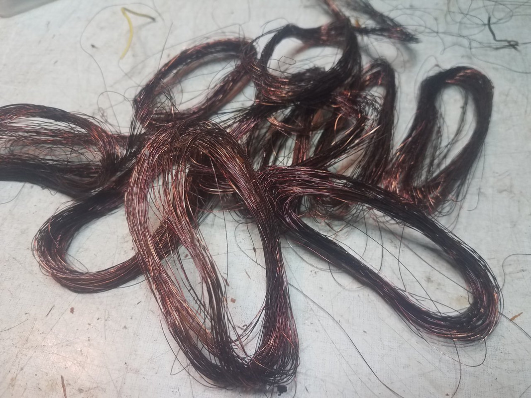

nun, der Rheingold läuft wieder.
Leider war der Netztrafo hinüber, die Sekundärseite wurde überlastet und der Isolierlack auf der Wicklung hat sich verabschiedet.
Der Trafo zog bei Leerlauf gut ein halbes Ampere.
Hab das ganze mal abgewickelt, der Lack ist schwarz oder ab.
[Bild: 20201113-195321.jpg]
Das ist übrigens nicht der erste Rheingold 53 mit Trafoschaden wie ich erfahren habe. Der war wohl recht auf Kante genäht.
