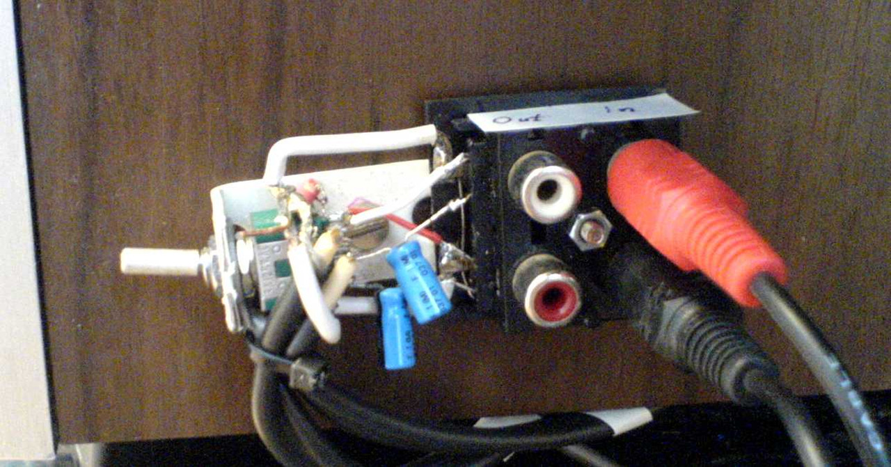

Aufnehmen? Ganz einfach:
hinterm RiAA-AusgangsKondensator Kabel anlöten und aufnehmen.
An (fast) gleicher Stelle über Kondi wieder einspeisen, aber RiAA abtrennen, also vor den Widerstandsbrücken und dem CD4 Demodulator.
Klappt super!
Kleines Schalterchen (2xUm) mit 2 Buchsen Out, 2 Buchsen In über z.B.4,7uF (Panasonic SEH 405 braucht noch je 2 Widerstände ca.22k für die Gleichspannungssymmetrie).
Kapazitätsarme Kabel verwenden, z.B. die dickeren RGB oder Composite. Notfalls würde ich auch dünnes Antennenkabel nehmen.
Beim JVC 5436 ist der RiAA oben, Platine lässt sich leicht drehen. Scalenseil aushängen - sonst evtl. Trauer!
2 lange Leiterbahnen rufen nach mittiger Trennung (damit die Ausgangswiderstandsketten erhalten bleiben).
Von Links (C411/C412 4,7uF-) raus zum Schalter + Aufnahme, Rein über Pins 407/408.
Beim JVC 5446 würde ich das Beinchen vom C407/C408 (auf Demodulatorplatine) anheben und dort anlöten. Einspeisung wieder über Anschlüsse 407/408.

[Bild: Schalter-JVC.jpg]
Mein Schalterchen am JVC 5436

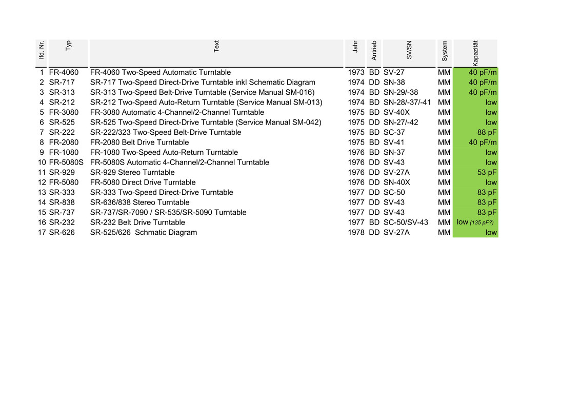

(27.10.2020, 20:47)HiFi1991 schrieb: War es nicht so, daß die Kapazität mit steigendem Durchmesser, steigender Oberfläche und/oder steigendem Abstand der Leiter ebenfalls steigt?!  Denker
(28.10.2020, 13:21)jupp369 schrieb: Die innere Isolierung ist dicker, nicht der Draht. Größerer Abstand Innendraht zum Schirm = geringere Kapazität.
Ja, genau, die Kapazität ist umgekehrt proportional zum Logarithmus des Verhältnisses zwischen dem Radius des Außenschirms und dem des InnenleitersOldie
