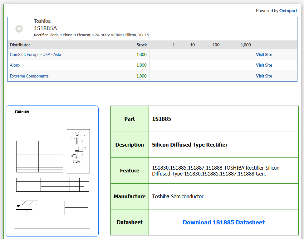

3. Die Dioden müssen ja sicher neu... im Service Manual steht: 10D1 oder 1S1885, bekommt man die noch? Oder welche Ersatztypen passen?

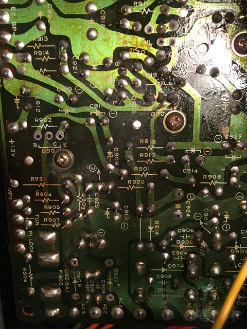

Bilder folgen jetzt. Eingekreist die Dioden sowie die Stelle wo beim Klopfen der Wackler weggegangen ist (C912 und Q901)...

Angesichts der Originaltypen waeren die hier ideal:
https://www.pollin.de/p/dioden-byv27-200...eck-140735

Nun zu einer weiteren Frage: Ich konnte keinen Masseschluss finden. Könnt ihr bitte mal über das folgende Bild schauen ob ihr etwas findet?
Wenn kein Masseschluss (mehr?) besteht. Wie konnten dann die Dioden abrauchen? Vielleicht war es eine Art Wackelkontakt? Das würde erklären warum sich das Problem anfangs „wegklopfen“ ließ?

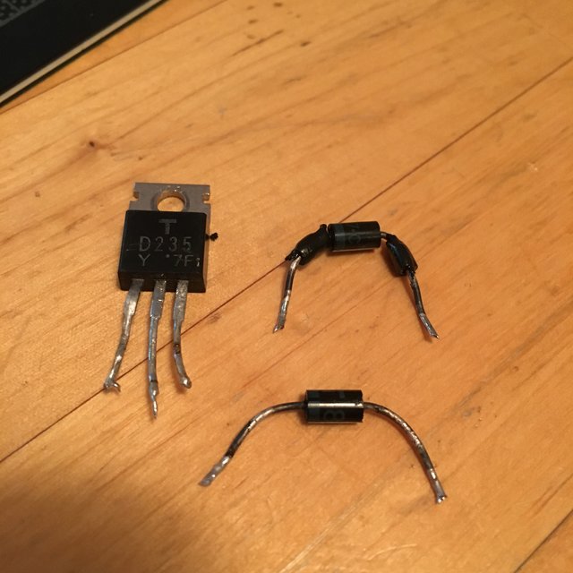

Hier der Transistor und die Dioden. Die haben die Bauform wie ich Zener-Dioden kenne. Daher kam die anfängliche Verwirrung meinerseits. Die neuen Dioden vom Typ BYV27 sind kugelig...

Die Bauformen von Z- und Gleichrichterdioden sind je nach Belastbarkeit oft gleich. Ne Z-Diode ist nur ne ausgesuchte normale Diode, die in Sperrichtung betrieben wird. Die Eigenschaften der Dioden ergeben sich aus ihrem Typ in der Beschriftung.
Zu der Frage nach dem Masseanschluß kann man sich an den großen "Masseflächen" der Leiterplatte orientieren, es ist rechts bei ca. 40% von unten eine "-" Kennzeichnung zu sehen. Es kann aber für verschiedene Spannungsschienen auch unterschiedliche Massen im Netzteil geben.

Wie gesagt, wenn jemand auf dem Bild einen harten Kurzschluss hinter dem Gleichrichter (siehe Beitrag von Peter) erkennen kann - bitte melden!

Naja, oben hat Peter geschrieben, dass es die Gleichrichterdioden sein können oder der Gleichrichterelko oder der Regeltransistor bzw. dessen Ansteuerung durch die Z-Diode etc. Natürlich können auch mehrere Teile defekt sein, beispielsweise wenn die Z-Diode kaputt geht und dann der Transistor und dann die Gleichrichterdioden sterben. Diese alten Z-Dioden sollte eh immer getauscht werden, wenn man an nem NT dieses Alters arbeitet.
Wenn Du die Gleichrichter defekt bestimmt hast, kanns das schon gewesen sein. Die liegen in der Schaltung in Reihe zur Trafowicklung und vermutlich ist eine durchgeschlagen und die andere gefolgt. Da dann nur noch ein sehr kleiner Durchlaßwiderstand den Strom begrenzt haben sie geraucht.
Da der Regeltransistor gewechselt wurde, sollten die 13V jetzt stehen, vorausgestzt die Z-Diode ist ok. Da der R902 nicht geraucht hat, dürfte hinter ihm kein Schluß vorhanden sein.
