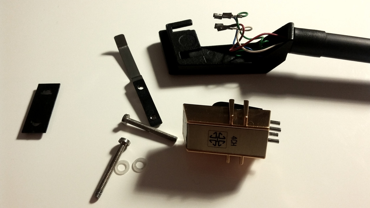

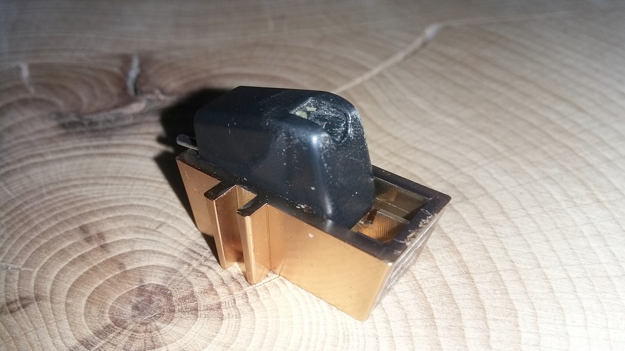

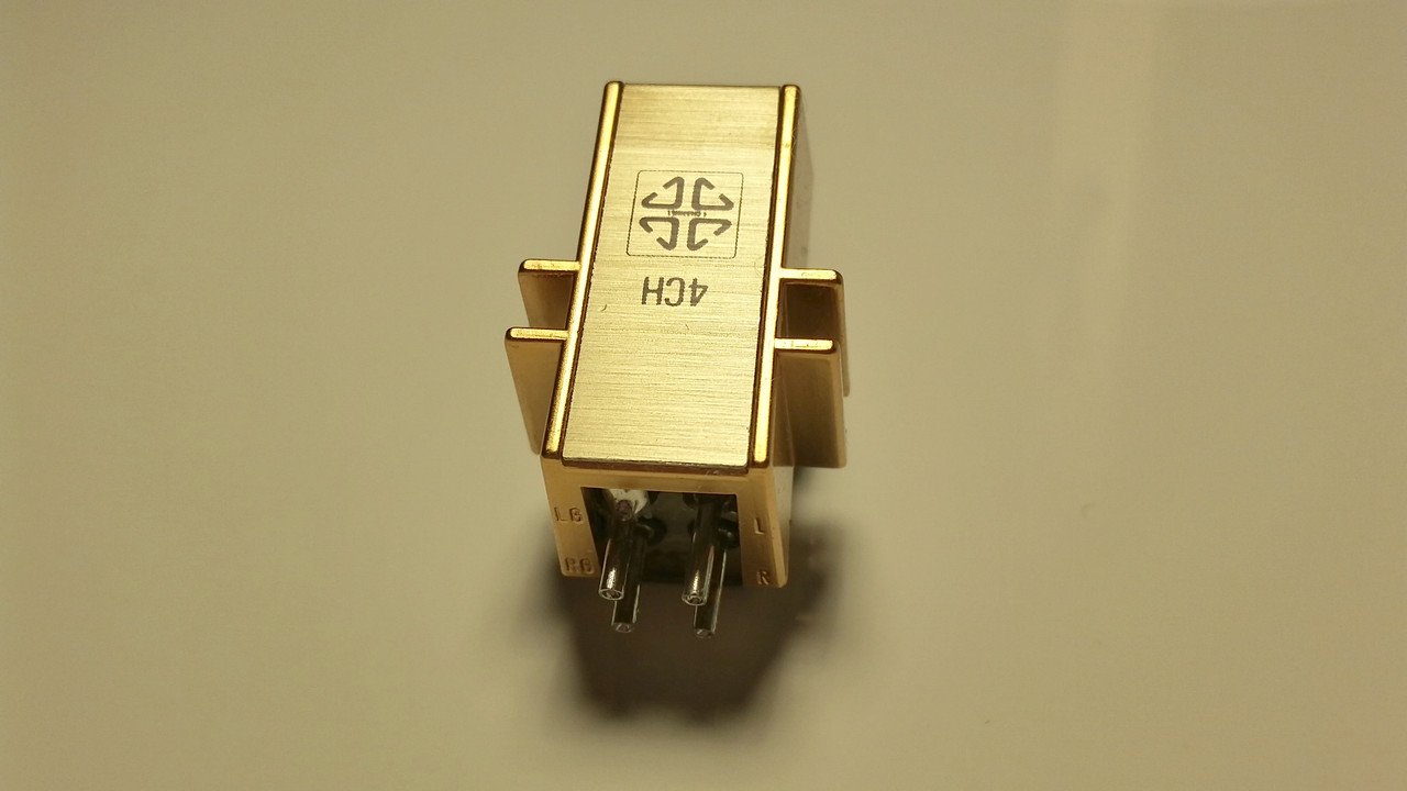

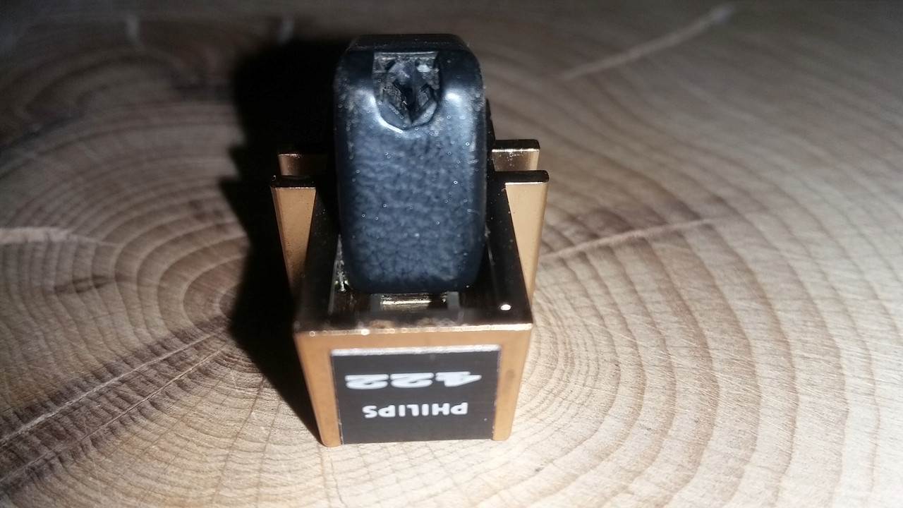

ich habe diesen Tonabnehmer:
[Bild: IMG-20201215-164053.jpg]
[Bild: IMG-20201215-164113.jpg]
[Bild: IMG-20201215-164131.jpg]

Einfach mal die Nadel abziehen und den Generator neben das Thakker - Bildchen halten?
Zu pragmatisch? ;-)
Gruss, Coc
Nö, hab ich schon gemacht. Deshalb schreibe ich ja, sieht für mich so aus, wie die MK II bei Thakker. Wink2
Aber in dem anderen Link hier im OFF (und auch in einigen anderen Bildern/Berichten im Netz) ist eben kein Unterschied beim Generator erkennbar. Da sehen MK I und MK II absolut identisch aus.
Daher meine Frage. Thumbsup
Oder anders formuliert: Die im OFF-Beitrag verlinkten MK I und MK II sehen beide so aus, wie die MK II beim Thakker. Und zwar eindeutig.

AtCF: OK, dies sollte man ohne Nadel jedoch eigentlich deutlich erkennen können, deine Fotos enthalten uns dies jedoch vor. Leider sind knackige Aufdrucke, Farbgebungen, usw. nicht wirklich aussagekräftig. Diese entstanden oft im Namen dritter, Typen und Baureihen übergreifend. Habe hier noch beide rum schwirren, wenn du gute Fotos, am besten auf Millimeterpapier rein vom Einschub machen willst, werden ich, und sicherlich noch einige weitere, beim Vergleichen gerne behilflich sein.

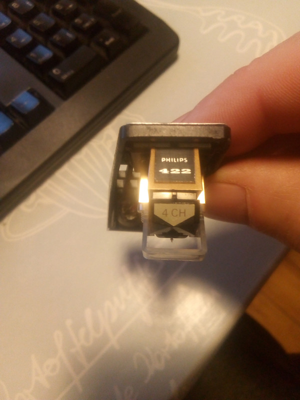

Hier mein GP422 nix. bzw. MK1. Sogar mit CH4-Aufdruck auf dem Nadelträger:
[Bild: GP422-Gun.jpg]
Ich vermute: bei GP412 und GP422 MKII hat sich die Bauform gegenüber MK nix nicht geändert:

GP412 nix: VE gold, GP412 MKII: II gold
GP422 nix: 4CH gold, GP422 MKII II gold mit schwarzem Dreieck

Captain Future, deines scheint ein MKII zu sein. Schau mal nach dem Dreieck auf dem Nadelträger, ob die Nadel wirklich die original 422 mit dem SST-Schliff (ähnlich Stereohedron) ist.

Nein, die Nadel ist bereits ein (einfacher) Nachbau. Das war mir aber schon klar, daher suche ich ein Upgrade.

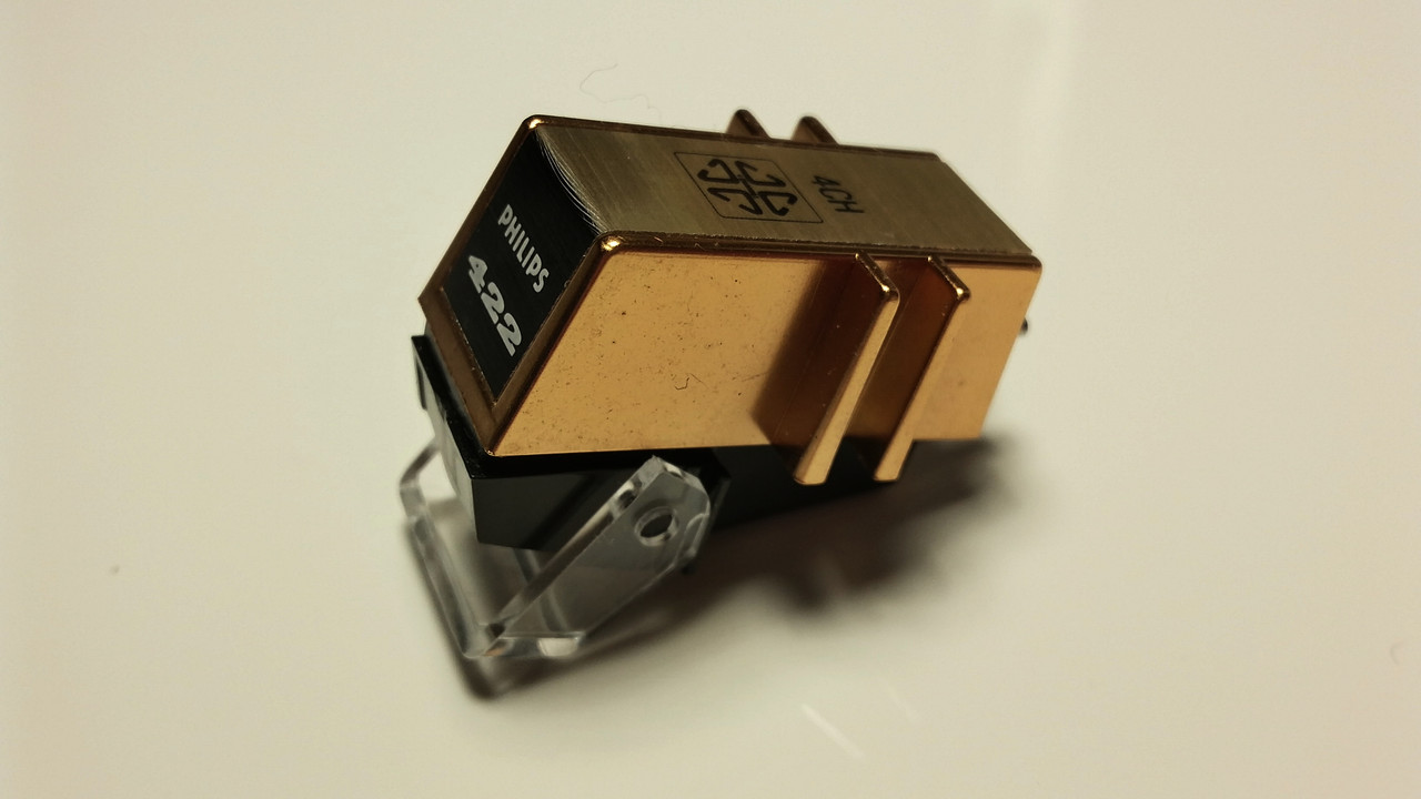

Der Vollständigkeit halber hier ohne Nadeleinschub:
[Bild: IMG-20201216-145243.jpg]
[Bild: IMG-20201216-145257.jpg]
[Bild: IMG-20201216-145315.jpg]

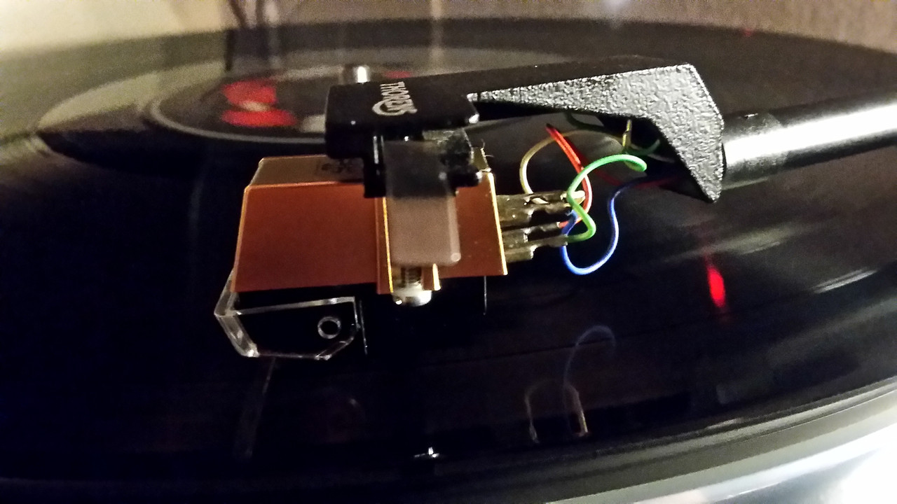

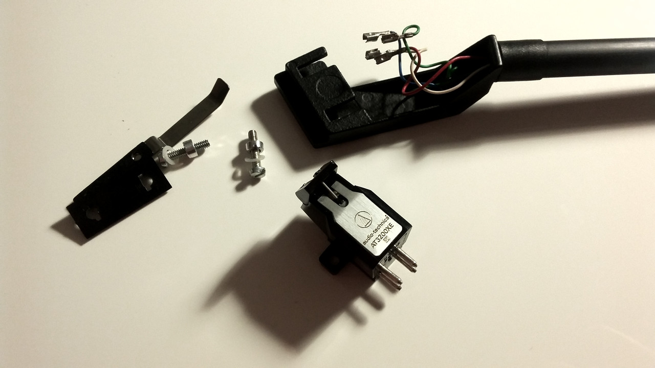

Das Philips am Thorens (TP 63) montiert. Natürlich ohne in die vorhandene Instruction Manual (das kleine Beipackheft) zu gucken. Warum denn auch?  Floet Angeschlossen wie immer. Platte drauf und was stelle ich schon beim Griff an den Fingerbügel fest? Heftiges Brummen!  Verdammt! Was ist da los? Kaputt? Ging doch letzte Woche noch einwandfrei. Oder hab ich den TP 63 kaputt gemacht?  Denker Erst also nochmal die Anschlüsse geprüft - passen, sind ja wie immerJester
Also dann doch mal eben Bildersuche im Netz und auch noch in die Instruction Manual geschaut. Aha, die Kabel müssen tatsächlich komplett anders angeschlossen werden als bei allen vorhandenen Systemen. Anschlüsse korrigiert, wieder angeschlossen und...aaahhhh, Ruhe. Afro Afro
Puuh, bin gerade beruhigt. Denn das hätte mich doch etwas nervös gemacht, aber dazu mehr in ein paar Tagen.
Justiert ist es natürlich, werde ich aber nochmal final prüfen. Nur hab ich da jetzt keinen Bock mehr drauf. Aber es läuft auf jeden Fall schon mal.
Hier mal paar Bilderchen:
Das AT 3200 sagt Tschüß...
[Bild: IMG-20201229-222135.jpg]
...und macht Platz für was anderes. (Die Schrauben im Bild waren aber zu lang.)
[Bild: IMG-20201229-222114.jpg]
Und hier montiert. (Da war die Verkabelung bereits korrigiert.)
[Bild: IMG-20201229-222050.jpg]
