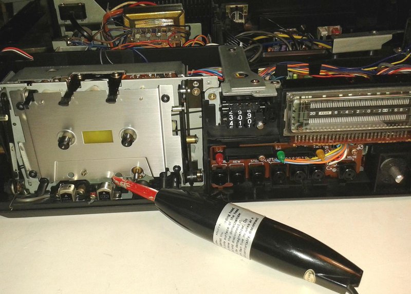

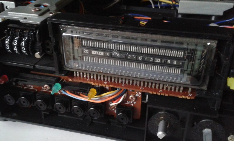

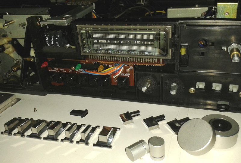

Da das Gerät bisher ohne Probleme einfach funktioniert, war ich gestern motiviert, den Kasten im Frontbereich zu zerlegen, um mal gründlich durchzuwischen. Hauptsächlich deswegen, weil die Aussteuerungsanzeige etwas milchig und stellenweise undurchsichtig war.
Grund dafür war die Verschmutzung von Display Rückseite und Röhre.
Sechs Schrauben rausdrehen und die Frontplatte kann abgenommen werden:
[Bild: 20210101-130102.jpg]
Hier kann man den Schmutz auf der Röhre sehen:
[Bild: 20210101-130010.jpg]
Und auf der Rückseite des Display, bzw. dem Farbfilter:
[Bild: 20210101-130437.jpg]

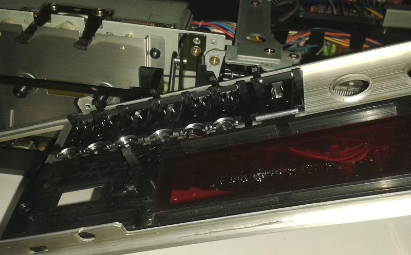

Die Frontplatte wurde weiter zerlegt, um auch die Taster und deren Schächte zu reinigen:
[Bild: 20210101-134418.jpg]

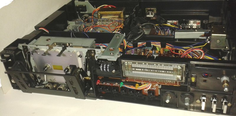

Das das Laufwerk hier schon so gut zugänglich ist, wollte ich auch gleich die Cassettenauflage entfernen.
Wie hier zu sehen, sind die beiden oberen Schrauben bereits entfernt:
[Bild: 20210101-132711.jpg]
Die beiden unteren Schrauben sind leider schlecht zugänglich.
Hier muss erst die Cassettenklappe demontiert werden.
Sechs Schrauben später, ist sie weg:
[Bild: 20210101-133647.jpg]
Mit ohne Cassettenauflage:
[Bild: 20210101-134236.jpg]

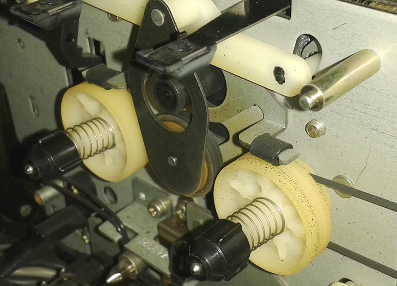

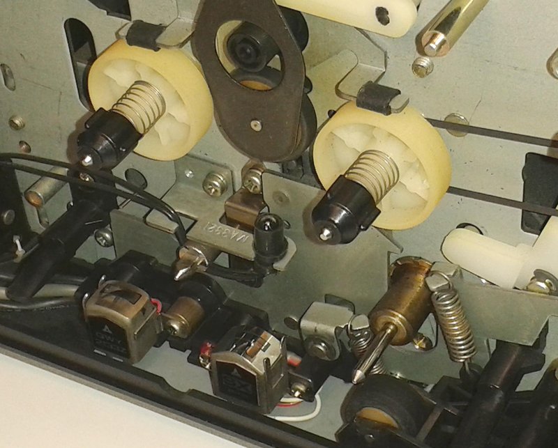

Hier kann man nun schön den Arm der Bremse mit der Aufnahme des Schwenklagers und dem Gummi-Idler sehen:
[Bild: 20210101-134506.jpg]

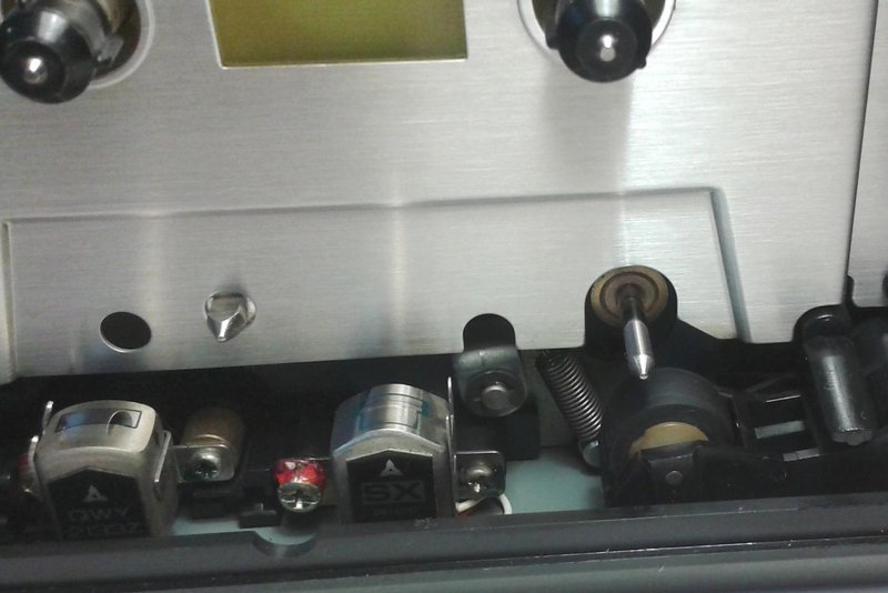

Den Arm kann man nun einfach abziehen und den Gummi-Idler genauer beäugen:
[Bild: 20210101-144853.jpg]
Selbstverständlich habe ich hier auch gleich das Gummi gereinigt. Außerdem die Laufflächen der Bandwickel und die Andruckrolle.
[Bild: 20210101-152659.jpg]
Auch die Andruckrolle sieht nach der Intensivreinigung noch brauchbar aus:
[Bild: 20210102-135517.jpg]

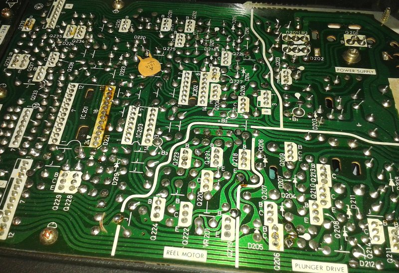

wenn du schon dabei bist, sieh dir die vor allem die kleineren Elkos und die Unterseite der Platinen genau an.
Deswegen:
https://old-fidelity-forum.de/thread-254...hnics+M-45
Hatte ich in aehnlicher Form bei meinem M02 (die "Miniausgabe" des M45), zum Glueck ohne Schaeden an den Platinen, aber mit Tausch eines jeden der kleineren Elkos (es haette nicht gelohnt, die ohne Gruenspan noch drinzulassen). Nur die "Grossen" im Netzteil sind geblieben.
  • AnalogBob
Danke für den Hinweis, Peter ! Thumbsup
Diesen Bericht von scope kannte ich noch nicht.

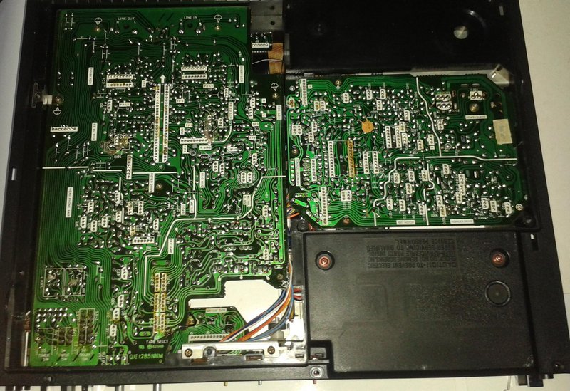

Wenn ich ein Gerät bekomme, wird erst mal eine Grundreinigung und Fotos gemacht.
Danach wird der Deckel entfernt und reingeglotzt. Dabei schaue ich z.B. auch nach aufgeblähten und/oder inkontinenten Elkos.

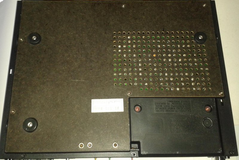

Wenn vorhanden, wird auch die Serviceöffnung entfernt und die Lötseite der Platinen beäugt.
Schön, dass es beim RS-M45 so etwas gibt:
[Bild: 20210103-121425.jpg]
Und weg damit:
[Bild: 20210103-125344.jpg]
Netzteil- und Laufwerksteuerungs-Platine:
[Bild: 20210103-125627.jpg]

Hier ist mir auf die Schnelle nichts negativ aufgefallen.

dann auf der anderen Seite die kleineren Elkos auf Gruenspan an den Beinen untersuchen. Zu jener Zeit hat Matsushita (Panasonic/Technics) wohl eine Serie gerne undicht werdende Elkos gehabt.
  • AnalogBob
Ja, die kleineren Elkos habe ich mir auch genau angesehen. Haben alle hübsche, glatte Beine.
Dieses Gerät scheint somit - zum Glück - nicht betroffen.

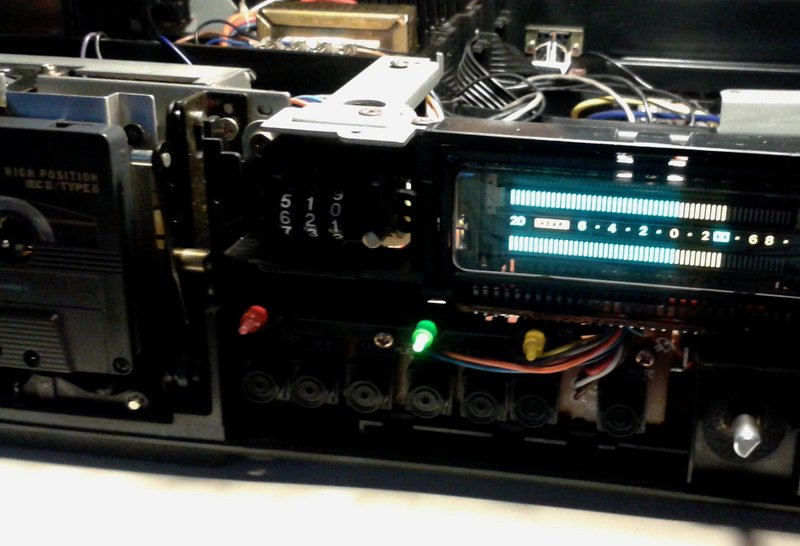

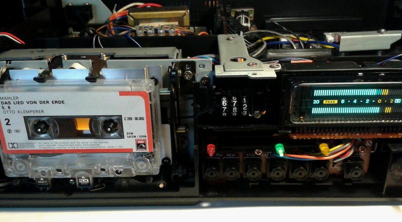

Zwischenzeitlich habe ich das Laufwerk wieder so weit komplettiert, dass es getestet werden konnte.

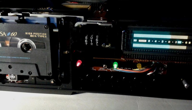

Selbstverständlich traue ich meiner eigenen Arbeit nicht und habe deshalb erst mal eine Opfercase bemüht:
[Bild: 20210103-144258.jpg]
Ok, Gerät läuft problemlos.

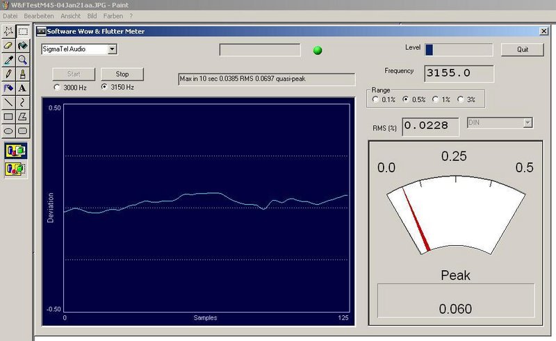

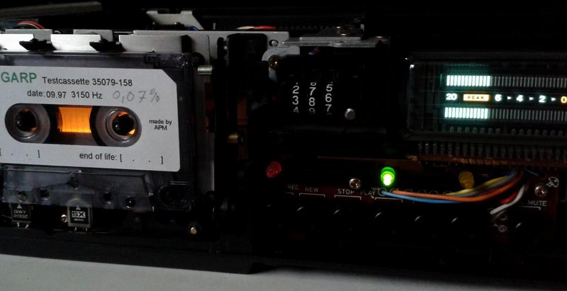

Nun nochmals den Gleichlauf testen und schauen, ob und was meine bisherigen, unqualifizierten Bemühungen wert waren:
[Bild: 20210102-141247.jpg]
Ergebnis:
[Bild: W-FTest-M45-04-Jan21aa1.jpg]
Der RMS Wert pendelt zwischen 0,021 und 0,037 % und es gibt so gut wie keine Peaks über 0,07 %.
Somit ist es das bisher beste Ergebnis, meiner bisherigen Tests von TapeDecks.
Das hatte ich wirklich so nicht erwartet. Nur durch die Intensivreinigung von Idler und Andruckrolle und Reinigung von Motorpulley, Bandwickel und Capstanwelle, ist der Gleichlauf besser und gleichmäßiger geworden.
