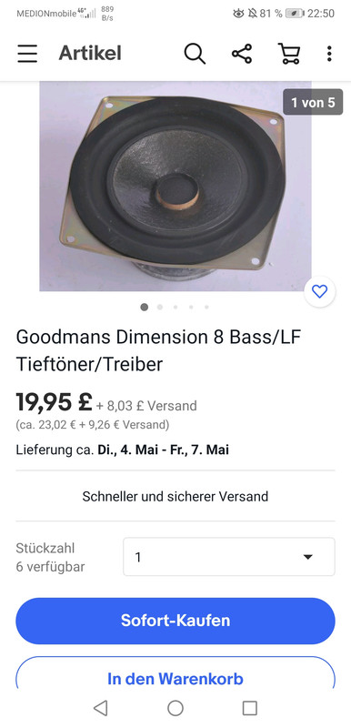

Andere Frage: ich könnte von den Maßen und optisch her ein identisches Goodmans-Chassis auftreiben, allerdings 4 Ohm anstatt 8 Ohm.
Rein rechnerisch müsste das 4 Ohm Chassis lauter spielen. Kann ich das via Spannungsteiler als Ersatz für meinen wohl jetzt kaputten 8 Ohm TMT einsetzen?
Schönen Gruß wünscht,

Neeee, es verschieben sich Übergangsfrequenzen.

Kein Problem, kann noch wer etwas zum 4 Ohm Chassis sagen, ob das ohne Weiche davor wenn ich es pegelseitig anpasse gut gehen kann? Viele Alternativen habe ich ja nicht...8 Ohm Ersatz ist nunmal nicht beschaffbar.
Idee: wenn ich beide aus der einen Box raus werfe und zwei mal 4 Ohm einsetze und dann in Reihe schalte, sollte es doch funktionieren? Oder habe ich einen Denkfehler. Bitte korrigiert mich, bevor ich weiter Geld verbrenne.

Tja, kann man so ohne weiteres wohl nicht sagen ohne die Details zu den Schwingspulen zu kennen. Die Parameter für die Impedanz sind Anzahl der Schwingspulenwicklungen und der Querschnitt des Drahtes. Idealzustand wäre, dass der 4 Ohm die selbe Wicklungszahl, aber doppelten Drahtquerschnitt hat, dann bräuchtest Du nur einen 4 Ohm Widerstand mit induktionsarmen Aufbau vorschalten und alles wäre tip top. Vermutlich wird das nicht der Falls sein, sprich der 4 Ohm könnte sowohl etwas dickeren Draht als auch weniger Wicklungen als der 8 Ohm auf der Spule haben, dann wird es m.E. kompliziert.

Ein 4 Ohm Chassis wird man wegen dem frequenzabhängigen Impedanzverlauf auch mitr einem Widerstand nicht hinbekommen.
Da bräuchte man schon soviel Glück,das man besser Lotto spielen kann.
