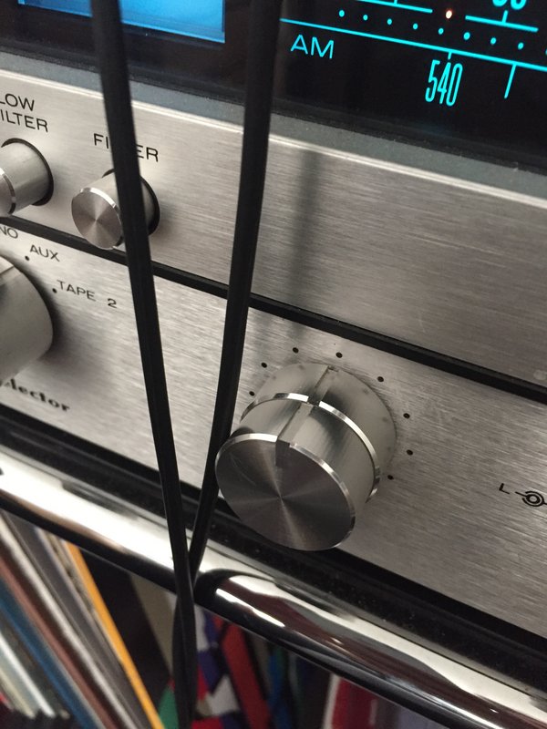

Jetzt, wo du den erwähnst - den Low Filter habe ich bei meinem 2252 eigentlich gar nie so richtig beachtet. Worin liegt denn der Unterschied zum Bassregler ?
Als Nebenprodukt meiner Spielerei mit dem Knopf habe ich grad bemerkt, dass mein Bassregler auf dem rechten Kanal (Balance ganz rechts geschoben) keinen Effekt hat (auf dem linken Kanal hingegen schon). Da kommt natürlich sofort die Frage: Was könnte das sein ?
Vielleicht hat jemand einen Hinweis !

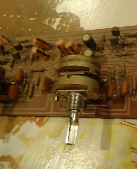

Die Tonregler sind als Doppelpoti ausgeführt, je einer für jeden Kanal. Eventuell ist einer der beiden beschädigt. Das könnte man mit einem Multimeter direkt an den Potis nachmessen.
Bitte mal mit dem Balanceregler in Mittelstellung jeweils den vorderen und hinteren Teil des Bassreglers getrennt voneinander betätigen. So kannst Du überprüfen, ob es an den Potis liegt oder nicht.
[url=https://postimages.org/][/url]
Und nochmals etwas dazugelernt - war mir nicht bewusst, dass man den vorderen und hinteren Teil des Bassreglers getrennt voneinander betätigen kann (geht auch ziemlich streng!)
In der Mittelstellung nimmt der Bass insgesamt zu, wenn man je den vorderen oder hinteren Teil dreht. Bei Balance ganz auf rechts, tut sich nichts, wenn man je den vorderen oder hinteren Teil dreht. Die Konklusion daraus erschliesst sich mir jetzt aber noch nicht so ganz...

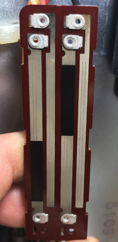

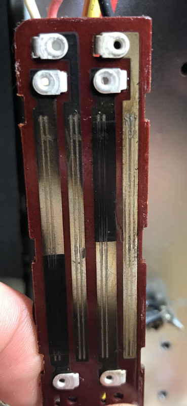

Bei mir sah er so aus.
Vorher:
Nachher:
Auch die Taster lassen sich auseinanderbauen und reinigen.

Hallo, ich greife mal den alten Faden auf - evtl. ist ja ein Experte hier nach wie vor unterwegs.
Habe meinen 2252 revidiert (ohne B). Läuft fantastisch und alles ist i.O. Eine Kleinigkeit bekomme ich nicht hin oder gibt mir Rätsel auf: Die Stereo Lampe leuchtet bei UKW etwas heller als auf den andere Quellen, minimal und nur im dunkeln sichtbar. Gemessen sind es tatsächlich ca. 0,5 Volt weniger Spannung als wenn der Schalter auf UKW steht. Evtl. ist dies ja eine Besonderheit bei diesem Gerät ? Wie gesagt - alles gereinigt und überholt. Danke euch...Uli
Beiträge: 575
Themen: 9
Thanks Received: 485 in 181 posts
Thanks Given: 80
Registriert seit: May 2021
Hast du mal mit dem Multimeter lokalisiert, woher der Spannungsabfall kommt? Trafo Belastung, Übergangswiderstand?
Ich finde jetzt 0,5 Volt (und nur im dunkeln sichtbar) auch nicht soooo dramatisch.
Beiträge: 31
Themen: 6
Thanks Received: 37 in 9 posts
Thanks Given: 11
Registriert seit: Sep 2019
Die Erklärung von Lennart ist die, das bei UKW die Spannung aus dem Radioteil kommt und ansonsten vom Netzteil, daher der normale, minimale Unterschied. Happy Day, Uli
Beiträge: 9.841
Themen: 84
Thanks Received: 11.173 in 4.511 posts
Thanks Given: 6.307
Registriert seit: Jun 2011
89
 Aus dem Radioteil kommt eine höhere Spannung als aus dem Netzteil?
