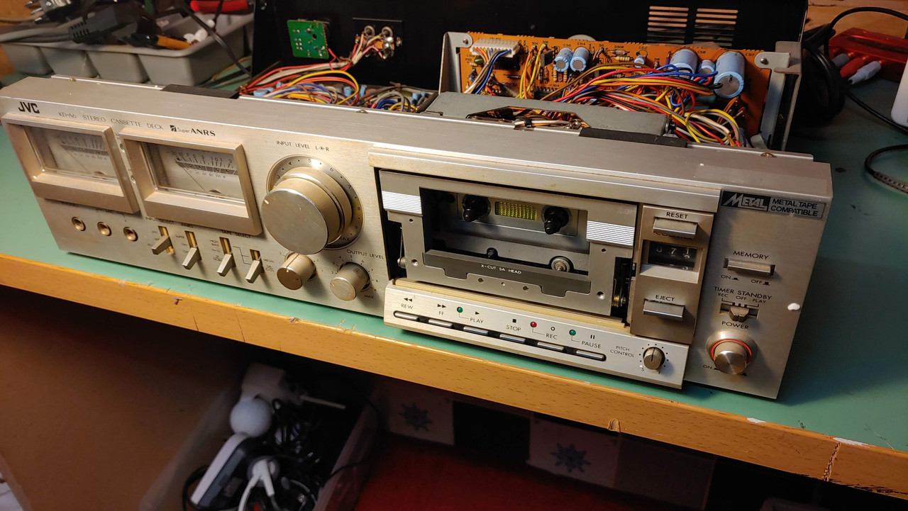

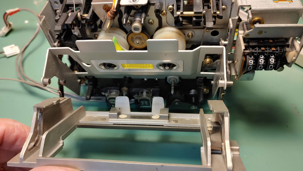

Spulen würde klappen, Wiedergabe nicht, war die Beschreibung, was ich dann nach Erhalt des Gerätes bezeugen konnte. Sogar alle Lampen und LEDs leuchten und komische Geräusche sind auch nicht zu vernehmen.
Die Capstan-Welle dreht nicht, kann also fast nur der Riemen sein…wie meistens. Leider ist auch beim öffnen des Gerätes und Demontage des Bodenbleches nicht viel davon zu sehen. Ein Flachriemen scheint verbaut zu sein, aber Motor-Spindel und Schwungmasse sind nicht zugänglich. Also muss das Laufwerk raus.

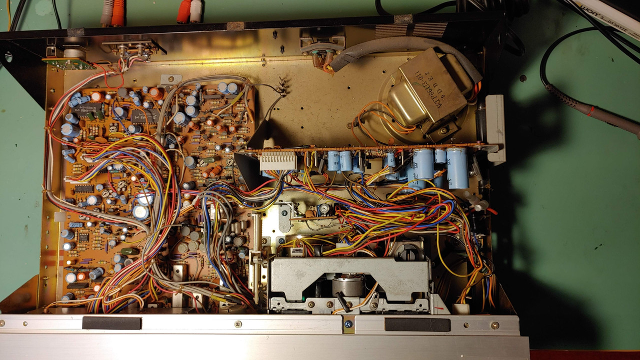

Glücklicherweise ist alles elektrische gesteckt oder verschraubt, und nach lösen der Frontplatte und sonstigem Zugemüse kann das Laufwerk knapp raus manövriert werden.

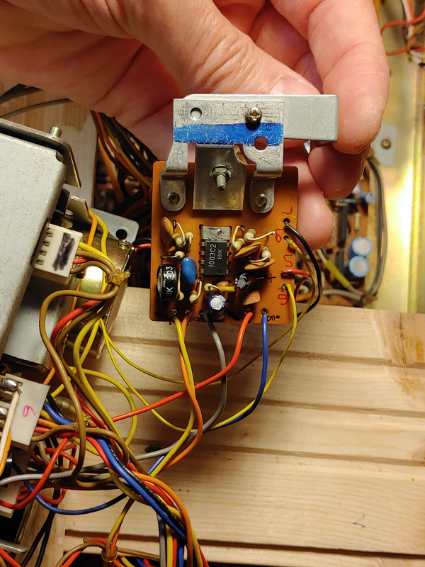

Die Motor/Magnet-Regelung ist auf einer kleinen separierten Platine welche auch raus muss. Kassettenfach und Abdeckplatte können einfach ausgeklinkt werden und dann hat man endlich das Laufwerk vor sich.
Alles ist Robust aber einfach aufgebaut, Köpfe und Gummirolle sehen leicht nikotinisiert aus. Damit man endlich an Riemen, Motor und Schwungrad kommt müssen noch etliche Schrauben und Bleche weg. Endlich kann man mal am Motor drehen und das fühlt sich recht harzig an. Das Ding hat übrigens 4 Anschlüsse, 2 für den Tacho/Hallsensor wie sich später zeigen wird. Ich denke der Aufwand ist nötig für die Pitch Control.

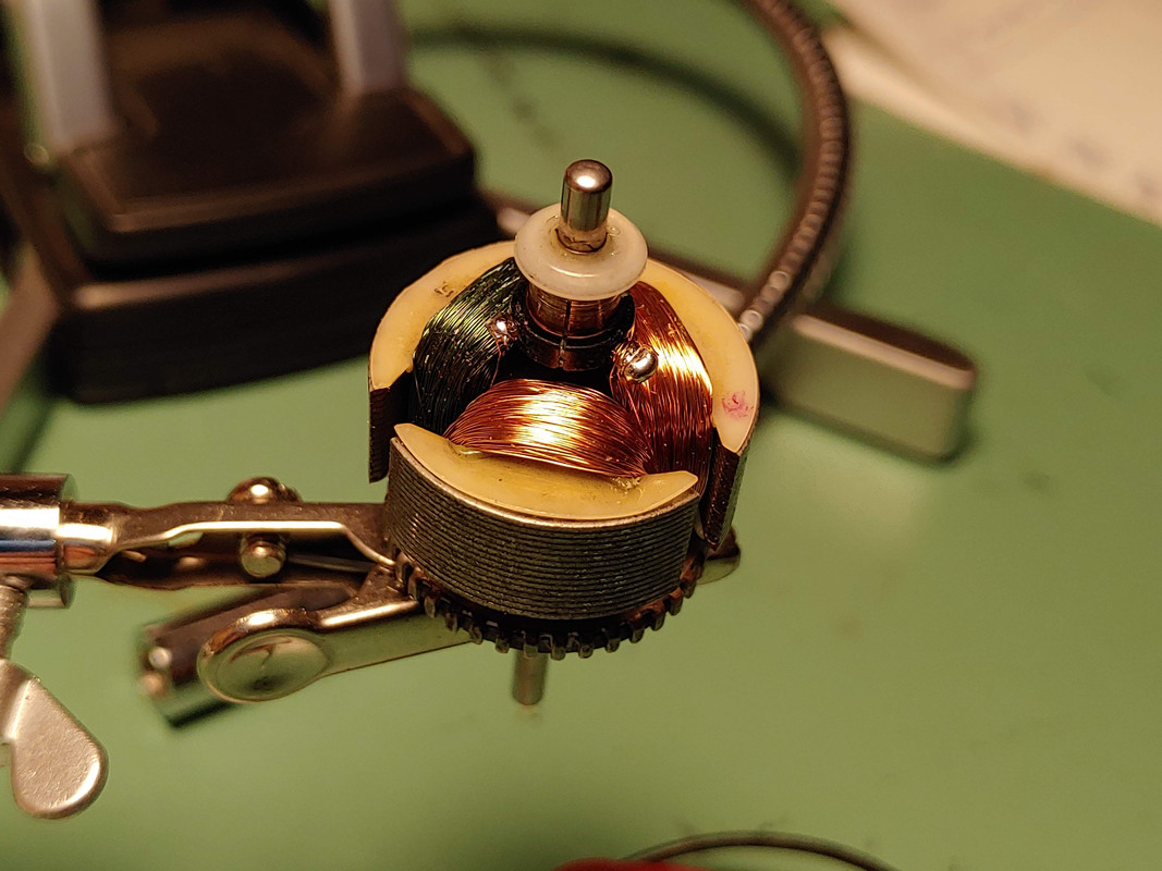

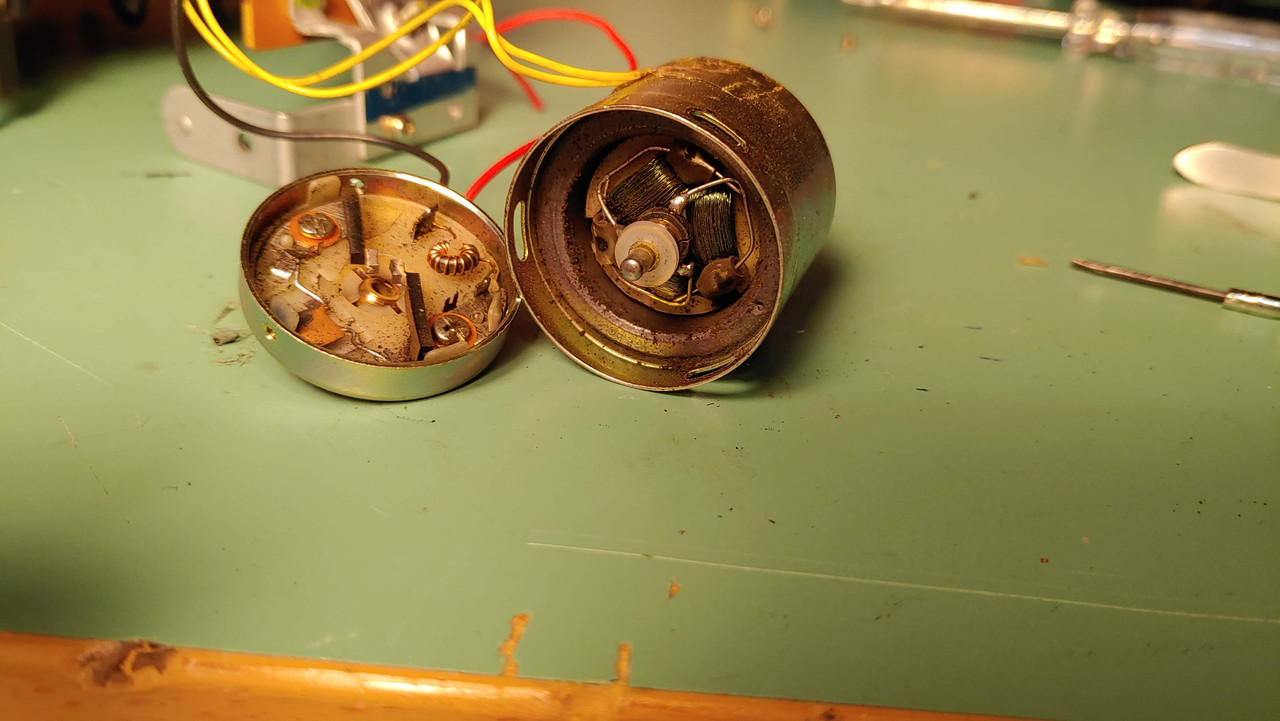

Also Motor öffnen, der ist sogar verschraubt, und innen drin sieht es leider nicht so nett aus. Sind das Ablagerungen der Bürsten oder hats da sonst was zerfetzt? Die kleine Spule und der Kondi zeigen korrekte/plausible Werte. Also habe ich mal alles gereinigt, geschmiert und wieder provisorisch zusammengebaut und dann dran ans Labor-Netzteil.
Tja, Motor dreht nicht, im Gegenteil er blockiert und zieht zuviel Strom. Ich hatte üble Befürchtungen, und tatsächlich: Eine Wicklung der dreien ist tot/durchgebrannt.
Wenn man auf diesem Bild genau guckt, sieht man unten am Anker die angeschmolzene Isolation. So ein Sch….
Sobald eine Cassette eingelegt ist, wird der Capstan mit Strom versorgt, der Motor vermutlich festgelaufen, hat so den Todesstoss bekommen....tja, ich mach mir keine grossen Hoffnungen aber 0.1mm CU-Lackdraht habe ich mal bestellt.....

Auf dem Foto sieht das Deck irgendwie champagner aus. Das gab es meines Wissens aber nur in silber. Hat da jemand mal gepimpt ? Ich kann mich schwach erinnern, vor vielen Jahren irgendwo etwas über die Möglichkeit des nachträglichen Färbens von Alufronten gelesen zu haben. Oder war das Deck nur zu lange bei einem Raucher !?

Das Gerät wurde offenbar mit Nikotin nachgefärbt...Gereinigt wird erst, wenn der Motor wieder läuft...falls er das je wieder tun sollte.....

So, das Motörchen ist neu gewickelt. Es sind (vermutlich) 460 Windungen pro Spule, natürlich blieb es nicht bei einer Wicklung, sondern ich musste zwei neu machen….
Der Originaldraht hat 0.12 mm, der von Conrad leider nur 0.1 mm. Das schlägt sich dann auch in kleinen Unterschieden beim Messen des Widerstandes nieder….darf man wohl nicht so eng sehen.
Das Wickeln ging mit einem kleinen Röhrchen welches den Draht zuführt besser als gedacht. Immer nach 20 Windungen habe ich ein Strich auf ein Blatt Papier gemacht, denn spätestens nach 5 min verliert man sonst gnadenlos den Faden…äh Draht.
Die Draht-Enden wieder anzulöten ist auch nicht ganz ohne hat aber laut Messung dann auch geklappt. Der 1. Probelauf war dann jedoch sehr ernüchternd:
Motor läuft am Labor-Netzteil nur mit anschubsen, zudem sehr unruhig und bockig und zieht viel zu viel Strom (0.4 A), wird auch sehr warm. Es war dann schon recht spät und ich hatte genug und ging schlafen, hatte aber am Morgen dann die Erleuchtung. Die Bürsten-Platte kann in 3 Positionen befestigt werden in je 120 Grad Versatz, nach einmal drehen schnurrte dann das Aggregat und zieht nur noch einen Bruchteil an Strom.
Leider läuft der Motor aber nicht am Deck selber, die Spannungsversorgung bricht sofort zusammen. Zudem sieht die kleine Steuerplatine recht verbastelt aus, ich denke da hat jemand Modifikationen vorgenommen.
Leider finde ich zu dem Deck kein Service Manual, daher meine Bitte an euch: Hat jemand von euch das SM zum JVC KD-A6?

Wie erwähnt sollte der Motor nach dem Eingriff am Herzen ääh Anker wieder laufen, tat diese jedoch nicht an der Steuer-Platine des Decks.
Die Platine sah recht "verlötet" aus und hatte auch auf der Rückseite einen hässlichen R45-Widerstand welcher die ganze Schaltung und den verbauten Leitungswiderstand gewissermassen kurzschloss.
Hier ist der Leistungs-Transi bereits entlötet.
Bei weiterem prüfen fiel auch noch ein Kondi negativ auf, und den Transistor habe ich vorsorglich auch ersetzt. Ich habe dann die Zuleitungen für Spannung, Poti Pitch Control und den Tacho des Motors wieder angeschlossen, den Pluspol des Motors aber noch nicht. Beim Einschalten ging nix in Rauch auf und ich habe dann mal vorsichtig den Motor-Pluspol an den vermutlich entsprechenden Kontakt gedrückt. Wow, Motor lief an in vernünftiger Drehzahl, die Spannung regelte sich irgendwo bei 6V ein. Nach dem Einlegen einer Kassette dann die Enttäuschung: Die Solgeschwindigkeit war viel zu tief, zudem reagierte die Pitch Control gar nicht. Es stellte sich dann heraus, dass auch diese Anschlüsse irgendwo willkürlich auf die Platine gelötet waren.
Nach dem ich einige Youtube-Videos mit zittrigen Kamerafahrten über besagte Platine studiert hatte, wusste ich zumindest schon mal die ungefähre Himmelsrichtung und nach einigem hin- und her schnurrte das Motörchen plötzlich perfekt und lies sich auch regeln, sowohl via Pitch als auch die Sollgeschwindigkeit via Regelpoti. Wow.…ich war dann selber mal 5 min baff und sass fassungslos vor dem Teil
Ich vermute das Übel nahm so oder ähnlich seinen Lauf: - Motor wurde mangels Schmierung immer langsamer
- Regelpoti wurde ersetzt und auf Anschlag gedreht
- Sollgeschwindigkeit ist immer noch zu lahm, also Regelung frisieren mit R45-Widerstand
- Exitus Motor!

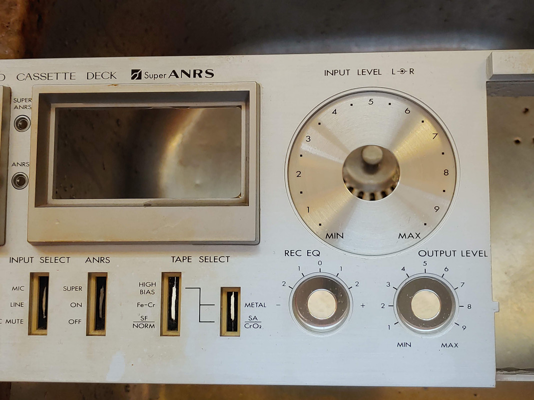

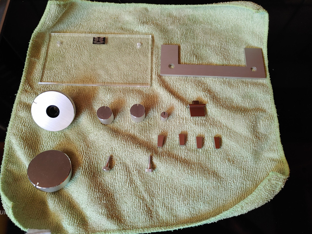

Die Nikotinverseuchten Teile zu reinigen war eine wahre Freude. Alles scheint bestens konserviert worden zu sein, und strahlt wie neu. Das Gerät hat fast keine Kratzer oder Macken, nur oben auf dem Deckel gibts eine Schramme.
Links Nikotin, rechts fast sauber.
Knöpfe und (dicke) Plexi-Scheibe vom Cassetten-Fach strahlen wieder. Zum reinigen nehme ich Backofenspray (zuvor immer an unauffälliger Stelle testen).
Das Laufwerk habe ich vom alten Harz befreit und sparsam gefettet, die Tonköpfe wurden auch wieder sauber nach einigem polieren und sehen optisch ok aus.
....jaja, ich seh die die Nikotinresten nun auch ...Fotos sind grausam ehrlich, wenn nicht manipuliert..

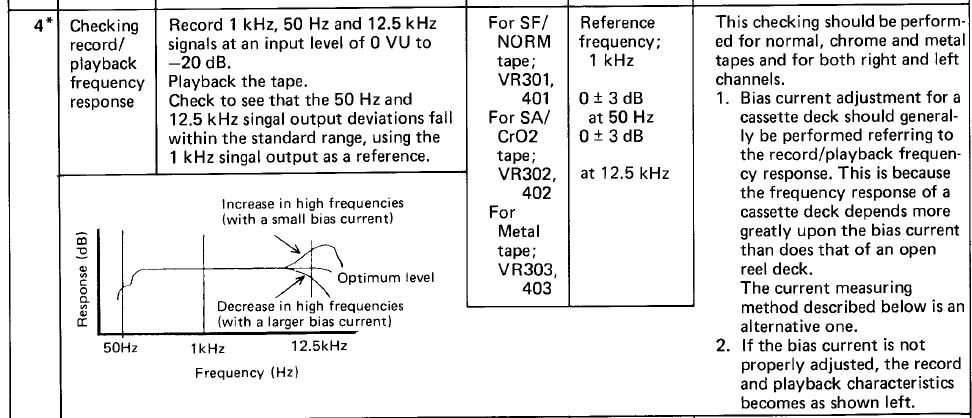

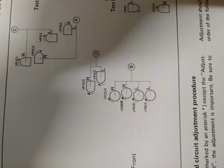

Ich habe in einem anderen JVC-SM nachgeguckt, wie der BIAS einzustellen ist und mich mal daran gehalten. Die Potis waren schnell gefunden. Es gibt nur deren 4 für Normal und CRO2-Band. Verwirrend ist die Anordnung auf der Platine (was sich dann später mit dem erhaltenen SM bestätigt hat).
Hier die Potis im SM, rechts die Potis auf der Platine. Links ist rechts und umgekehrt, zudem gehören die beiden äusseren und die beiden inneren zur entsprechenden Bandsorte. Speziell...  Der rostende Trimmer unterhalb ist leider nicht im SM vermerkt. Laut Messung tut er aber noch, also lassen wir mal so
Ich bin dann nach obigen Anleitung vorgegangen und konnte alles problemlos justieren. Nun klangen die Aufnahmen viel besser und man kann auch mittels Sinuston auf der Aufnahme tatsächlich eine Änderung der Spannung feststellen, wenn man den EQ-Schalter verstellt. Funktioniert also wie vorgesehen, mühsam ist halt das Prozedere mit Aufnahme, rückspulen, Wiedergabe und messen, da der 3. Kopf "fehlt" .

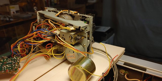

Zufällig bin ich kürzlich günstig zu 2 Harman Kardon Decks gekommen, wovon eines aus einer üblen Billig-Serie zu kommen scheint. Aber ev. könnte man ja dessen Laufwerksmotor transplantieren? Gewagt getan. Der Motor war schnell demontiert, ist nur halb so gross wie der originale, trieb aber als einziger Motor Capstan also auch Antrieb an. Somit wird er schon genügend Dampf haben.
Unglaublich: Der Lochkreis und auch die Schrauben mit Gummi-Elementen passten 1:1 ins JVC-Deck, nur das Antriebs-Pulley musste ich vom Originalmotor übernehmen. Die Drehzahl lies sich problemlos anpassen und der Gleichlauf ist endlich wie er soll. Lediglich auf Pitchen kann man nun nicht mehr zugreifen…aber wer braucht das schon.
Auf den Bildern sieht man den "neuen" Motor im Vergleich zum originalen.
