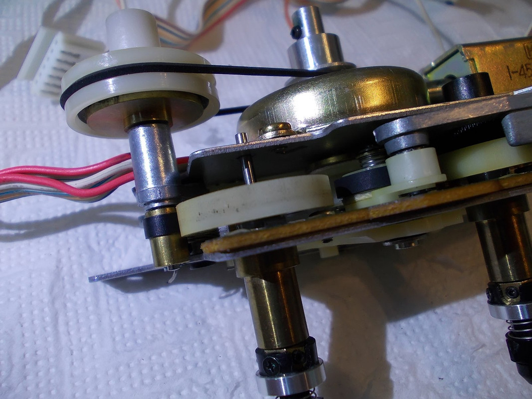

Neben einer kompletten Laufwerksdemontage (schwierig bei durch Dritte dummgedrehter Schraubenlöcher) mit „normalem“ Schmierstoff- und Gummiriemenservice waren aufgrund Kunststoffschrumpfung die Aufnahmen für die Wickeldorne kreativ (!) zu erneuern bzw. „anders“ zu adaptieren;
[Bild: DSCN3935-A.jpg]
[Bild: DSCN3936-A.jpg]

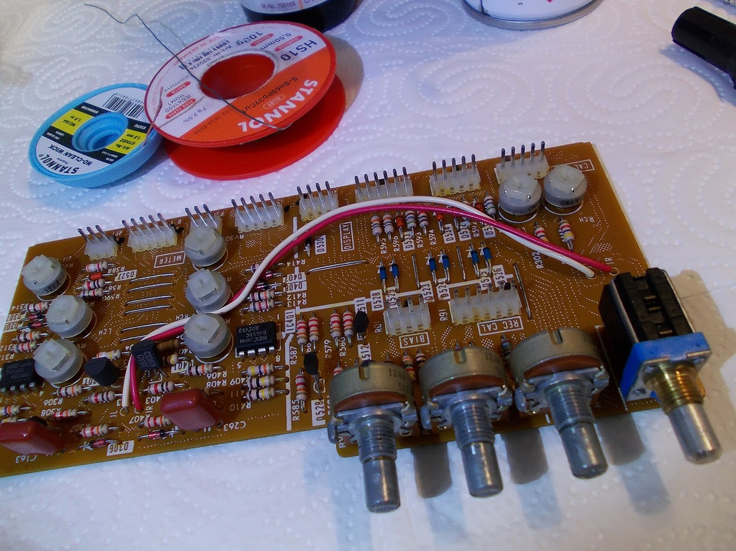

alle Potis wurden fachgerecht gereinigt,
[Bild: DSCN3968.jpg]
[Bild: DSCN3972.jpg]
[Bild: DSCN3974.jpg]
[Bild: DSCN3983.jpg]
[Bild: DSCN3988.jpg]
[Bild: DSCN3999.jpg]
[Bild: DSCN4002.jpg]
[Bild: DSCN4004.jpg]

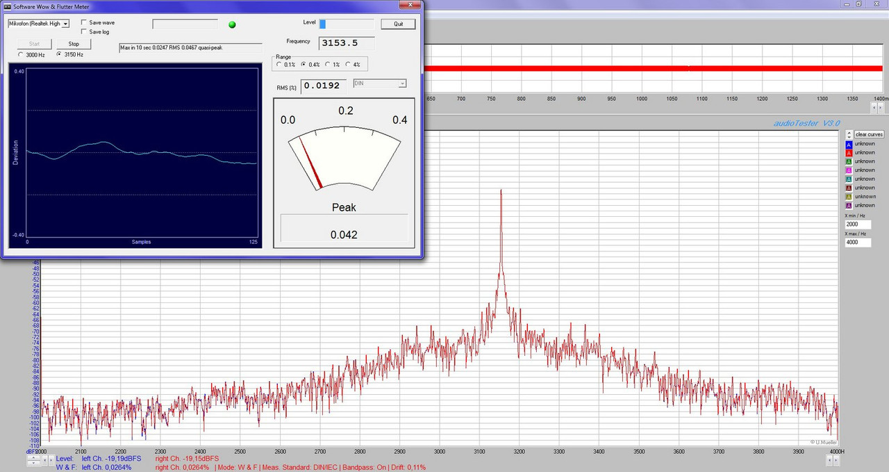

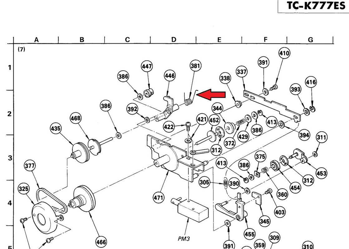

ein Defekt in der Einmessschaltung beseitigt und penibel justiert und eingemessen. Darüber hinaus bekam das Laufwerk eine radandrückende, ergo laufberuhigende Torsionsfeder äquivalent zum ES-Modell.

[Bild: SM-777ES.jpg]

[Bild: W-F-TC-K-777.jpg]
(Fotos Innenleben und Messschrieb © by Ralf (System-64))

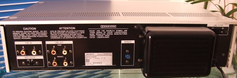

[Bild: 777back.jpg]
Über Eure eigenen Erfahrungen mit dem Gerät würde ich mich freuen.
