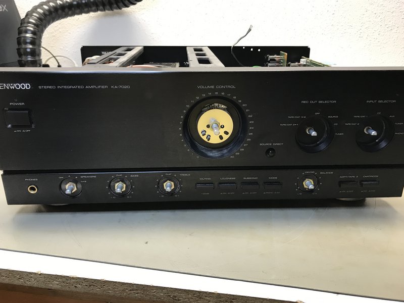

Zuerst wurde die Front demontiert, um an alle Schalter und Potis zu gelangen.
[Bild: fullsizeoutput-1676.jpg]
Danach wurden die Kabelverbindungen und Halter gelöst, um die Schalteinheit zu demontieren.
[Bild: IMG-2956.jpg]
[Bild: IMG-2957.jpg]
[Bild: IMG-2980.jpg]
"Da is das Ding"  Raucher

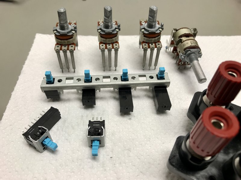

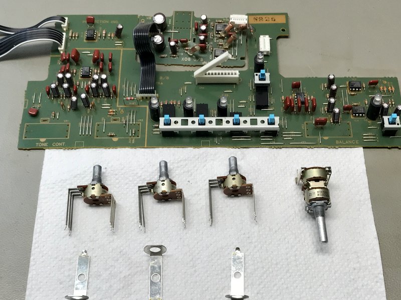

Anschließend wurden die Potis "ausgelötet"
[Bild: fullsizeoutput-16a0.jpg]
Danach habe ich die Potis in Kontakt 60 ca. 10min "eingelegt" und danach für 20min ins Ultraschallbad gegeben. Danach mit Kontakt 61 "versiegelt".
[Bild: fullsizeoutput-16a4.jpg]

Die Drucktaster wurden im Ultraschallbad gereinigt.
[Bild: fullsizeoutput-16b6.jpg]

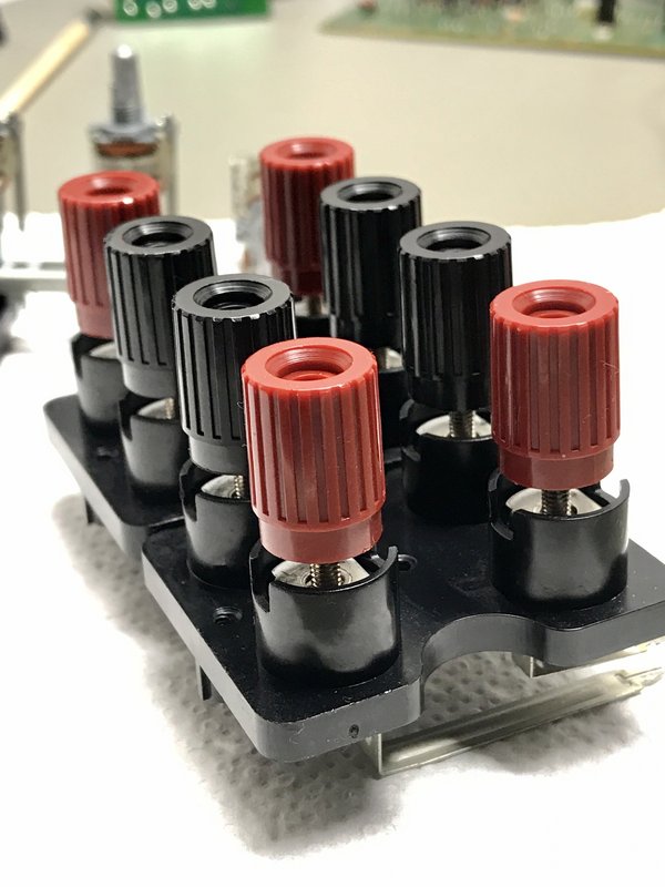

LS-Terminal - Ultraschall gereinigt
[Bild: fullsizeoutput-16b9.jpg]

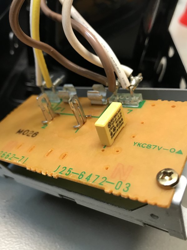

Ferner wurden die beiden Entstör/Funklöschkondensatoren erneuert.
Vorher
[Bild: fullsizeoutput-16c4.jpg]
Nachher
[Bild: IMG-3007.jpg]
Vorher
[Bild: IMG-3014.jpg]
Nachher
[Bild: IMG-3015.jpg]

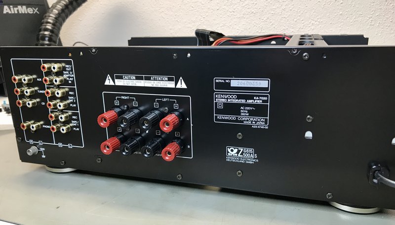

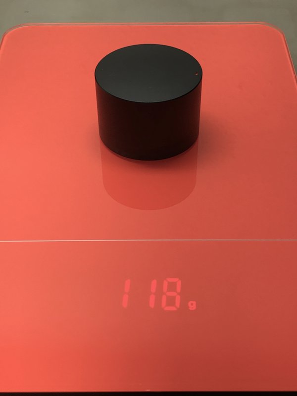

Ich möchte noch ein Wort zu den Drehreglern sagen:
Viele werden die Seite "mackern.de" kennen; dort gibt es unter anderem auch einen Bericht über den Kenwood KA 7020, den ich so unterschreiben kann, mit einer Ausnahme:
Die dort kritisierten Drehregler sind nicht aus Kunststoff!
Der Volume Regler und die beiden Selector "Knebelregler" sind massiv gefertigt und bringen ordentlich Gewicht auf die Waage!
KA 7020 Volume Regler
[Bild: fullsizeoutput-1737.jpg]
Selector Knebelregler
[Bild: fullsizeoutput-172e.jpg]
Hier zusammen mit einem Selector Knebelregler vom Sony TA-F530ES (rechts)
[Bild: fullsizeoutput-173b.jpg]
Der Sony Regler vom 530er wiegt nur rund 6 Gramm, vom Kenwood dagegen 34 Gramm!
Hier ein Vergleich: links Sony TA-F530ES - die beiden rechten Kenwood KA 7020
[Bild: fullsizeoutput-1734.jpg]
Die vier kleinen Drehregler vom KA 7020 sind ebenfalls aus Alu mit einem Kunststoffeinsatz. Lediglich die Drucktasten sind aus Kunststoff.
Wer also gerne "etwas in der Hand hält"  LOL wird beim Kenwood KA 7020 nicht enttäuscht!
