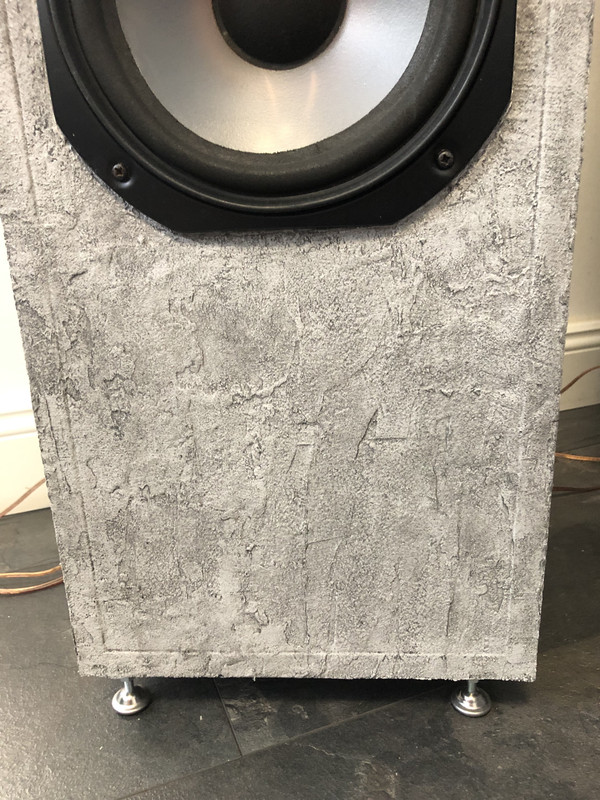

Es wurde also der Plan entwickelt, was jetzt zu tun sei: Technisch schien ja so weit alles in Ordnung und beim Gehäuse musste ein "kreativer" Plan her. Sprühfarbe in Stein-Optik erschien mir zu simpel und das hatten wir ja schon mal. Ich dachte zunächst an Metall-Optik. Zufällig hatte ich in der Firma einen Prospekt bekommen, wo man Oberflächen in Betonoptik machen konnte. Das wäre es doch!
Nach ein wenig Recherche bin ich in einer Bastelecke des Internets auf ein Material gestoßen, mit dem man einen Betonstruktur selbst machen kann. Gedacht war das eigentlich für kleinere Flächen, aber es hörte sich ganz interessant an.
Dafür mussten folgende Arbeitsschritte ausgeführt werden:
- Ausbau der Chassis
Bei der Gelegenheit habe ich festgestellt, dass eine Sicke sich gelöst hatte. mit ein bisschen Kleber war das aber schnell behoben.
- Schleifen des Gehäuses
Erst 120er, dann 240er Schleifpapier
- Erstes aufbringen der "Betonmasse" mit einem Pinsel als "Voranstrich"
- Als nächstes wird die "Betonmasse" mit einem Spachtel flächendeckend aufgetragen. Dabei darf soll ruhig eine unregelmäßige Fläche entstehen.
Dabei stellte ich fest, dass ich 6 Pakete (statt 2) von dem Material brauchte. War aber innerhalb eines Tages nachgeliefert.
- Die aufgetragene Fläche wird mit einem nassen Schwamm abgetupft. Dabei verflacht das Unregelmäßige etwas, Löcher werden geschlossen und es entsteht eine schöne Oberfläche
Das Ganze lässt man dann einen Tag trocknen. Die Masse wird steinhart und hat eine feste Verbindung zum Gehäuse. Die Farbe ist allerdings eher hellblau als grau. An der Stelle habe habe ich gedacht: das wird nichts! Aber es fehlten ja noch 2 Schritte:
- Wiederum mit einem Schwamm (der dabei war) verreibt man vollflächig erst eine dunkelgraue Acrylfarbe. Diese setzt sich dunkel in die Vertiefungen und bleibt hell an der Oberfläche.
Dabei verfärbt sich das Material tatsächlich in einen authentischen Betonfarbton.
- Wenn das getrocknet ist geht man mit einem weißen/transparenten Acryl wieder mit einem Schwamm vollflächig darüber.
Das weicht den Kontrast etwas auf und bringt eine zusätzliche Farbe auf die Fläche.
Als letztes habe ich alles zusammen gebaut und ein neues Lautsprecher-Terminal angelötet (von den simplen Klemm- auf Schraub- und Banana-Anschlüsse)
Ganz am Ende sieht dann so aus:
[Bild: Foto-25-08-21-13-28-35.jpg]
[Bild: Foto-25-08-21-13-28-47.jpg]
[Bild: Foto-25-08-21-13-29-01.jpg]
Ach ja, die Füße: aus irgendeinem Grund waren unter den Boxen M6 Gewinde angebracht. Dafür habe ich simple Schraubfüsse besorgt.
Ich weiß, man kann mich jetzt durchaus fragen, warum ich so viel Aufwand da hinein stecke. Zunächst einmal war der Weg das Ziel. Ich beschäftige mich halt gerne mit Oberflächen (ist wohl eine Berufskrankheit als Tapetenhersteller).
Und zweitens hatte ich mit den AXTON wohl noch eine Rechnung aus den 90s offen. Sie stehen jetzt in meinem Büro und laufen parallel zu meinen Pioneer HPM 110 und beides hat seinen Reiz. Auf Dauer werde ich mich wahrscheinlich von einem der beiden Paare trennen. Mal sehen, welches das sein wird...
Ich finde, dass die AXTON für um die 100 Euro und ein "bisschen" Arbeit und Material, was ich hinein gesteckt habe, eine Menge bieten.
Deshalb wollte ich Euch das nicht vorenthalten. Und vielleicht ist das ja mal ein etwas anderer Ansatz...
