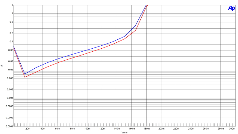

Übersteuerungsfestigkeit Phono MM: Völlig ausreichend.
![[Bild: 6.jpg]](https://i.postimg.cc/prCmzbtK/6.jpg)
