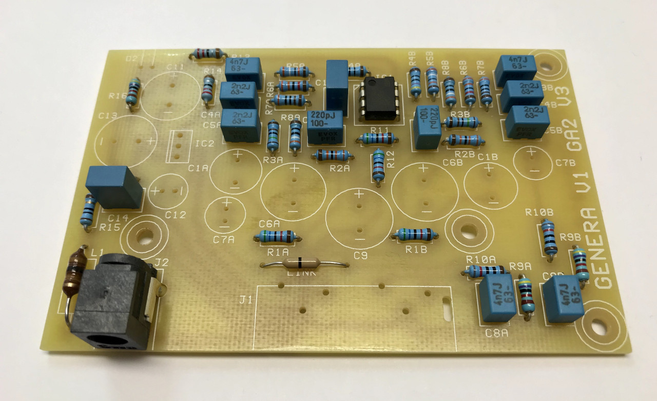

Das Gehäuse der "Genera" entspricht dem Graham Slee "Communicator". Geliefert wird ein Standard Steckernetzteil, welches sehr gut funktioniert - ohne Störgerausche - nicht wie z.B das Steckernetzteil meiner V90-LPS!!
Die Platine ist gut verarbeitet und beschriftet.
Zuerst werden die Widerstände, Dioden und der Sockel für den OP-Amp montiert. Die Widerstände sind durchweg 1% Metallfilm und gehören zum Lieferumfang.
Anschließend werden die Folienkondensatoren und die Anschlussbuchse für das Steckernetzteil montiert.
Die Folienkondensatoren kommen aus dem Hause "Evox", sind MKP-Typen und Bestandteil des Kit´s.
Vergleichbares bei "Wima" wären die FKP-2.
Als OP-Amp wird ein LF 353 verwendet - ein "alter Dinosaurier" - funktioniert aber ohne Probleme!

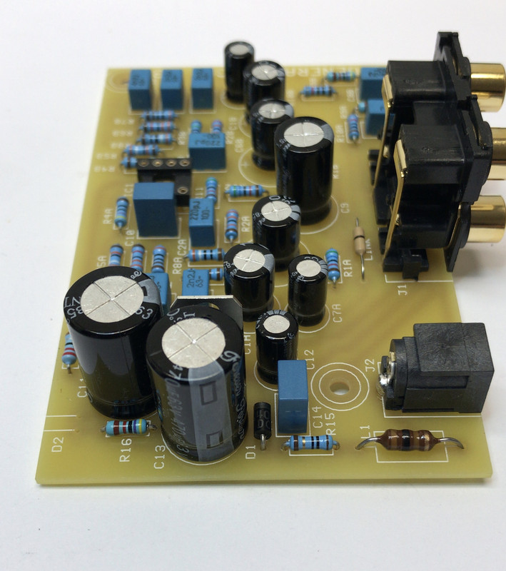

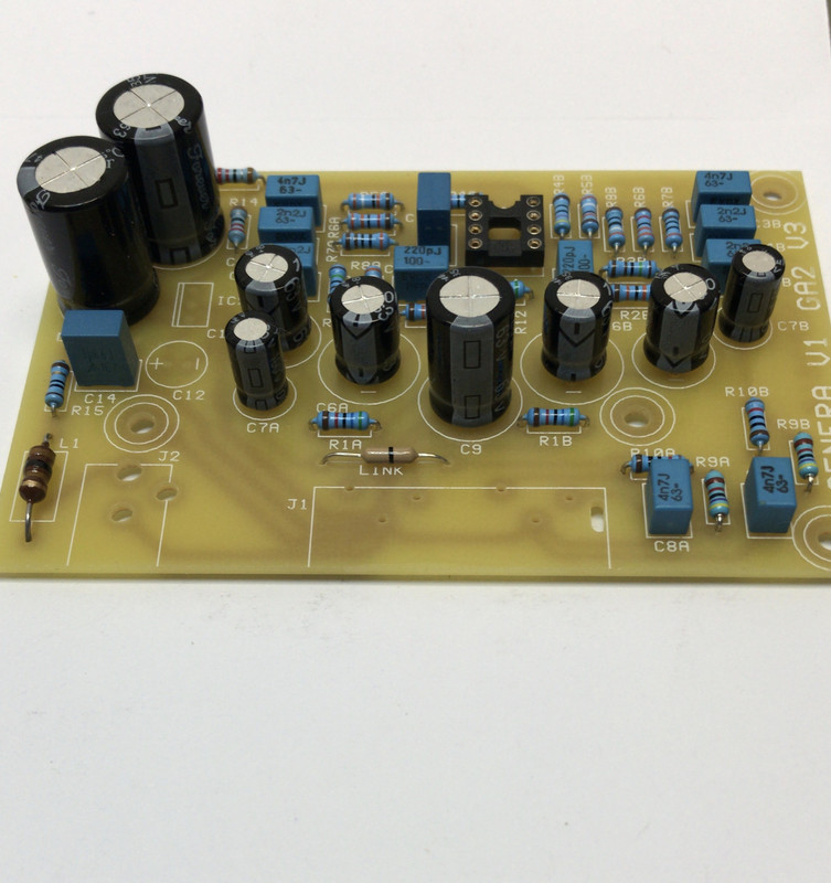

Zum Schluß werden die Elkos, Spannungsregler und die Cinchbuchsen montiert.
Die Elkos sind 85°C Standardtypen, ebenfalls Teil des Kit´s.
Einbau in das Gehäuse. Alle Bohrungen sind bereits fertig ab Werk ! Es sind keine weiteren Arbeiten am Gehäuse erforderlich !

Was seh´ich da gerade? Der Opamp ist gesockelt, was unweigerlich zum sog. "rolling" auffordert. Zwar befinden wir uns (leider...leider...) eindeutig im falschen Forum, wenn es um rolling usw. geht, aber vielleicht kann man hier trotzdem mal kurz auf den "Anne-log-Forum" Modus umschalten
Der verbaute LF 353 kling matt, müde und spielt ohne jeden Glanz. Stimmen mutieren zu einem "Muffeln" , und die Bühne schrumpft auf Flummigröße zusammen (so ähnlich könnte es in diversen Foren zu lesen sein)
Warum das so ist, lässt sich problemlos im Preis wiederfinden, denn 50 bis 70 cent pro Einheit können kein audiophiles Ergebnis liefern. Wo kämen wir hin, wenn es anders wäre?
Ein LF353 eignet sich nicht dazu, irgendwie auf "dicke Hose" (im kleinen Stil) zu machen. Das ist sowas wie der NE5532 mit FET Eingang. Nein, so wird das nix.
Solltet ihr das alles nicht glauben, empfehle ich ein bis zwei Wochen Anne-log-Forum. Da gibt es ziemlich exakte Klangbeschreibungen zu den meisten gängigen OPA.
Leider fällt mir im Moment kein wirklich kostspieliger Opamp ein, der dort irgendwie passen könnte. Unpassende gibt´s zwar, aber die lass´ich mal aus.
Mit 4 bis 5 € wäre der OP275 durchaus beeindruckender...Mehr drive, mehr Stimme, mehr Raum.
Der OPA 1642 kostet mit Adapter immerhin schon 8 €, was aber immer noch nichts mit High-End zu tun haben kann. OPA 2604 ist mit lediglich 5 € auch nur für DJ-Mixer und Kofferradios zu gebrauchen.
Eine echte Zwickmühle...alles zu billig.
