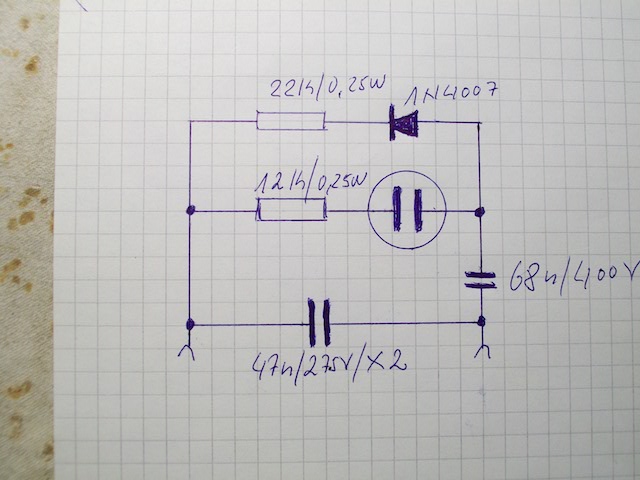

Schaltplan Strobo/510?
[Bild: 100-1953.jpg]
bittesehr, Thumbsup
Gruß Hans
[-] 1 Mitglied sagt Danke an Doppelton für diesen Beitrag:
  • eric67er

Ateric67: Das Strobo hängt über Widerstand und Kondensator direkt am Netz. Du musst nur Widerstand und Kondensator prüfen. Wenn kaputt, dann ersetzen. Ist die Glimmlampe kaputt, kann man das Ding vlt. durch eine NE2 ersetzen. Wenn das elektrisch / mechanisch geht, schick ich Dir eine per Post zu.
  • eric67er
