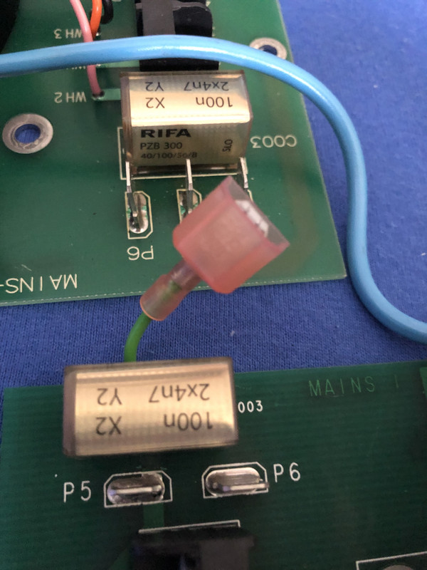

Bauteil ist mittlerweile identifiziert und bestellt: PZB300MC13R30
…und einen Meister des Lötkolbens in meiner Nähe (PLZ 85…) hab ich auch.
Danke an alle
autostephan
[-] 2 Mitglieder sagen Danke an autostephan für diesen Beitrag:
  • Inquisition, HVfanatic

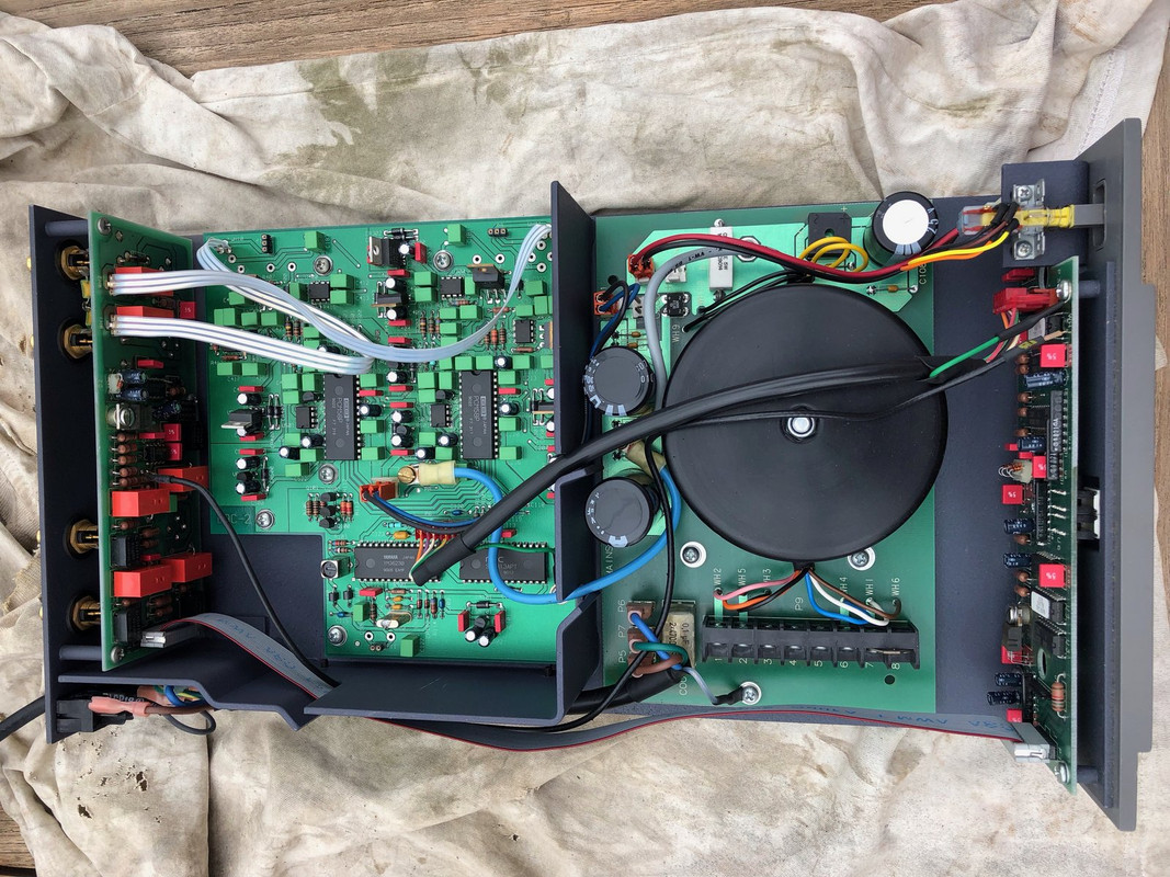

die beiden leben wieder (ohne Rauchzeichen)… Ersatzteile gab es mit der o.g. Teilenummer für 10€ (2 Stck. inkl Versand) in der „Bucht“.
Vorher:
[Bild: 39313-ABF-EEDB-464-E-87-D7-E81-ABD11-AA00.jpg]
Nachher:
[Bild: C4-A1-CCB0-7-C26-4-AE6-9707-8-C6709-E3-ABF7.jpg]
