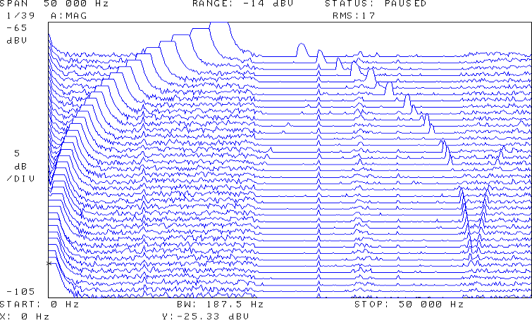

Für  großartige Messungen hatte ich vorhin weder Zeit noch Lust. Mit dem 3561A habe ich lediglich die CD-Sektion überflogen....
[Bild: l17.jpg]
Keine erkennbaren Verzerrungen, kaum Aliasing und ein wenig Rauschen. Verbaut ist ein PD2026 1Bit "Pulseflow" DAC.
