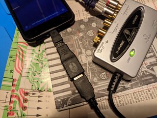

(06.02.2022, 18:58)vincent1958 schrieb: Dienstag weiss ich dann ob es geht
Es ist Dienstag meine Frösche.
(06.02.2022, 19:47)jtm schrieb: Dafür brauchst du ein USB-OTG Kabel.
Hätte nicht gedacht, dass es so einfach ist. Habe hier ein altes Redmi mit Micro USB über einen Schubladenfund Adapter angeschlossen und das Audio wird über den USB Eingang des UFO geleitet.
Ein USB C OTG Adapter für das aktuelle Telefon ist bestellt. Scheint mir besser zu passen als der bisher genutzte Klinkenstecker.
