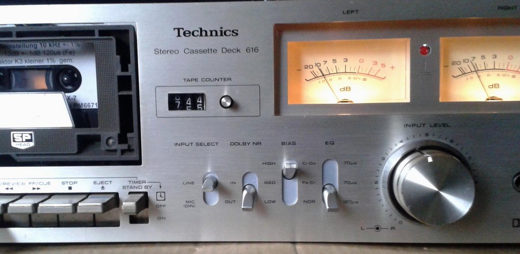

Die Front mit den schönen Zapplern gefällt mir gut:
