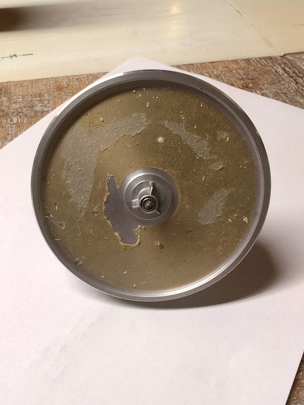

Mir ist vor einiger Zeit ein Wickelmotor einer RS-1500 zugelaufen, der eine defekte Arretierung hatte. Besser gesagt er hatte gar beine Arretierung mehr, sie war abgebrochen.

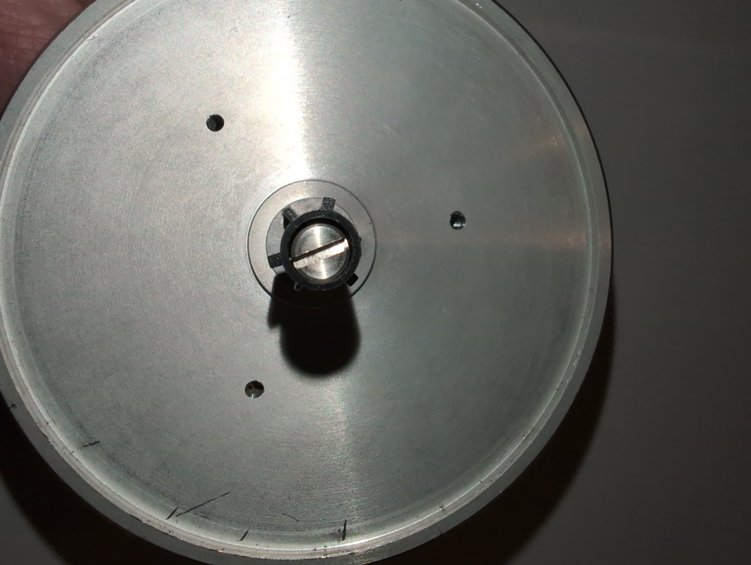

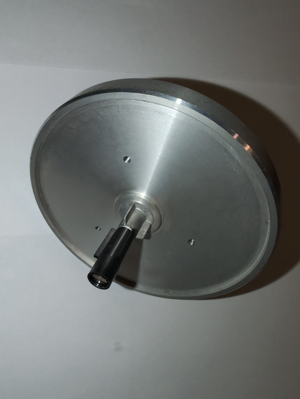

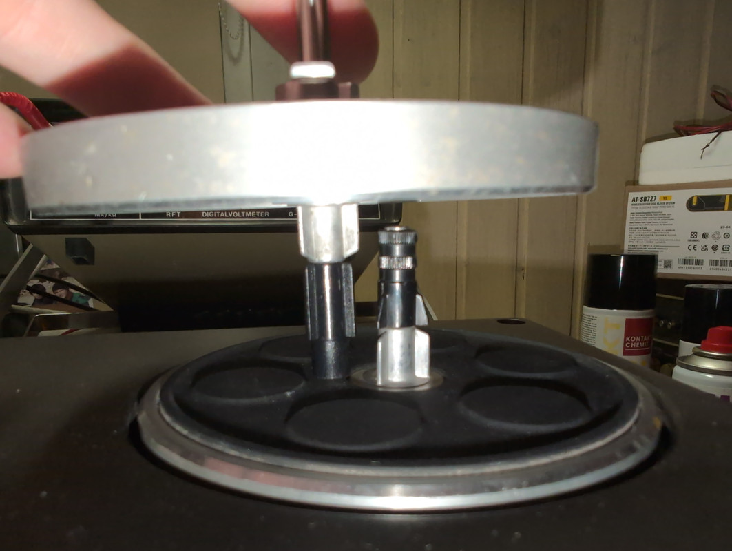

Ich habe das Ganze mit einem befreundeten Werkzeugmacher repariert. Wir haben in die vordere, abgebrochene Aufnahme der Arretierung, gut zentriert, ein Gewinde geschnitten. Anschließend wurde die Arretierung einer Revox A77 aus dem fernen Osten eingeschraubt:
[Bild: IMG-20250320-203449.jpg]
[Bild: IMG-20250320-203544.jpg]
[Bild: IMG-20250320-203604.jpg]
Jetzt tut sie wieder was sie soll und der Motor kann wieder in Betrieb gehen.

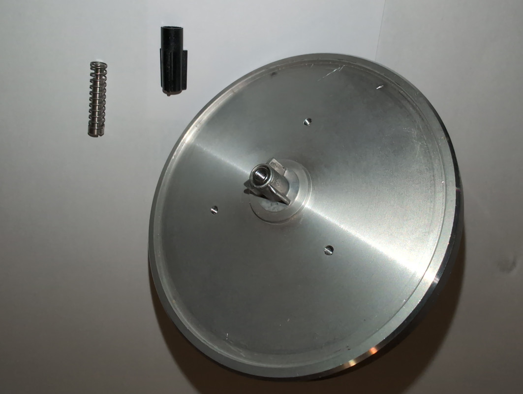

Einziges Manko: Die gewählte Arretierung ist etwas zu lang und passt optisch nicht wirklich zur RS-1500US:
[Bild: IMG-20250320-210253.jpg]
Aber das kann man ja noch verbessern.
