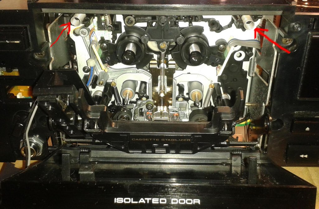

Links oben sind die Teile der Casenunterlage (126). Dahinter sind die beiden Federn (11).
Diese beiden Federn sitzen jeweils oben links und rechts auf Plastikdorne.
Hier ein Bild des CT-959 Laufwerks:
[Bild: Feder.jpg]
Diese Federn drücken von hinten gegen die Casenunterlage.
Die sollen wohl statische Aufladung an Chassis-Massse ableiten und haben daher die Bezeichnung --> Earth spring.
