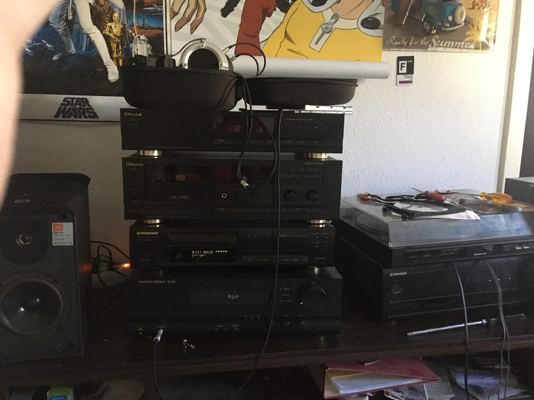

Ich wollte mir eine Anlage zusammenstellen und habe folgendes bekommen können:
-Den im Titel genannten Receiver
-Sherwood tx 1010c tuner (eigentlich redundant)
-Pioneer PD 106 cd player
-Sherwood hx pro ds-5010c tape deck
- Sanyo tp 6050 (Welches ich wohl verschenken werde, da es nur Sinn in seinem Rig macht)
Achso und zwei generische JBL Regallautsprecher, kann keine Modellnummer finden.
Aufgebaut, alles was über Chinch zugespielt wird klingt als hätte man eine dicke Decke um die Boxen gelegt, dumpf. Jetzt hatte ich zuerst die Boxen im Verdacht, weil die auch so aussehen als wären die vom Schrott gerettet worden, das konnte ich allerdings ausschließen als ich den internen Tuner getestet habe.

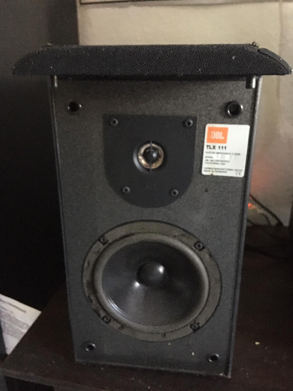

dann könnten 1-2 bilder helfen, vielleicht kennt sie ja jemand.
Peter aus dem Allgäu
Es sind TLX 111, habe ich herausgefunden als ich die Abdeckung abgenommen habe.

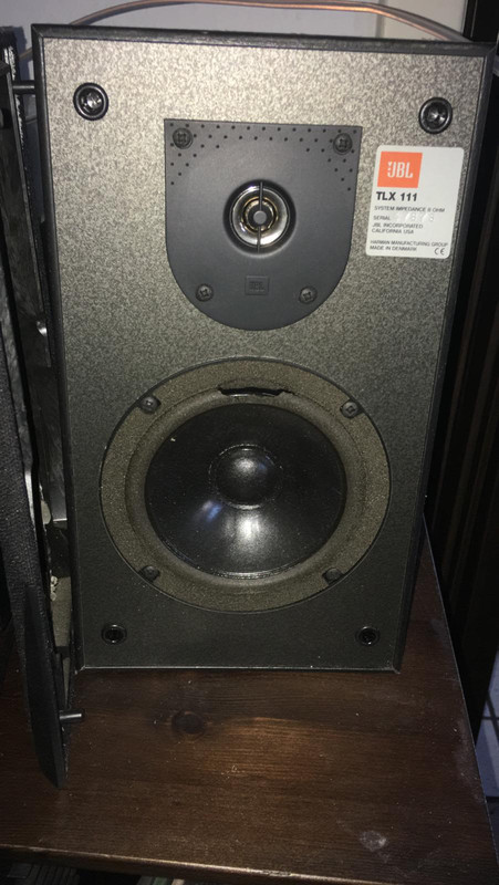

Die JBL haben Schaumstoffsicken und sind mit Sicherheit hinüber. Mach doch bitte mal ein paar Fotos von den Tiefmitteltönern der JBL. Die Sicken (dieser Wulst zwischen äusserem Rand und der Membran) müssen geschmeidig sein und auch sachtes Drücken mit den Fingern aushalten können. Wenn hier bröselig löchrig rissig entsteht, gilt es wohl zu erst die Lautsprecher zu reparieren.

(15.04.2022, 12:58)blueberryz schrieb: Die JBL haben Schaumstoffsicken und sind mit Sicherheit hinüber. Mach doch bitte mal ein paar Fotos von den Tiefmitteltönern der JBL. Die Sicken (dieser Wulst zwischen äusserem Rand und der Membran) müssen geschmeidig sein und auch sachtes Drücken mit den Fingern aushalten können. Wenn hier bröselig löchrig rissig entsteht, gilt es wohl zu erst die Lautsprecher zu reparieren.
(oder zu ersetzen LOL )
Voll im Arsch o_O
Danke für den tipp, beide Risse am oberen Rand, aber ich verstehe trotzdem nicht warum der interne Tuner soviel besser klingt.
Kann ich einfach neue anbringen?

Hm, klar kannst du die Sicken erneuern, kosten nicht allzuviel. Es wär nicht verkehrt, vorab mal nen Messgerät an die Klemmen zu hängen.
Die Hochtöner sind sicher ok ? Auch würd ich die Membran vorab auf Freigängigkeit prüfen, wenn es da kratzt, ist eher der Profi gefragt. Das lohnt dann eher nicht.

Ich sehe da ein paar Kopfhörer. Damit sollte sich zweifelsfrei feststellen lassen obs am Harman oder den JBL liegt....

(16.04.2022, 16:47)Dude schrieb: Ich sehe da ein paar Kopfhörer. Damit sollte sich zweifelsfrei feststellen lassen obs am Harman oder den JBL liegt....
Aus dem Headphone port klingts fantastisch.
