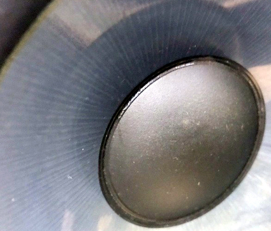

hier auch nochmal eine Nahaufnahme zur Beschaffenheit / Struktur des Materials der Membrane.

(17.05.2022, 15:16)sankenpi schrieb: In alten Diatone/Mitsubishi Katalogen wird nur von einem SLCP Diaphragma gesprochen/geschrieben.
Nach meinen Recherchen dürfte es sich bei SLCP um die Folgeserie Anfang der 90er handeln.
Zu meinem Modell ist dieses Teil der ersten Serie von Diatone Ende der 80er, welche ohne dem `S´ nur als LCP beschrieben wird. Ist wohl dann weiter verbessert und verfeinert worden, wie es in den Beschreibungen zur zweiten Generation heisst.

Es spielt fürs Kleben keine Rolle. Ob SLCP oder LCP. Es ist nur kein PP.
