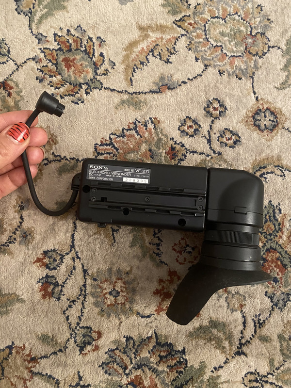

Ich habe eine hi8 Kamera Modell CCD V5000E gekauft, die funktioniert super, leider aber flackert das Bild in dem Sucher. Wenn man die Kamera an dem Rechner als externen Monitor anschließt, ist das Bild super, auch nimmt die Kamera super Material auf.

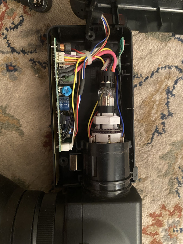

Hätte jemand eine Idee was mit dem Sucher sein konnte und woran es liegen könnte? Innen im Kabelbericht des Suchers sieht alles prima aus - sehr sauber, keine kaputte Kabeln, auch die Lampe sieht top aus. Mir wurde empfohlen innen an einem kleinen Mini-Dreher (auf dem Foto zu sehen - in blau mit dem Kreuz) zu versuchen zu drehen, da dieser verschiedene Frequenzen anbietet, jedoch lag es nicht daran.
Bin für jeden Tipp dankbar, da die Kamera wirklich so toll ist ❤️

Der Fehler muss nicht im Sucher sein, kann auch schon schlechtes Signal aus der Kamera sein.
Moin - ich kenne die Cam nicht und kann auch keine konkreten Tipps dazu geben, aaaaaaber:
(un)beliebtester Fehler bei nahezu allen (halb)toten Videokameras sind ausgelaufene/tote SMD-Elkos (sind halt nötig wegen des Platzmangels).
*daumendrück*

Danke für deine Antwort! Das ist also denkst du auch in der Elektronik von dem Sucher drin? Und man könnte so was eventuell auswechseln?

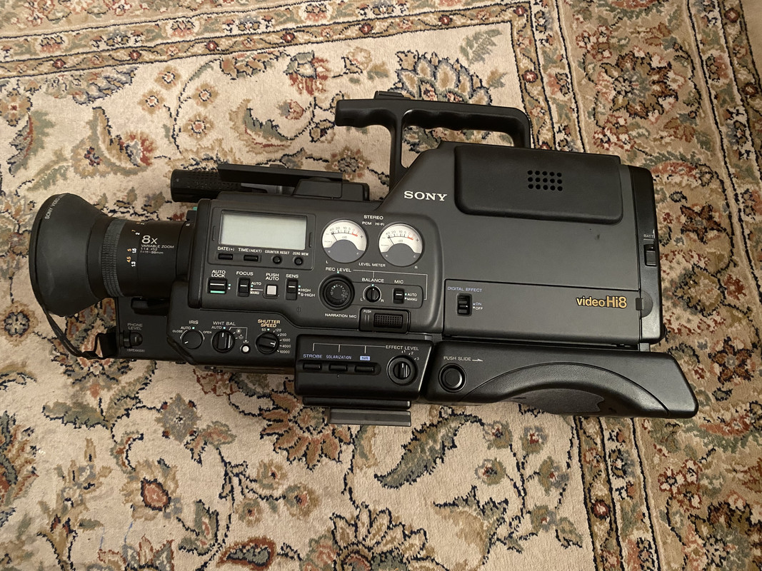

Ich hänge mal auch ein Bild hier von der Kamera. Sie funktioniert wie gesagt prima!

Würde man, denkst du, erkennen, dass das ausgelaufen ist, wenn man die Kamera ausschrauben würde? Smile
In diesem Thread sind exemplarisch ein ein paar Fotos zu dem Thema (am Beispiel Philips DCC) zu sehen. Smile
Alleine das Öffnen so einer Kamera ist bereits ein kleines Abenteuer.....Der Zusammenbau erst recht. Wink3
Selbst routinierte Leute mit Reparaturerfahrung bekommen da Schweissperlen.
Das ist m.E. sowas wie die Königsklasse der AV Reparatur. Und der Wechsel der AL-SMD Elkos ist (wäre) bei den beengten Platzverhältnissen ebenfalls ein Abenteuer, auf das zumindest ich gerne verzichten würde. Wink3
Kurzum: ...schwierig, und mit Hausmitteln m.E. unmöglich.

Danke für die Antworten. Ich versuche es mal dann mit einem externen Monitor anschließen und dann einfach verzichten auf den Sucher.
Die Kamera macht tatsächlich voll schöne farbliche Aufnahmen, könnte sie also hiermit fûr hi8 Liebhaber sehr empfehlen Smile
