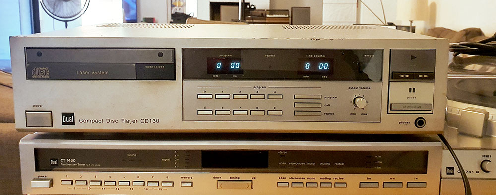

hallo,
zur Zeit stelle ich mir eine Dual Slimline Anlage der frühen achtziger zusammen, den letzten Dual Komponenten, die unter eigener Regie entstanden sind, bevor Thomson das Ruder übernommen hat.
Der zu der Anlage passende CD-Player ist leider eine Spätgeburt, wo schon Thomson die Finger im Spiel hatte. Es handelt sich um den CD-130, der ein Derivat des Hitachi DA 800 ist, und dieser wiederum ist die Schubladenvariante des DA 1000, dem ersten Hitachi CD-Player im "Waschmaschinendesign". Dual selber wollte sich wohl dem Philips Lager anschließen, Thomson hat dann aber Hitachi vorgegeben, Grund sollen Reibereien zwischen Thomson und Philips gewesen sein.
Ich habe jetzt nach einiger Suche so einen CD130 hier stehen, der ein paar Probleme hat:
[Bild: 130-01.jpg]
Die Servicemappe ist zum Glück vorbildlich, das einzige Problem, das ich zumindest für einen längerfristigen Betrieb sehe, ist das Laserthema. Anders als bei einem normalen CD-Player sitzt der Laser bei diesem Gerät fest am Laufwerk, und der Laserstrahl wird per optischer Umlenkung in eine passive Abtasteinheit geleitet. Lasertausch ist bei dieser Konstruktion nicht vorgesehen, wenn ein Defekt am Laser auftritt, muss das komplette Laufwerk getauscht werden. NOS-Ersatzlaufwerke sind natürlich nicht zu finden, und weil diese Technik scheinbar nur in zwei Geräten verbaut wurde ( DA 1000 und DA 800 ) gibt es auch keine Nachbauteile. Bei meinem Exemplar weiß ich im Moment noch nicht, ob der Laser noch funktioniert, weil zuerst die Schubladenmechanik repariert werden muss, aber selbst wenn er noch spielt, würde ich gerne vorsorgen, denn die Anlage soll längere Zeit bleiben.
Deshalb die Frage an Euch - hat jemand eine Idee, wo man noch nach Teilen suchen kann, bzw. kennt jemand Leute, die sich mit diesen frühen Hitachi CD-Playern beschäftigen ? Der DA 1000 mit der Waschmaschinenklappe war ja doch recht verbreitet damals, und wegen seines Designs beliebt.
danke und Gruß Frank
