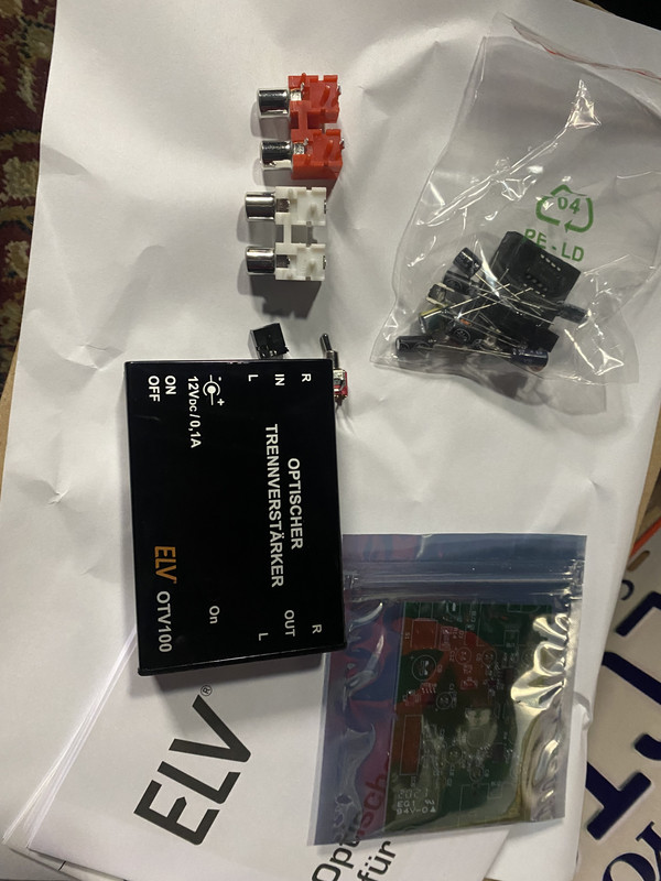

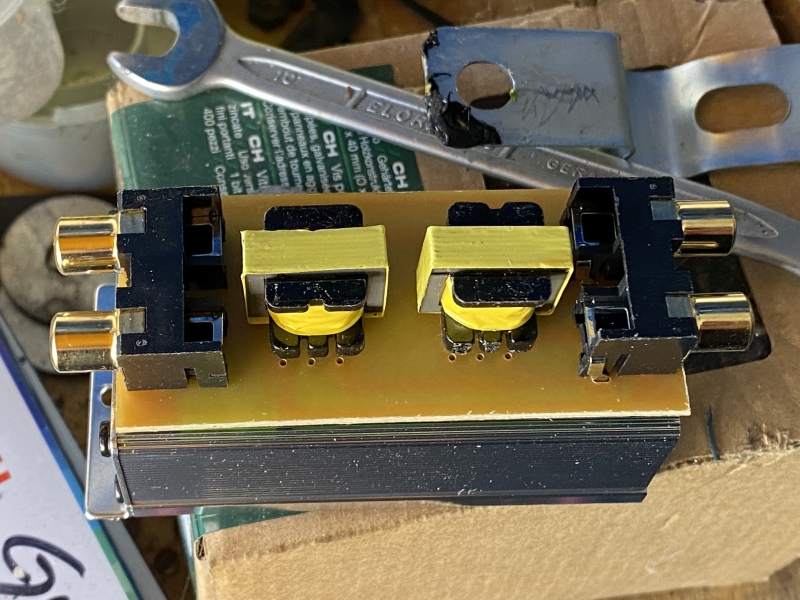

darf ich hier nochmal nachfragen,
ich habe aktuell auch einen Fall in dem mich eine Störung ärgert die sich mit einem solchen Filter komplett beseitigen lässt.
Ich möchte diese auch über einen solchen Filter lösen da an einer Stelle an die ich sehr gut ran komme ohnehin 2 Cinch Kabel zusammenlaufen.
Die anderen Gegebenheiten sind alles praktisch fix, der Gebetsmühlenartige Hinweis die Ursache zu beseitigen ist in dem Fall nicht gehbar, was aber in einigen
Foren die User wohl recht aggressiv macht. Ich hoffe hier ist man entspannter
 Aktuell habe ich als kurzfristige Lösung einen günstigen 17 Euro Filter MONACOR FGA-40HQ High-End Masse-Trennfilter drin,
Der ist jetzt akustisch nicht wirklich High End, aber auch andere Filter haben nur recht ähnliche 2 Übertrager drin.
Gibt es Möglichkeiten diese noch etwas zu verbessern. Die Übertrager haben ja einen Eisenkern, wären da reine Übertrager mit Luftspulen nicht präziser?
Über dieses Forum bin ich auch auf die ELV Lösung mit dem otischen Übertrager gekommen,
VIELEN VIELEN DANK nochmal dafür.
Ich baue grade den ELV 104569. Gibt es da evtl. noch Möglichkeiten diese klanglich zu verbessern?

Zitat:Gibt es Möglichkeiten diese noch etwas zu verbessern. Die Übertrager haben ja einen Eisenkern, wären da reine Übertrager mit Luftspulen nicht präziser?
Sowas gibt es nicht, NF Übertrager haben immer einen Kern.
Zitat:Ich baue grade den ELV 104569. Gibt es da evtl. noch Möglichkeiten diese klanglich zu verbessern?
Nein. Der Pegel muss zu dem der Quelle passen, den Eingang übersteuert man relativ einfach, dafür gibts bei mir die beiden Widerstande, siehe oben.
Jan
