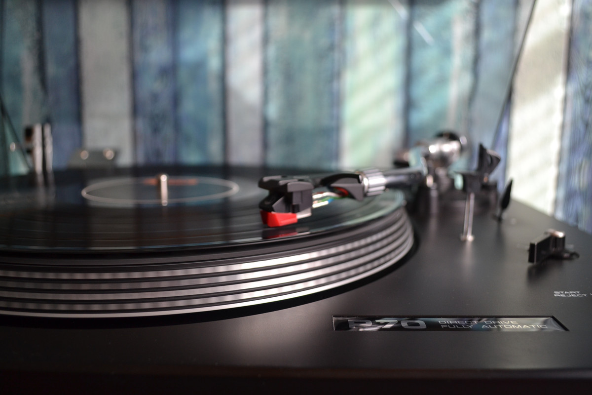

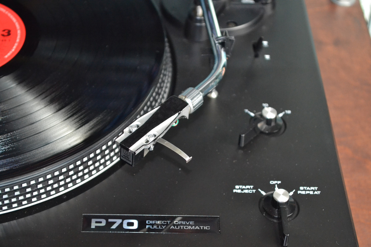

Hallo Gemeinde,
ich möchte meinen Plattenspieler Transonic P70 gerne eine neue Nadel spendieren. Ich denke, ist noch die Erste drauf. Das Tonabnehmersystem ist ein Audio Technica. Die Nadel ist auch ein Original Audio Technica. Kann mir anhand der Bilder jemand sagen, um was es sich genau für eine Nadel handelt. Ich würde mir gerne eine neue Nadel kaufen.
Gruß Ingo

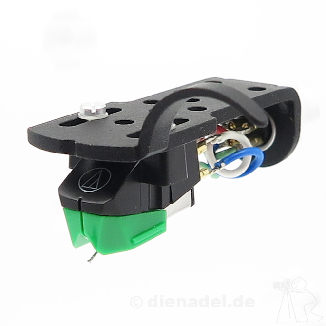

Aber ein neues System muss doch auch neu montiert werden! Da muss mindestens der Überhang korrekt eingestellt werden.
Man kann aber auch so etwas nehmen:
https://www.dienadel.de/audio-technica-a...-353641213
Dann muss man lediglich die Auflagekraft neu einstellen.

Armin, es steht in der Beschreibung.
Zitat:- Vormontiert und getestet im Audio-Technica-Werk in Fukui (Japan)
