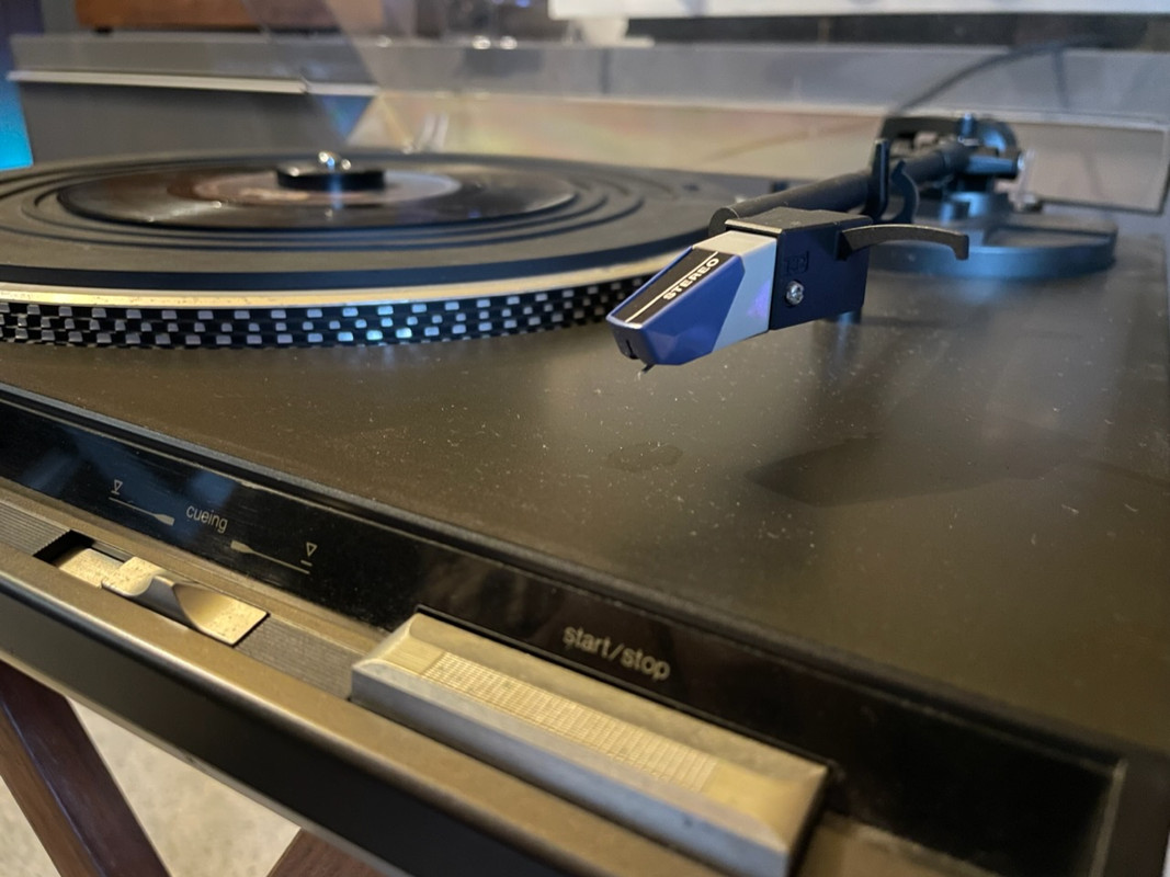

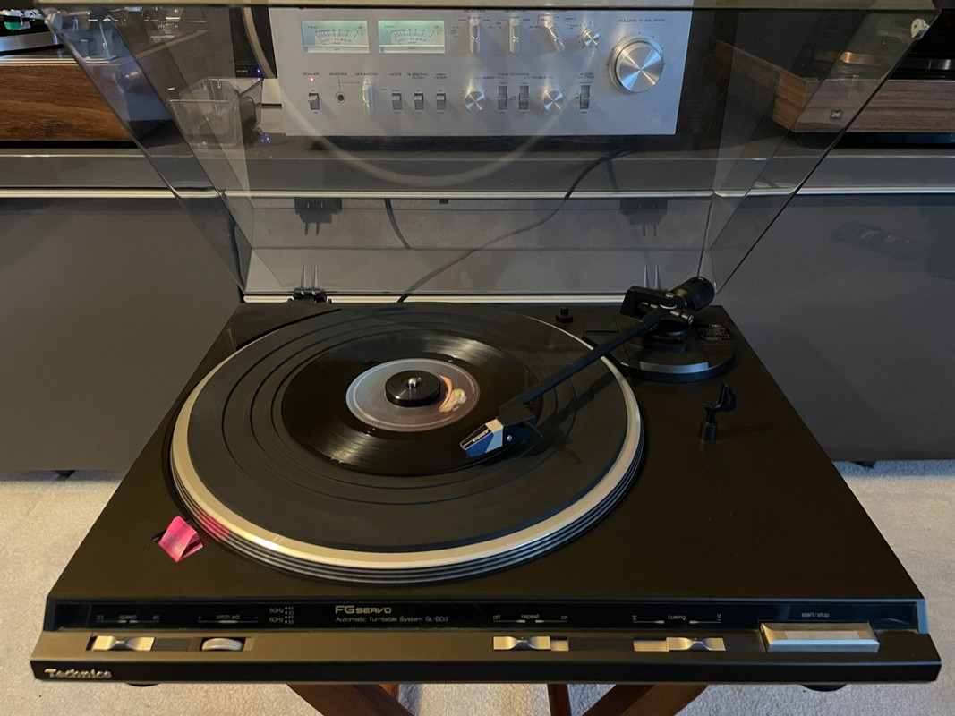

Moin, habe einen Technics Plattenspieler geschenkt bekommen und wieder zum Laufen gebracht.
Die Nadel ist fast neu, aber ich kann nicht erkennen was das für eine ist…
Kennt das jemand?

Danke! Das System ist ein EPS 30. mir ging es darum ob jemand diese blaue Nadel kennt? Da steht leider nichts drauf…außer Stereo…
Gruß aus Ostfriesland, Marc
Nachbau halt.
Vermutlich Pfeiffer oder Dreher und Kauf...

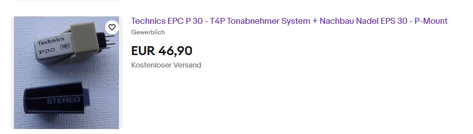

Guckst du hier - Albis retro Handel bei ebay
[Bild: Albis-retro.jpg]
cu
Rainer
