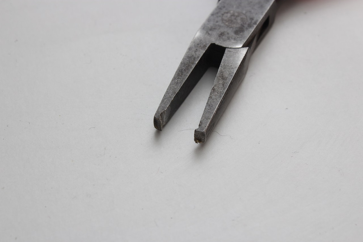

Nachdem diese Frage immer wieder gestellt wird: "Wie baue ich ein Netzkabel aus oder ein in der Rückwand?" hier mal eine kleine Anleitung, wie man das am besten macht, ohne Kratzer an der Rückwand zu hinterlassen.
Man benötigt dafür einen so genannten Vornschneider mit langen Schenkeln, das darf ruhig ein ganz billiger sein, denn wir wollen ja damit nicht schneiden, sondern nur die Zugentlastungen zusammendrücken.
So etwas genügt dafür vollkommen: click
Das ist ein Vornschneider von Bernstein und ist auf ebay für unter 10 Euro erhältlich.
Dies ist mein Vornschneider für Zugentlastungen, ein altes und auch ganz billiges, einfaches Exemplar.
Er hat eine Gesamtlänge von 135 mm und genügt vollauf für diese Zwecke.
Hier sieht man die Schneiden aus der Nähe.
So soll man die Zugentlastungen damit anfassen. Wichtig ist, dass man den Teil unten an der Zugentlastung mit Hilfe der Zange soweit wie möglich in die restliche Zugentlastung hineindrückt - also fest zusammendrücken. Dabei direkt hinter dem Kragen der Zugentlastung fassen und während man zusammendrückt Zug (von der Rückwand weg) ausübt. Man kann auch vorsichtig hebeln, die Zugentlastung kommt dann aus der Öffnung in der Rückwand heraus.
So sieht das in der Praxis am Gerät aus. Oben und unten driekt am Kragen anpacken und dann zusammendrücken. Nun durch Zug und leichte Kippbewegungen nach oben und unten (nicht seitlich) die Zugentlastung herausziehen.
Und schon ist sie draussen. Wie man sieht, sind an der Rückwand keine Kratzer entstanden!
Das Einsetzen geht umgekehrt genau so: Netzkabel vorher fertig abisolieren, verzinnen, usw., dann an der richtigen Stelle in die Zugentlastung einsetzen und am besten mit einer kleinen Wasserpumpenzange ("Entenschnabel!) zusammendrücken, also mit so einer Zange hier:
Wenn die Zugentlastung dann fast ganz geschlossen ist, übernimmt der Vornschneider und drückt, wie oben erklärt, direkt hinter dem Kragen die Zugentlastung zusammen drücken und schiebt das Ganze in die Öffnung und lässt dann los. Die Zugentlastung öffnet sich dann innerhalb einiger Sekunden und verkeilt sich dort selbst.
So sollten diese Dinger ihre Schrecken verlieren!
