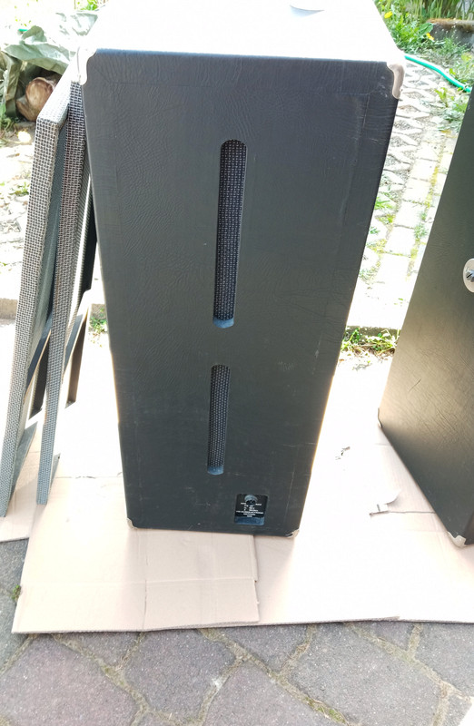

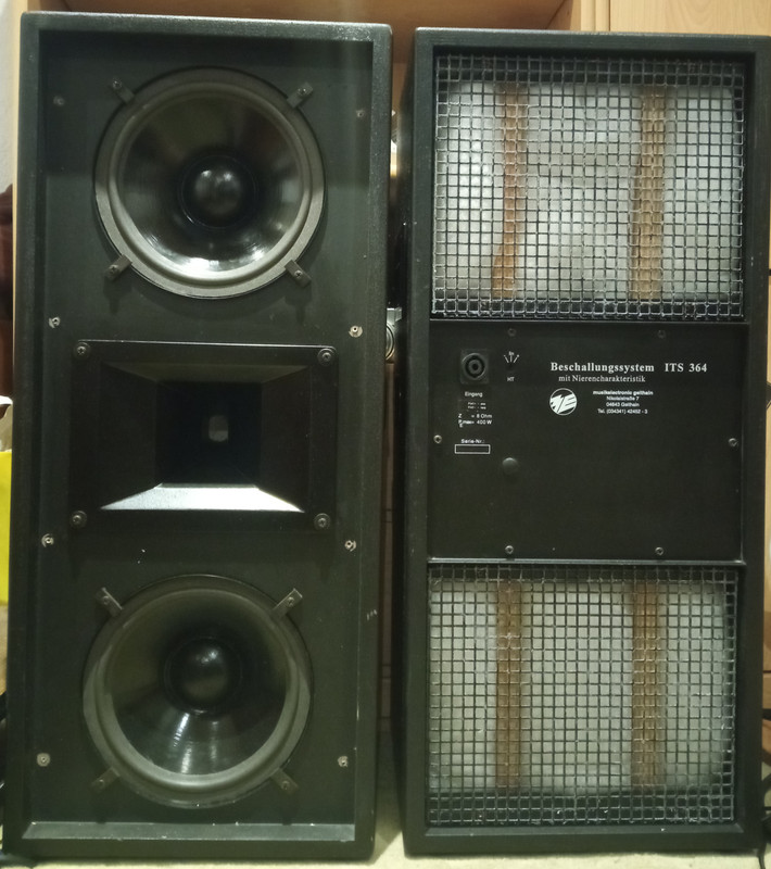

Letztes Jahr hatte ich die Möglichkeit kostengünstig defekte Geithain ITS364 Tonsäulen zu kaufen. Also gesagt getan und nach kurzem Auseinanderbau kamen dann auch die 8-Zoll Lautsprecher mit bröseliger Gummisicke zum Vorschein.
Normalerweise sind die Gitter noch mit Schaumstoff für PA Lautsprecher beklebt, aber dieser ist auch den Weg aller Dinge gegangen und bestand letztendlich nur noch aus einer bröseligen klebrigen Masse. Eigentlich nicht sehr hochwertig, aber bei den neueren Modell hat Geithain in Bezug darauf ja nachgebessert und verbaut Gummisicken und andere Frontbespannungen.
Auf der anderen Seite sorgt das natürlich auch für einen stetigen Strom an kaputtem Geraffel, was die Theater oder der ÖRR los werden müssen.
Diese Lautsprecher stammen vermutlich aus den frühen 90er Jahren.
![Floet Floet](https://old-fidelity-forum.de/images/extra-smilie/floet.gif)
![[Bild: 1669720889896.jpg]](https://i.postimg.cc/cLhKrj81/1669720889896.jpg)
