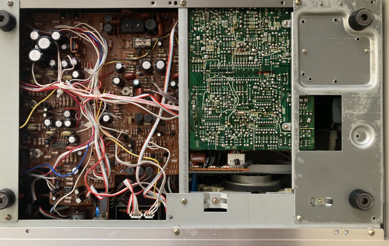

[Bild: IMG-6668-2.jpg]
vorher..
[Bild: IMG-6679-2.jpg]
..nachher (2. TC)
[Bild: IMG-6698-2.jpg]
ersetzte Teile
vorher..
..nachher (2. TC)
ersetzte Teile
Relais: G5V-2 12DC
Trimmer: PT 10-L 5K; PT 10-S 50K; PT 15-L 10K (Rastermass passte nicht, wurde aber passen gemacht)
