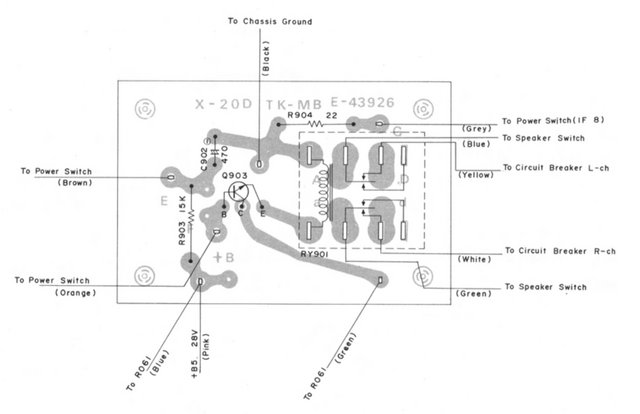

danke für deinen Bericht. Der Verstärker schaltet nach ca. 6 Sekunden ein. Nach ein paar Tests würden 8 Sekunden ausreichen um zumindest dem Einschaltknacken her zu werden. Nun stecke ich aber hier nicht so tief drinnen wie ich gerne möchte. Ist das im Bild der Ladekondensator mit dem Vorwiderstand der die Einschaltzeit des Relais bestimmt oder liege ich da total daneben (H geht zur Spule vom Relais)?

(10.09.2021, 09:10)merkur_74 schrieb: Ist das im Bild der Ladekondensator mit dem Vorwiderstand der die Einschaltzeit des Relais bestimmt (H geht zur Spule vom Relais)?

In der Versorgung der Eingangsdifferenzverstärker sitzen C621 und C622 und die sind mit 100uF recht groß, sprich brauchen etwas, bis sie aufgeladen sind. Das könnte das Knacken verursachen. Einfach mal mit ,,0 müh" versuchen.

wie schon gesagt, das ist der Kondensator der Zeitkonstante. Mal gegen 1000µ tauschen, ein modernes Exemplar ist sogar kleiner als das Originalteil und wird daher passen.
Die Schaltung ist recht hemdsaermelig, eine einfache RC-Zeitkonstante zur Einschaltverzoegerung und einfaches abschalten der Basis zum Abschalten des Relais.Rotel war zu der Zeit da etwas rustikal (*). Damit der Transistor zuverlaessiger und moeglicherweise etwas schneller sperrt, koennte man versuchen, Basis und Emitter direkt ueber 1M zu verbinden. Der zusaetzliche Strom durch diesen Widerstand duerfte, besonders bei verdoppelter Kapazitaet der Zeitkonstante, nicht weiter stoeren (*2).
R904 begrenzt den Entladestrom des Kondensators beim Ausschalten. Direktes Kurzschliessen wuerde bei diesen Kapazitaeten den Hilfsschalter ueberlasten.
(*)ich vermisse da Bestandteile einer/der Lautsprecherschutzschaltung.
(*2) Es gibt eine Besonderheit, das Relais hat keine Freilaufdiode. Das ist sinnvoll, weil es die Abfallzeit des Relais verringert. Andererseits wird der Transistor mit der Abschaltspannungsspitze belastet. Fuer ihn ist eine Ucb von 80V angegeben. Eine aehnliche Spannung gilt fuer Uce (60V?) Die Frage ist, wann wird der Transistor hoeher belastet: Mit oder ohne Widerstand zwischen Basis und Emitter?
Ich denke gerade ueber eine bipolare 50V TVS-Diode parallel zum Transistor nach.

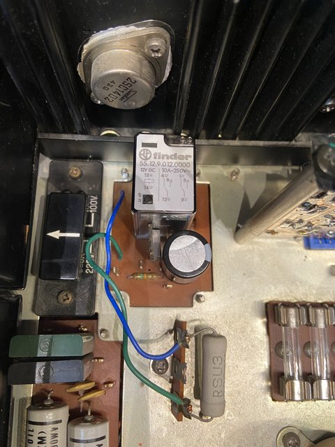

So, bin nun endlich dazu gekommen das Relais zu tauschen.
Der Typ Finder Relais, von Silomin oben ist der Richtige.
Es war tatsächlich ein Bein beim alten Relais gebrochen. Da soll mal einer drauf kommen. Den Kondensator habe ich auch gleich gegen einen größeren getauscht.

Tatsächlich ist es die 12V Version (nicht 24V!) die benötigt wird.
[Bild: D539-F308-D46-C-4036-89-BD-A151-D19-F2-B4-E.jpg]
Den Kondensator C902 habe ich jetzt mit 1200uF bestückt und das Relais benötigt jetzt ca. 8 Sekunden zum schalten.
Leider hat es mein Problem aber immer noch nicht gelöst. Manchmal ist weder beim Ein- noch Ausschalten was zu hören, dann wieder bei beidem ein lautes Knacksen.
Noch jemand eine Idee?
