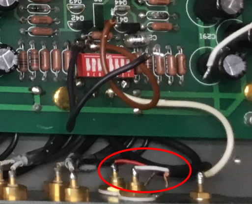

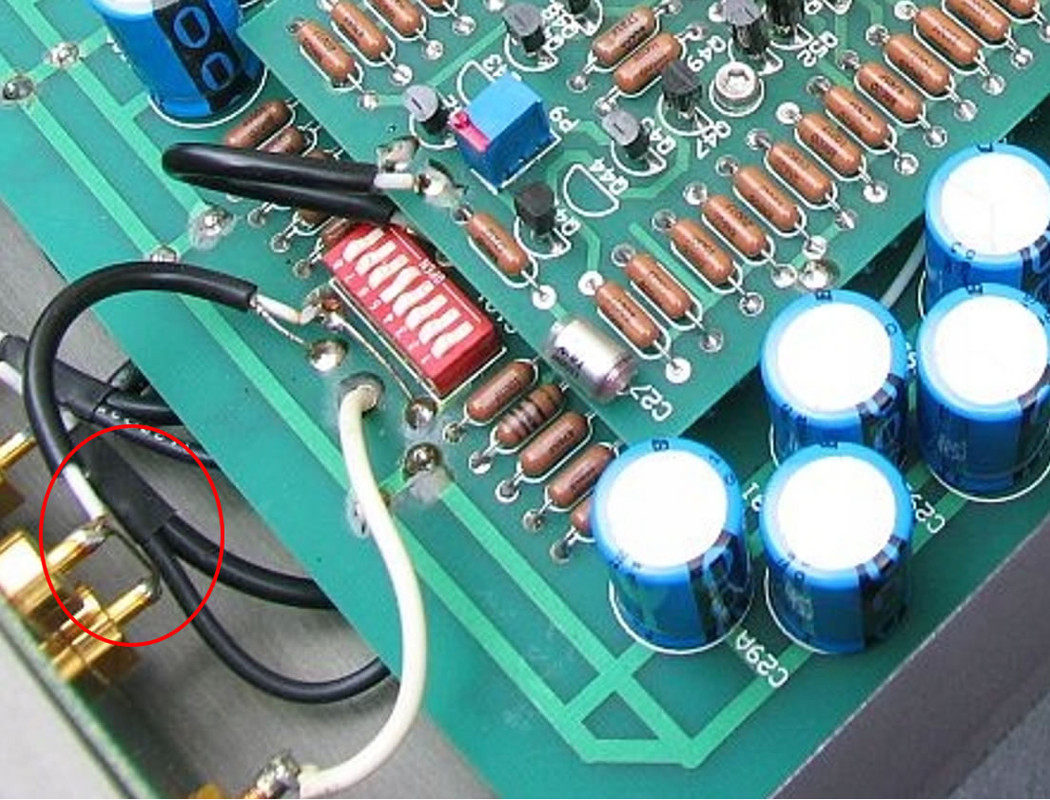

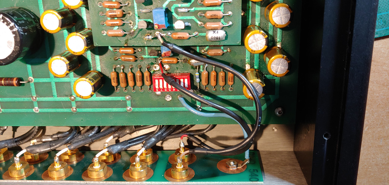

Hallo, ich habe auch ein ähnliches Gerät wie Ihres, allerdings mit einigen Unterschieden im Phono-Bereich. Da es keinen Schaltplan für dieses Gerät gibt, kann ich nicht sagen, ob meines von jemandem modifiziert wurde oder ob jeder anders ist. Ihr Gerät hat anscheinend einen symmetrischen Phono-Eingang; es wäre interessant zu sehen, wo die Kabel der beiden Cinch-Stecker darunter angeschlossen sind. Während das Foto eines in Polen verkauften Geräts den Eindruck vermittelt, es habe einen unsymmetrischen Phono-Eingang, scheint es bei meinem ganz anders zu sein.
[Bild: 20250801-114302x.jpg]
[Bild: Senza-nome-4.jpg]
[Bild: Senza-nome-6.jpg]
Die Vorstufe scheint nicht symmetrisch zu sein ,sondern Phono R-L
Könntest du bitte ein Foto von der Haupt-PCB machen, um zu sehen, wo die RCA-Phono-Kabel verlötet sind?
