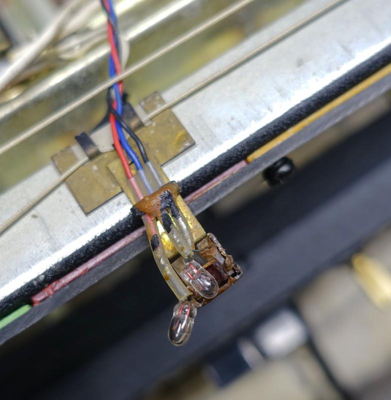

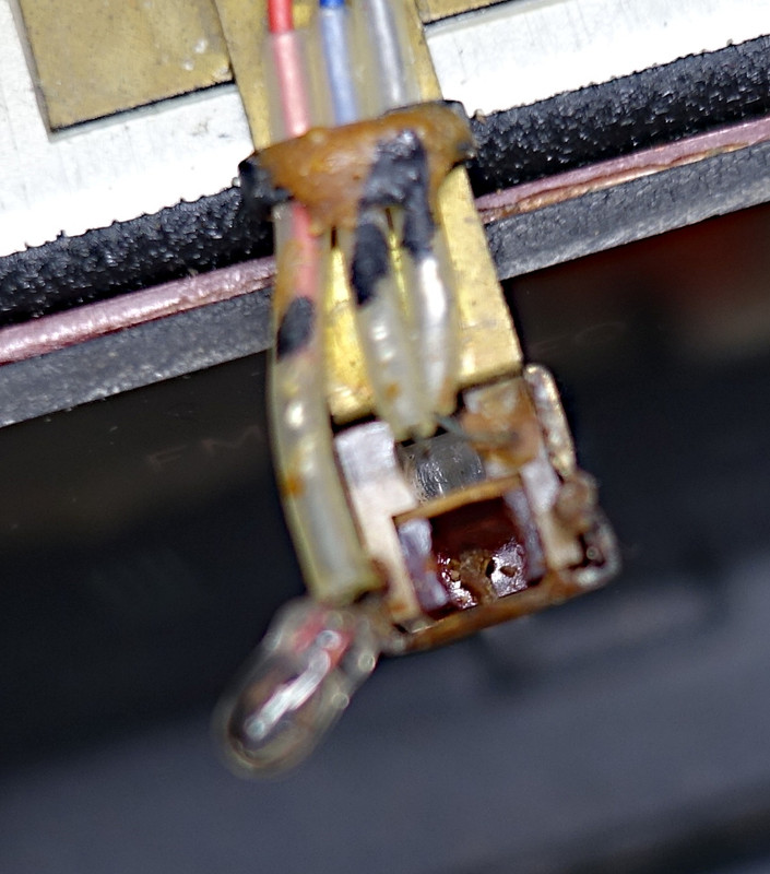

Heute ging es weiter. Die Leuchten sind vor ein paar Wochen eingetrudelt. Nun gibt er wieder Töne von sich. Mußte allerdings fast alle Leuchten ersetzen. Beim Pointer wurde es allerdings merkwürdig. Hier sind zwei Minibirnchen verbaut. Habe ich so noch nie gesehen. Es sind quasi zwei Kammern. Der Zweck erschließt sich mir allerdings nicht. Eine Lampe hat die zwei normalen Drähte, blau und schwarz, und sitzt im Fach zur Skalenscheibe hin. Die vordere Birne hat nur einen, roten, Draht und macht was?

Der Sansui 4000 hat für AM und FM unterschiedliche Beleuchtung des Zeigers, die schwarze Leitung ist Masse für beide. Die Lampenwerte lauten 5V 60mA (3mm Durchmesser = T1).

Danke Armin. Die Werte hatte ich inzwischen ebenfalls im Manual gefunden, aber ich konnte mir keinen Reim auf die Verkabelung machen. Weil eben die eine Birne offensichtlich keinen Anschluß ans schwarze Kabel hatte. Das mit der unterschiedlichen Beleuchtung war mir neu. Habe den Pointer auch noch nicht untersucht. Bedeutet das rot für FM und mutmaßlich "weiß" für AM?
Wenn ich das nun richtig sehe, werden die Birnchen für unterschiedliche Leuchtintensität beim Umschalten sorgen. Das wird eine Frickelei werden mit den Drähtchen...
Welches Kabel für AM und welches für FM zuständig ist, kannst Du leicht messen: zwischen AM und FM hin und herschaltet und messen wann Spannung an welchem Kabel anliegt. Im Service Manual siehst Du die Lampen PL09 und PL10, davor den Umschalter S1(Ebene)f - S1 ist der Eingangswahlschalter.
  • sankenpi
Merci, Armin!
Ich weiß allerdings nicht, welche Lampe nach vorn und welche nach hinten gehört im Zeiger. Lässt sich das noch anhand der Kabel herausbekommen?
Ja, das habe ich mir a) gemerkt und b) ist es nach Gusto zu machen. Da viele Sansuis dieser Zeit rot bei FM haben, war die Wahl einfach. Bei der Umschaltung ist es Wumpe. Jetzt leucht AM leicht hellorange und FM rot. Da habe ich den alten Lack noch mal mit Rot transparent nachgebessert. Sieht wieder fein aus. Habe jetzt 8V60mA drin. Leicht dunkler, aber immer noch hellund deutlich für den Pointer. Paßt. Hatte noch T1.25 in 5V60mA. Die passen nicht - aber so konnte ich die Intensität vergleichen.
