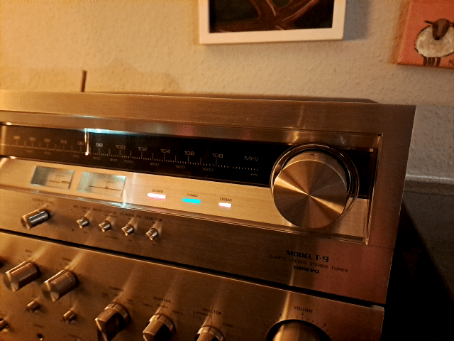

Der A-5 hat noch einen passenden Spielpartner, der auch noch geputzt werden wollte. Mir fiel beim durchgucken auf, dass an einer Stelle das Skalenseil beim "tunen" immer eine Rille weiter im Skalenrad hüpfte. Die Ursache dafür ist, dass die Achse nicht mehr fest mit dem kleinen Zahnrad verbunden ist und nach aussen wandert, festschrauben kann man an dieser Stelle nichts. Ohne weitere Zerlegung, auf die ich keine Lust habe, ist da erstmal wenig zu machen.
Die pragmatische Interimsvermutlichdauerlösung ist ein gebogener Blechstreifen mit einem Fahrradpedalgummi (was man halt so in der Kruschelkiste findet), dass das Wandern des Skalenseilrades verhindert nachdem es wieder in die ursprüngliche Lage gebracht wurde.
Funktioniert und ist zu 100% schadensfrei rückbaubar.
Btw ist mir beim T-9 aufgefallen, dass einer der beiden Knallfrösche des Powerschalters rissig ist. Das wird latürnich zeitnah behoben.
Von der Eckigkeit her passen meiner Meinung nach der TD 160 und die A-5/T-9 Kombi optisch recht gut zusammen.
Mit'nem dreiviertelmeter Klingeldraht als Antenne empfängt der T-9 hier im "Valley of the blind" echt ganz gut.
Ich bitte die Qualität der nächtlichen Telefon-Fotografie zu entschuldigen.
 Ralf
Beiträge: 5.540
Themen: 436
Thanks Received: 7.227 in 2.108 posts
Thanks Given: 487
Registriert seit: Sep 2013
26
sind daher sehr stimmungsvolle bilder dieser schönen geräte.
