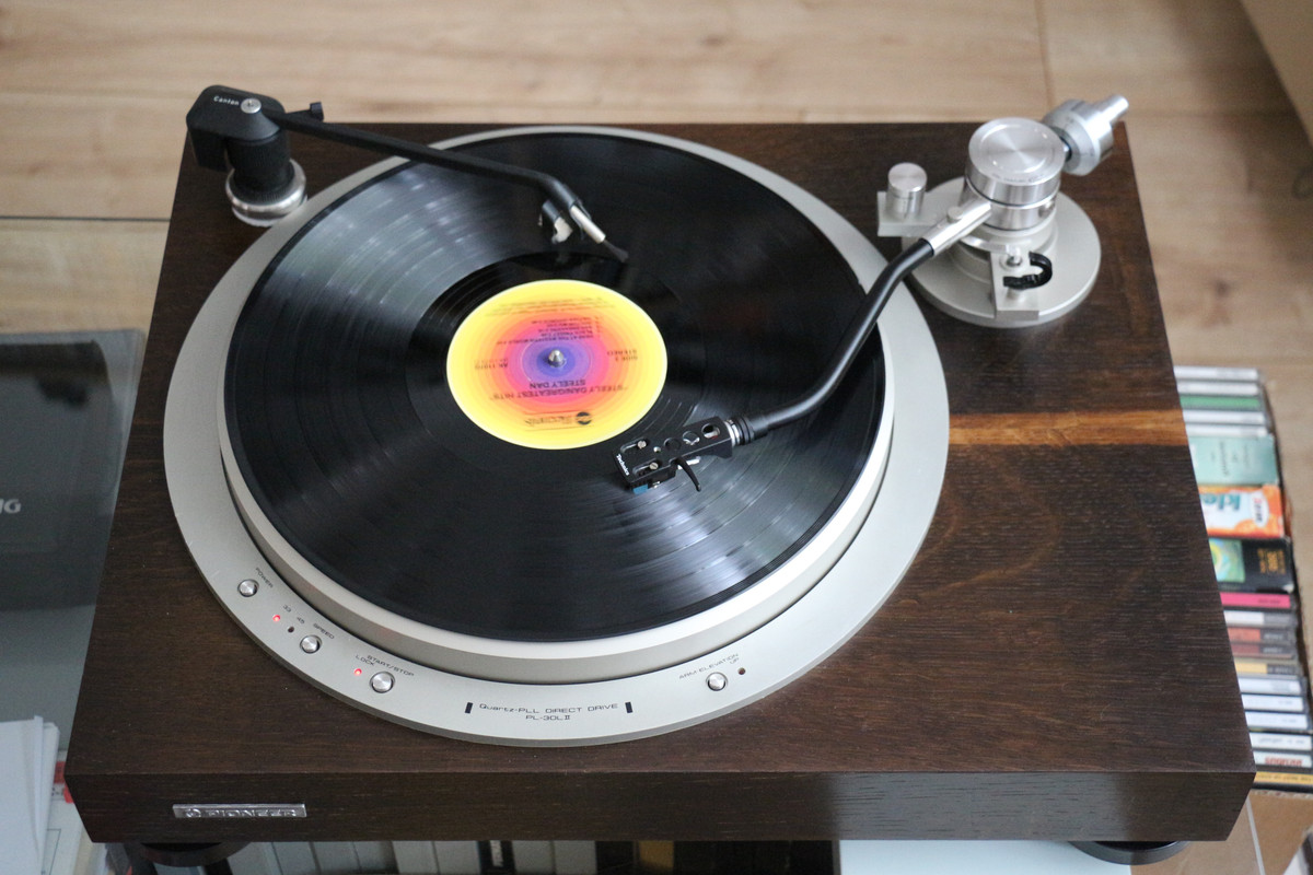

ich habe ein Problem mit einem Pioneer PL50L II. Der Dreher ist aktuell bei mir als Neuzugang eingetroffen. Beim Laufwerk gehen alle Funktionen, also Start/Stop, Umschaltung 33/45, Lift heben, senken. Allerdings kommt kein Ton aus dem Pioneer.
Was habe ich bisher gemacht:
2 unterschiedliche TAs getestet, bei beiden das gleiche. Die TAs laufen aber am anderen PS.
Es kommt auch kein Ton egal ob direkt am Phonoeingang des Verstärkers, oder über ÜT und
Phonoverstärker. Durchgang habe ich auf allen Leitungen vom Headshell bis zu den Cinchsteckern
( <1Ohm ). Es sind auch keine Schlüsse ( RL auf Minus, bzw. Masse messbar. ) Tonarmbasis
habe ich auch schon mal ausgebaut. Nichts fehlererklärbares erkennbar. An der Basis sind
2 Steckplatinen. Bei der ersten laufen die Armkabel auf, mittels Stecker ist da das Anschlusskabel gesteckt. Auf der zweiten wird 1 Paar vom Lift belegt-zusätzlich noch einige Kabel, die aber (für mich) keinen Einfluss auf das Signal haben sollten.
Dämpfungsöl ist auch keines irgendwo erkennbar. Zum Transport war das Öl auch entfernt.
Hat vielleicht von Euch jemand eine Idee, Hinweise, …?
Anbei mal 2 Bilder aus einem Video, bei mir sieht das ganze genauso aus.
Vielen Dank schon mal, und schönen Abend noch
VG, Jochen

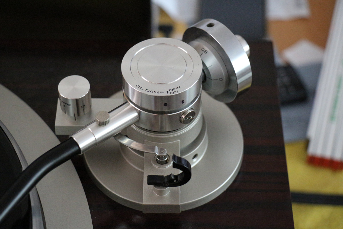

Mal ne blöde Frage: Wie kommt man bei dem Arm eigentlich den Deckel ab für das Dämpfungsöl?
Einfach abziehen, der Deckel hat eine geriffelte Steckachse wie ein Drehregler bei einem Verstärker o.Ä.
Gruß Jan-Cedric
[-] 1 Mitglied sagt Danke an hifijc für diesen Beitrag:
  • spocintosh
Genauso. Gab meines Wissens 2 Varianten. Die erste hat nur Dämpfung 0/1, die andere 0-5.
[Bild: zsf7Ogol.jpeg]
Der 30er hat nur on/off, 50 und 70 haben eine stufenweise Dämpfung.
[Bild: IMG-9688.jpg]
[Bild: IMG-9798.jpg]
Gruß Detlef
