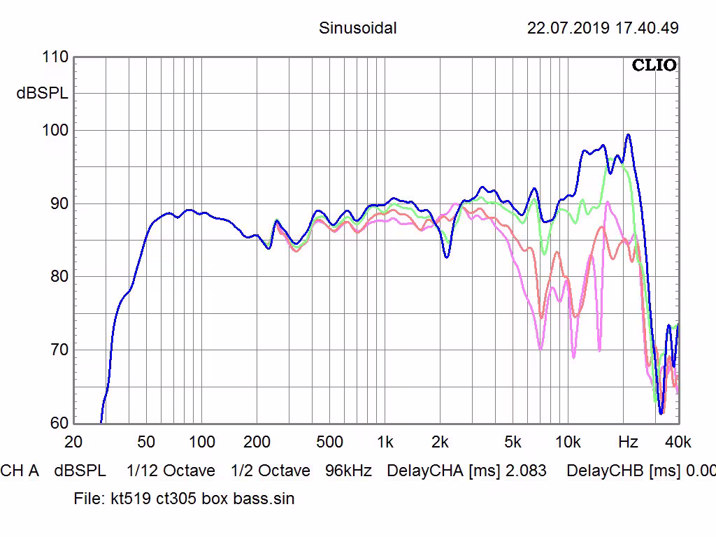

Wenns etwas mehr Gehäuse (und Klang) sein darf: Mein Cheap Trick 305 mit dem Visaton B100 ist - vorsichtig gesagt - recht gut geworden.
Und 90dB Wirkungsgrad bringen dann auch einiges an Dynamik, auch mit Röhren...

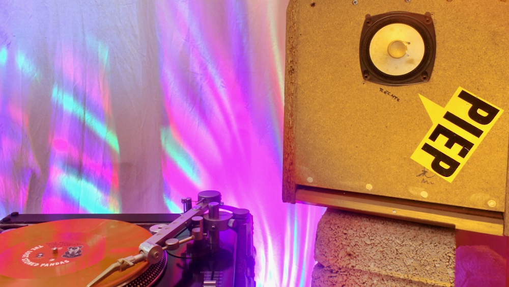

Na, dann darf dieses ästhetische Highlight der Vollständigkeit halber auch nicht fehlen:
PIEP!

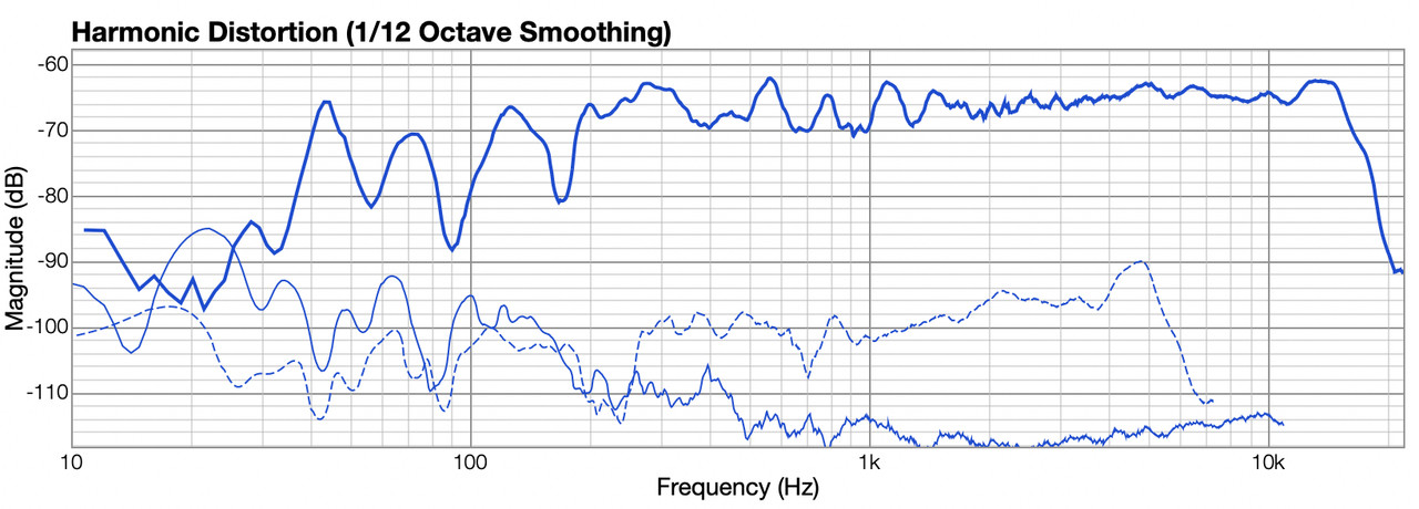

Da würde ich ja gerne mal die Klirrmessung unterhalb von 200 Hertz im Freifeld sehen.... ;-)

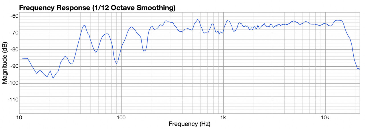

Freifeld kann ich nich bieten...nur heimische Gefilde.

Ahhh - die PIEP war vor ein paar Jahren schon mal Thema - ich erinner' mich. Du sprachst von einer gewollten, gravierenden Fehlabstimmung, die dem Zwergchassis erstaunlichen Tiefton entlockt.
Damals gab's aber keine Kurven ... und voller Pegel bei 45Hz? Das ist erstmal ein Wort ... abgeliefert, wuerde ich sagen! OK, etwas wellig ... aber aus einem 10er Chassis ohne EQ? Amar Bose's dreifacher Breitband-Bruderkuss ist Dir gewiss. Auf den Mund - mit Zunge!
Klingt garantiert ueberraschend und mal so nicht nach einem 10er ...

Die drei großen Wellen macht bei mir jeder Lautsprecher ziemlich genau so, egal, was du da hinstellst - das ist der Raum.
Da geh ich mit dem vollparametrischen EQ ran. Ich ziehe die beiden ersten peaks runter und fülle das Loch im Kickbass bei 90Hz auf.
Hab alternativ auch ARC Software installiert, die ich ebenfalls hinzuschalten kann. Die macht dann alles gerade - benutz ich aber nicht.
Denn in real life reicht der EQ an der Stelle völlig aus, weil ich ja zum Hören ein Push-pull installiert habe. Das arbeitet, indem ich hinten ebenfalls LS laufen habe, welche die Raummoden an meinem Hörplatz gegenphasig ausgleichen, indem sie sie, vereinfacht ausgedrückt, quasi "wegsaugen". Wenn die laufen, sind die Amplituden der gemessenen Ausreißer unter 200Hz eh nur noch halb so schlimm.

 spoc, ich hatte ein bissle gehofft die legendäre „Piep“ zu sehen
