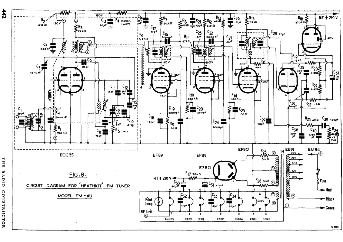

Hallo die Herren
ich habe mir zu meinem kleinen Heathkit Röhrenamp den passenden Tuner FM-4U geholt Monotuner
Das Gerät kam aus GB mit abgeschnittenem Kabel an und ich will ein Neues anlöten, weil das alte zu kurz und doch arg in die Jahre gekommen ist.
Phase und Nulleiter (schwarz und grün ) kommen an den Trafo - aber das dritte Kabel Rot (Erde?) geht an eine Sicherung und verschwindet von dort irgendwo im Gerät. Ist das wirklich die Erdung? Laut Schema müsste das stimmen. Ist es egal an welchem der beiden Anschlüsse beim Trafo die Phase ankommt! (is wohl ne blöde Frage)
Andere Frage - da es ein Monotuner ist, gibt es natürlich nur einen Anschluss für das Signal. Es gibt aber praktischerweise 2 Chinchbuchsen. Kann ich eine kleine Brücke zum 2. Anschuss löten? Dann hätte ich das Monosignal auf L und R
Letzte Frage - könnte man in dem Kleinen so was verbauen um ihm Stereo bei zu bringen? https://www.ebay.de/itm/403786198744

Warum wurde die Netzleitung abgeschnitten? Anschlußbeschreibung sollte stimmen.
edit: Voraussetzung für Stereoempfang ist eine ausreichende ZF-Bandbreite, mit normaler ZF-für Monoempfang gehts nicht.
Der Dekoder ginge vermutlich, wenn die Betriebsspannung dafür im Gerät erzeugen kannst, ist aber deutlich zu teuer. Irgendein Steckernetzteil würde ich nicht anbinden. Gabs keinen passenden Dekoder mit ner Röhre von heathkit?
Oppermann hatte bis vor kurzem auch sowas ähnliches, aber nochmal billiger.

(23.06.2024, 20:54)Eidgenosse schrieb: Phase und Nulleiter (schwarz und grün ) kommen an den Trafo - aber das dritte Kabel Rot (Erde?) geht an eine Sicherung und verschwindet von dort irgendwo im Gerät. Ist das wirklich die Erdung? Laut Schema müsste das stimmen.
Ich bin mir nicht sicher, welches Schema du da meist.
Aber bei dem, welches du selbst angefügt hast, ist Rot die Phase, Schwarz der Neutralleiter und Grün der Schutzleiter.
Rot verschwindet auch nicht im Gerät, sondern geht nach der Sicherung zum Spannungswähler.
Hier lässt sich die Primärspannung einstellen.
Wenn du auf Grün die Phase gibst, steht das ganze Ding unter Netzspannung!

(23.06.2024, 21:47)Spitzenwertanzeiger schrieb: Ich bin mir nicht sicher, welches Schema du da meist.
![[Bild: IMG-2952.jpg]](https://i.postimg.cc/3NW4X68d/IMG-2952.jpg)
Stimmt - da hast du natürlich recht. Danke für den Hinweis!

Am Ende ist es dem Trafo natürlich egal, was Phase und was Neutralleiter ist.
Den Stecker kann man ja auch um 180 Grad drehen.
Nur Grün ist weder das eine, noch das andere.
