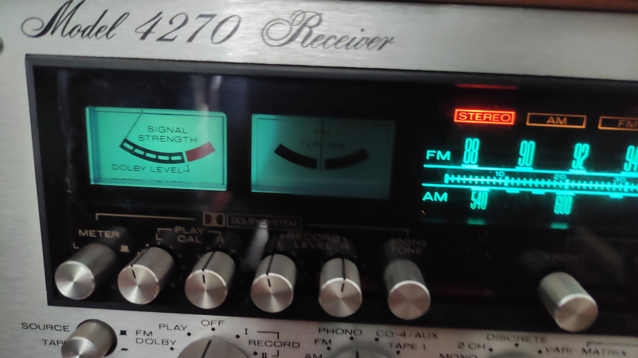

Hatte vor paar Jahren die Beleuchtung komplett neu gemacht, jetzt ist nach dem Umzug die Tuning Anzeige dunkel....
[Bild: IMG-20241021-101638.jpg]
Weiss jemand ob man das Lämpchen gewechselt bekommt ohne das wieder die ganze Front runter muss?
Ich erinnere mich nicht mehr ob man da von oben rankam.

Alle Knöpfe abnehmen, die 4 Schrauben an den Ecken raus (und ggf weitere unter Reglern falls vorhanden, aufpassen keine Kratzer auf der Frontplatte zu hinterlassen) dann geht die Front einfach ab und man kommt überall gut dran.
Ob es anders geht weiss ich nicht, wenn dann ist es aber komplizierter.
Die Methode geht eigentlich sehr fix
Ich habe das volle Programm mit Vellum wechseln etc bei 3 Marantzen durch, das war bei jedem ca 4 Std. Arbeit. Wegen einem Lämpchen möchte ich mir das nicht antun. Nun gut ich könnte das Woodcase abnehmen und gucken ob ich von oben rankomme
klar mit dem Trasnsparentpapier neu isses etwas mehr Arbeit. Das Abmehmen der Front sollte aber eigentlich fix gehen, tat es jedenfalls bei meinem 2238 und 4300

Ja danke kenne die Seite, also doch von vorne wechseln mit alles runter   scratch
Ja, nur eben Woodcase ab reicht leider nicht. Bei meinem 4270 musste auch lackiert werden. Da hatte ich aber noch ein tolles Kit vom Helmut - Rüsselschorf-.

Was lackieren? Lampenkasten?
Ich hab für meinen 4270 ein Woodcase aus Palisander selber gebaut, auch schon wieder mindestens 8 Jahre her und im selben Zug die Beleuchtung gemacht .
Ja, den Lampenkasten der war sehr gelb und damit die Skala leicht grünlich Danach war alles wieder Blau und heller.
