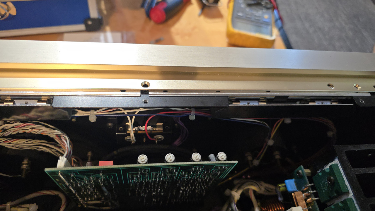

Hallo Leute bei meiner P500L ist die Beleuchtung des Accuphase Schriftzug grün ausgefallen.
Hat wer schon sowas ersetzt wie kommt man da dazu, wieviel muss man da zerlegen.
Muss ja so leuchten wie der der P800 und der P600.
gruss yamaha

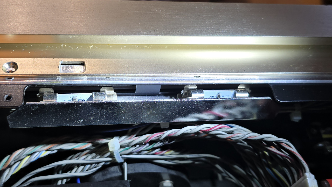

Hallo leute mein bekannter hat heute bei meiner Accuphase p500L die Lampen ausgetauscht

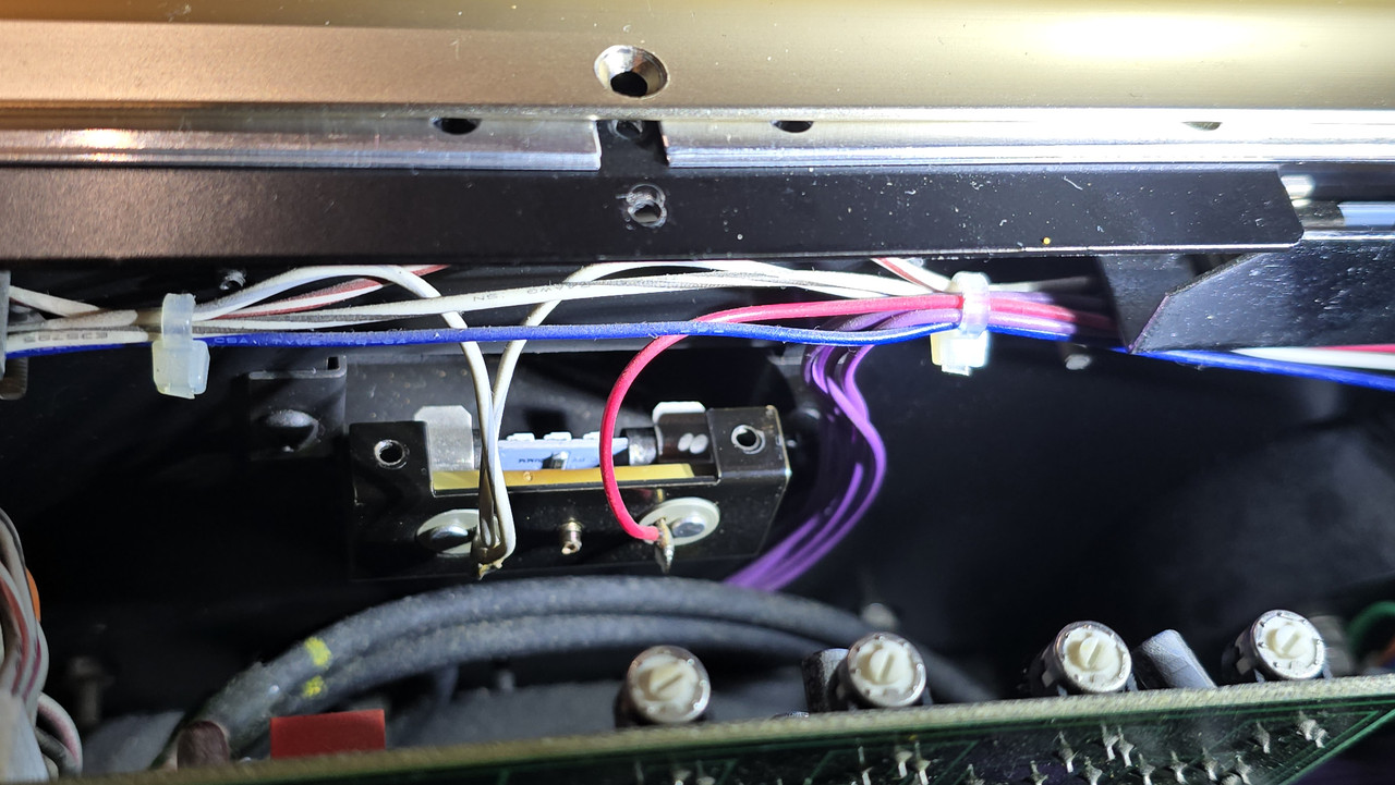

und auf 230 Volt umgestellt. Die Lampen ist kein Problem, Deckel runter, Schwarzes Schutzblech abschrauben

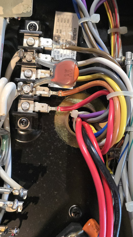

und das wars. Die Umstellung auf 230 Volt sind nur zwei kabel zum umstecken Orange rot auf rot orange.
Gruss yamaha

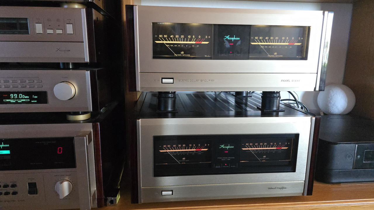

Hallo die LED haben den selben Farbton wie die alten Lampen, eine Spur heller.
P800 alte Lampen orginal
P500L LED neu.
Gruss yamaha
