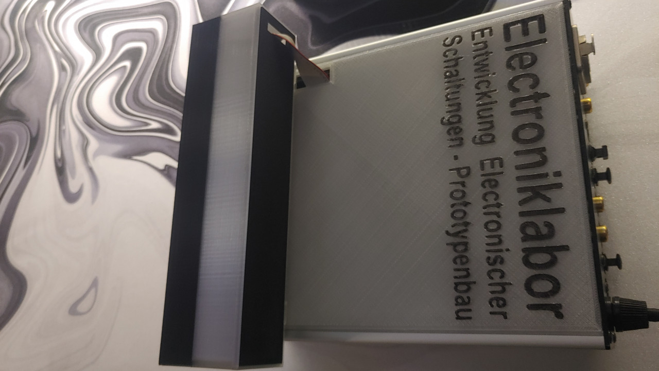

Was ich dank der Unterlagen von Axel dann erfahren habe: Das Ding kann ein LC Display ansteuern

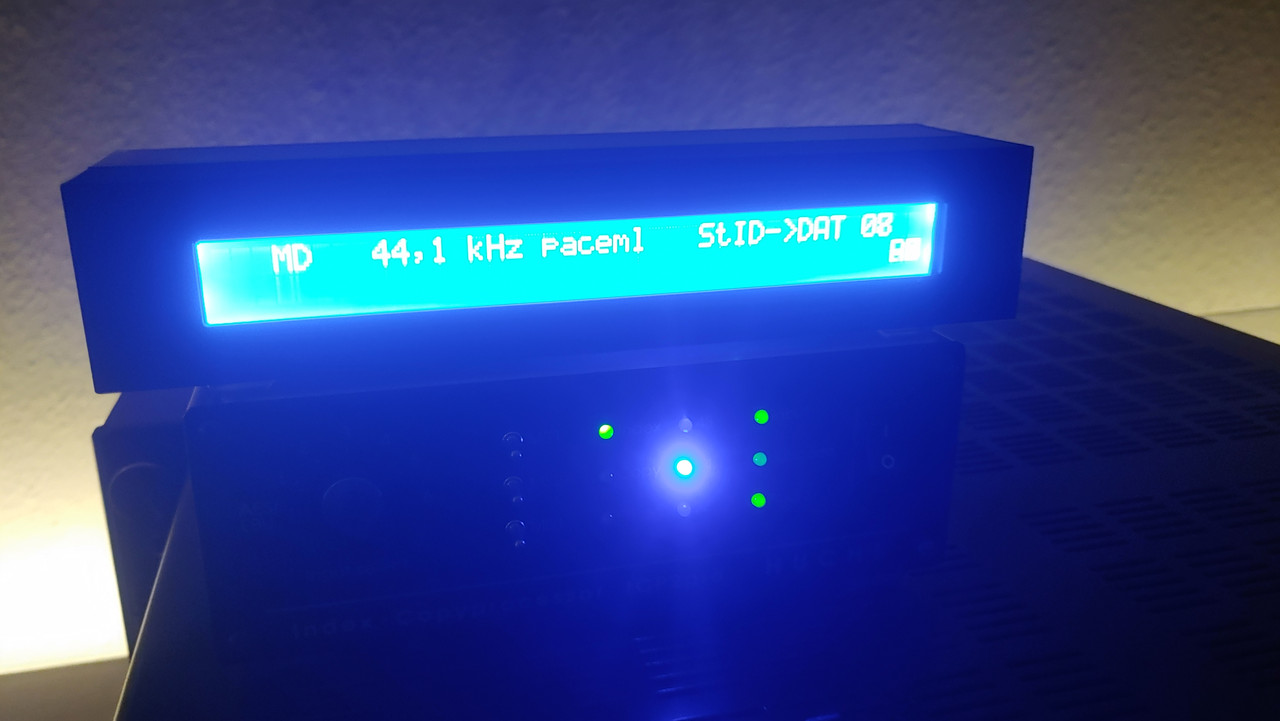

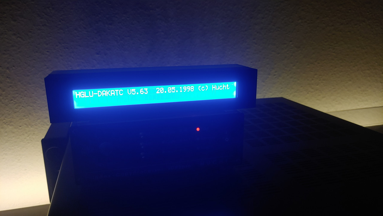

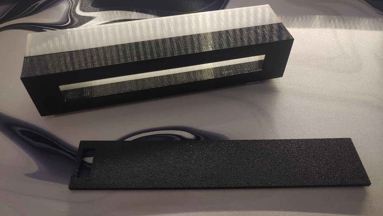

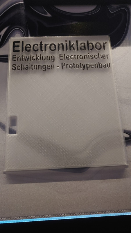

Ja lass mal machen denke ich und bemühe n 3D Drucker
Ziel war es von mir, das org Gehäuse so wenig wie nötig zu modifizieren als auc die Optic zu erhalten.
Der Wahlschalter ist noch in "Bearbeitung" da habe ich noch ne kleine Idee

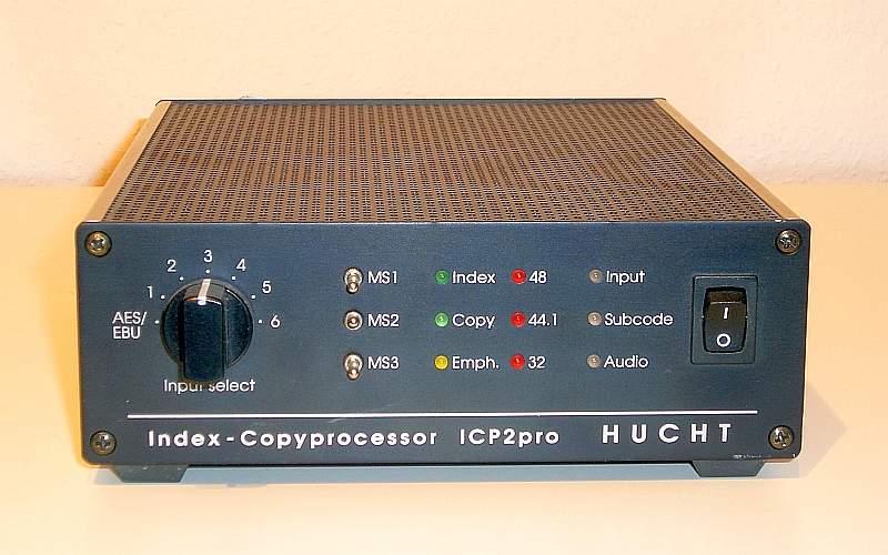

(17.12.2024, 17:50)wdjn schrieb: ...Einige nutzen oder kennen das Gerät noch aus der Vergangenheit....
... nur erkennt man auf diesen Fotos nicht, wie das eigentlich serienmässig aussieht.

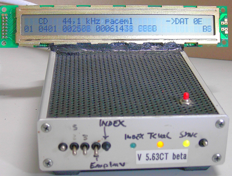

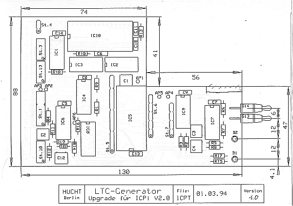

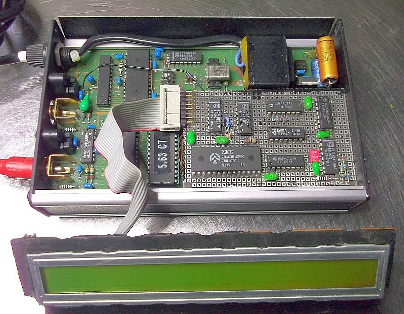

Habe im Archiv noch ein ganz altes Foto eines experimentellen ICP1-Prototyps mit einem
mit etwas Sanitärsilikon provisorisch "drangepappten" LCD-Display gefunden.
Das stammt aus der Entwicklungsphase des Sondermodells des ICP1 mit dem eingebauten
LTC-Timecode-Generator zur Synchronisation von AV-Anwendungen per CD (1994).
In der zweiten Zeile wird gerade der komplette eingelesene Q-Subcodekanal der abgespielten
CD einschliesslich der Fehlerprüfsumme (CRC) angezeigt.
Das könnte wdjn auch mit seinem ICP2-pro angezeigt bekommen, denn der entsprechende
Teil der Firmware ist auch im ICP2 enthalten.
Aber wie schon geschrieben: das sind nur rein technische Informationen für den Entwickler:

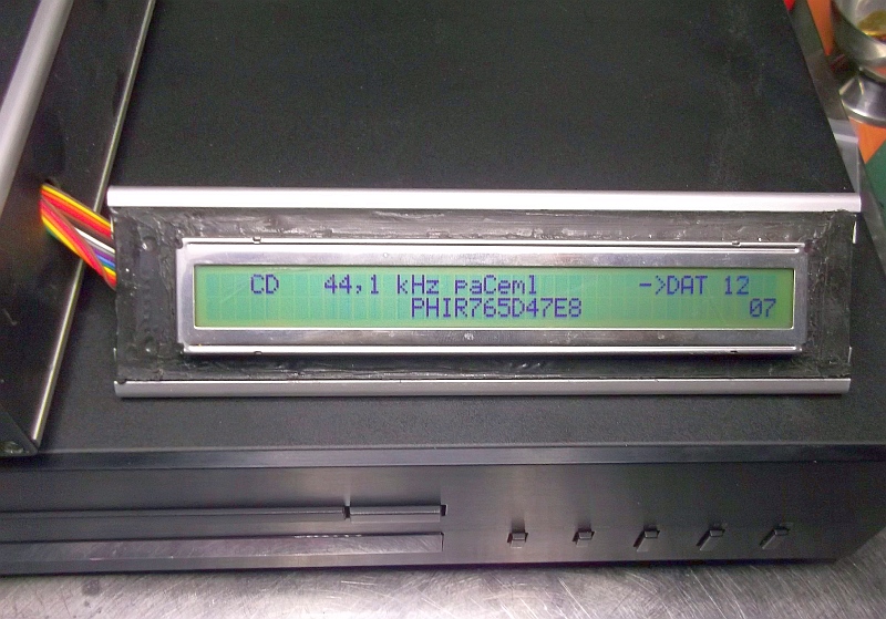

Und hier zeigt ein alter ICP2-pro-Prototyp (mit ein paar zusätzlichen Sonderfunktionen) auf einem
externen LCD-Display den zuletzt eingelesenen Q-Subcode vom darunter stehenden CD-Player an,
der gerade eine von mir mal vor Jahrzehnten mit einem modifizierten Consumer-Recorder selbst
aufgenommene CD-R abspielt. Diese Daten werden alle mit im SPDIF-Subcode übertragen:
[Bild: ICP2-pro-Displayanzeigen-003.jpg]
Und hier bekomme ich angezeigt, mit welchem Recorder diese CD-R seinerzeit aufgenommen wurde:
nämlich mit einem PHIR765D47E8
Das ist wie folgt zu lesen:
PHI = Herstellercode 3-stellig = hier: Philips (SNY = Sony, MAR = Marantz, PIO = Pioneer etc.)
R765 = Recordermodell 4-stellig = hier: CDR-765
D47E8 = Serienummer des Laufwerks (hex) 5-stellig = hier: Nummer 870376 (dezimal)
Also mit einem Philips CDR-765 mit Seriennnummer 870376.

Nur(!) darin ist die Zusatzplatine mit dem Timecodegenerator verbaut, die zum Debuggen
der Firmware und zu Diagnosezwecken im Reparaturfall auch serienmässig eine Stiftleiste
zum Anschluss eines LCD-Displays enthält (2 x 40 Zeichen, parallel Port, Leiste St. 1).
Damit kann man auch den Recorder Identifier Code RID von CD-R / -RW auslesen,
wenn man noch eines dieser heute ultraseltenen Geräte in die Finger bekommen kann:
[Bild: CDTI-1-Dataton-1994-001.jpg]
[Bild: ICP1-LTC-Serie-002.jpg]
==> Ich kann aber gerne hier bei mir kurzfristig den Recorder Identifier Code von mit
frankiertem Rückumschlag eingeschickten CD-Rs auslesen.
Natürlich auch ohne Rücksendung bei Entsorgung der gelesenen CD-R in die gelbe Tonne.
(19.12.2024, 15:12)HUCHT-Tec schrieb: ..Entwicklungsphase des Sondermodells des ICP1 mit dem eingebauten
LTC-Timecode-Generator.....
At Keuleeule:
Hier, schau mal, ich habe den letzten überlebenden Prototyp gerade fürs Foto aufgeschraubt:
die Hardware auf der Zusatzbaugruppe auf der Lochrasterplatte müsstest Du wohl komplett
nachbauen und mit der nötigen umfangreichen Verdrahtung in Deinen ICP1-CE nachrüsten.
Die würde dann von der Firmware automatisch erkannt.
Dann könnte auf jeden Fall ein LCD-Display angesteuert werden. (mit der entsprechenden
Firmware 5.63CT)
Beim serienmässigen CDT-1 waren die Haupt- und die "Huckepack"-Platine mit dafür vorgesehenen
Stift- / Buchsenleiten verbunden, d.h. der Timcodegenerator musste nur aufgesteckt werden.
Das Gerät arbeitet auch ohne diese Zusatzplatine, dann als ganz normaler ICP1 V2.0.
Ich meine mich ganz schwach erinnern zu können, dass es auch eine Minimalschaltung aus
ein oder zwei IC ohne den Generator zum Anschluss eines Displays an einen ICP1 /-CE gab.
Das ist aber jetzt 30 Jahre her und auch fraglich, ob ich davon noch den Schaltplan habe.
Ich müsste auf jeden Fall auf meiner Archiv-HD tausende von Rohscans meiner alten technischen
Dokus und Pläne durchforsten.
[Bild: ICP1-LTC-Prototypen-011.jpg]
