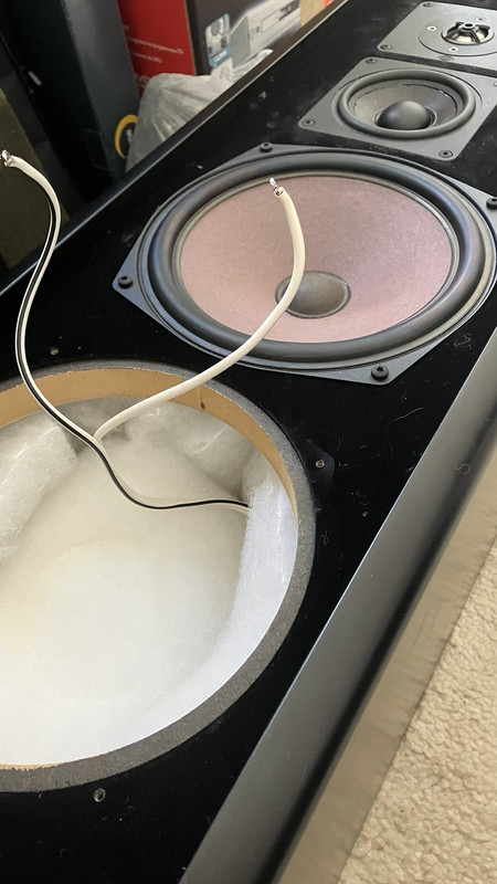

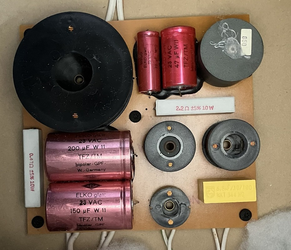

Es geht jetzt ans Reinigen der Chassis, also schon mal die Tieftöner ausbauen, da sieht man dann auch
die Frequenzweiche mit sehr großen Elkos:
Die Front besteht aus 25mm MDF.
So ein Basschassis hätte ich jetzt nicht erwartet, 90mm Magnet und 8mm Polplatte, da hätte ich auf deutlich
kleinere Magnete getippt, wie sie davor bei geschlossenen Gehäusen üblich waren. Die Chassis sind sehr gut
verarbeitet. Die Schwingspule hat geschätzte 35mm Durchmesser.
