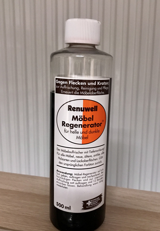

Schon das hier probiert:
[Bild: 82796218-7-DA0-4-D69-B4-A8-6-EC65-DF5-AFF1.jpg]
[-] 1 Mitglied sagt Danke an Daywalker für diesen Beitrag:
  • low-fi-man
Hallo Leute,
danke für die Tips.
Ja, Renuwell habe ich schon aufgetragen.
Ich muß dazu sagen das sich an den hellen Stellen kein Lack mehr befindet.
Würde auch Schelllack gehen?
