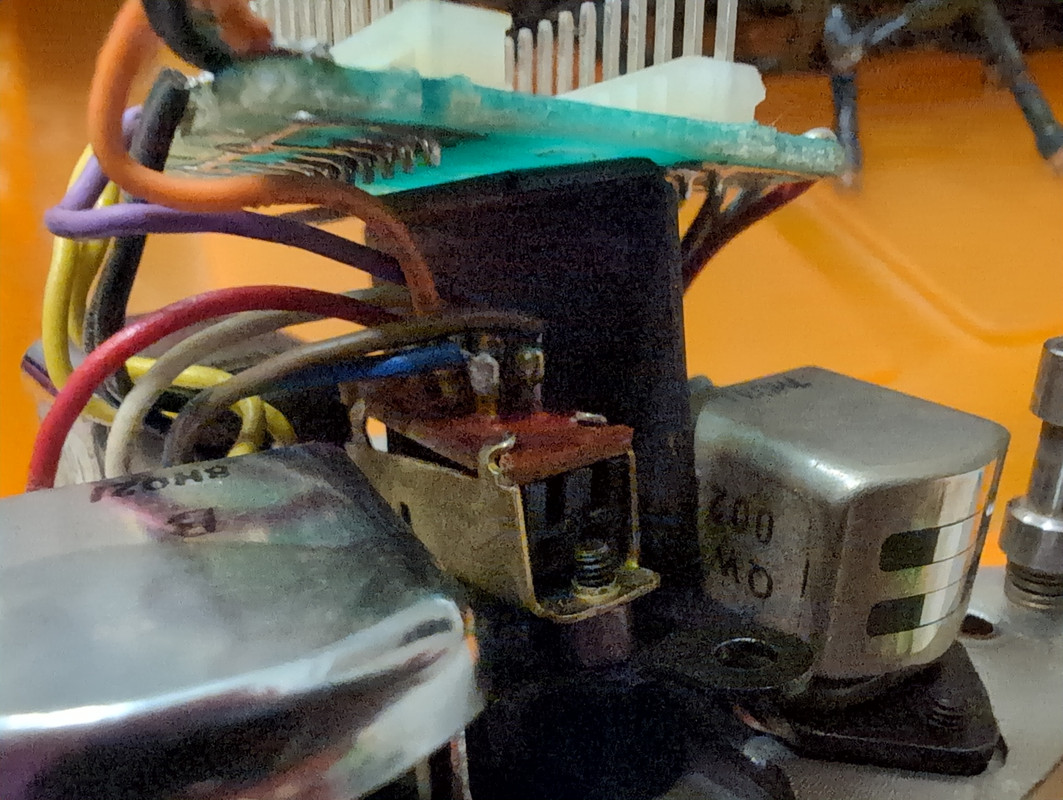

über den ersten Beitrag dieses Threads RS-1500 bin ich auf ein Bilde des zerlegten Spurlageschalters dieser Maschine gestoßen.
Ich habe hier einen Kopfträger mit einem total vergriesgnaddeltem Schalter, der schon an einer Seite auseinanderfällt:
[Bild: IMG-20250215-210441.jpg]
[Bild: IMG-20250215-210543.jpg]
Das ich den jetzt gleich ganz auseinandernehmen muss, ist mir klar. Hat vielleicht jemand von euch Bilder des zerlegten Schalters bzw. kann mir jemand meine Befürchtung nehmen, dass mir irgend etwas wegfliegt, wenn ich den Schalter komplett zerlege?
Wenn ich den Schalter dann wieder zusammenbaue, sollte er mit etwas techn. Vaseline geschmiert werden?
Im Posting 15 des oben verlinkten Threads schreibt scope, dass er den Spurumschalter erneuert hat. Was für einen Schalter kann man dafür nehmen?
Dank eund einen schönen Abend
Tommy.
Sieht doch aus wie ein normaler Schiebeschalter, 6- Pol- um . Beim Zusammenbau auf jeden Fall Kontaktfett benutzen. Zum Reinigen der Kontakte einen Glasfaserstift benutzen.

Ich habe wie gesagt nur Respekt davor, dass mir irgend etwas beim Öffnen um die Ohren fliegt. Es sieht seitlich so aus als ob da eine Kugel drin wäre...
wenn auf der auf Deinen Photos nicht sichtbaren Seite zwei
senkrechte Schlitze sind, ist im Innern eine Kugel mit Feder.
Diese dient dazu, daß der Schalter in beiden Stellungen
sicher einrastet.
Keine Sorge, die Federkräfte sind gering und die Kugel fliegt
nicht weit! LOL
Im Ernst: öffne den Schalter unter einem Seidentuch o.ä.,
dann bleiben die Einzelteile beisammen...

Guten Morgen.
Ich habe den Schalter zerlegt, gereinigt, gefettet und wieder zusammengebaut.
Jetzt schaltet er wieder leicht und es war einfacher als gedacht.
Die Art des Schalters hatte ich gestern Abend, nach Mannis Hinweis, schon recherchiert. Beim Neukauf ist halt der lange Betätigungsknopf (vielleicht) das Problem.
Aber da es erst einmal funktioniert kann ich ja in Ruhe auf die Suche gehen. Gemessen ist der originale Schalter auf alle Fälle schon mal.
Einen schönen Sonntag wünscht
Tommy.
