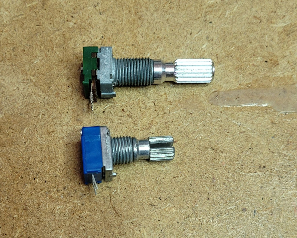

Ich repariere einen Onkyo TA-2056 (TA-2500) und wie üblich sind die „Rec“-Pegel- und Bias-Potentiometer intern defekt.
Um den Versuch zu vermeiden, die Innenteile zu verkleben, suchte ich nach neuen direkten Ersatzteilen, aber alle, die ich gefunden habe, haben eine 15-mm-Rändelachse, wenn ich 25 mm benötige.
Haben Sie eine Idee, die Achse zu verlängern (ich kann die Position der Potentiometer nicht ändern)?
Ich habe Achsverlängerungen gefunden, allerdings nur für „flache“, nicht gerändelte Achsen.
Danke
[Bild: potentiometer.jpg]

Vielen Dank, aber es hat nicht die richtige physische Größe
Passenden Poti-Ersatz zu finden ist echt ne Kunst, gibt ja alles - nur nicht das was man braucht Lipsrsealed2
Wenn sich nichts findet und das alte Poti eh defekt ist und man Zeit und Lust zum Basteln hat, würde sich solch eine Lösung anbieten:
[Bild: Screenshot-112.png]
Also die alte Achse (in der Länge, die die neue zu kurz ist + die Länge des Schlitzes) abtrennen und das Ende so weit abfeilen, dass es in den Schlitz des Neuen passt und das Ganze mit 2k Kleber oder besser geeignetem verkleben oder sogar verschrauben.
