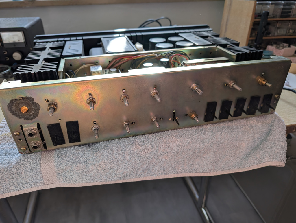

Bei dem Sansui AU-9500 musste das Lautstärkepoti und das Lautsprecher Relais erneuert werden.
Dazu müssen alle Bedienelemente entfernt werden.
[Bild: Sansui-AU-9500-01k.jpg]
Dann muss die Frontplatte demontiert werden.
[Bild: Sansui-AU-9500-02k.jpg]
