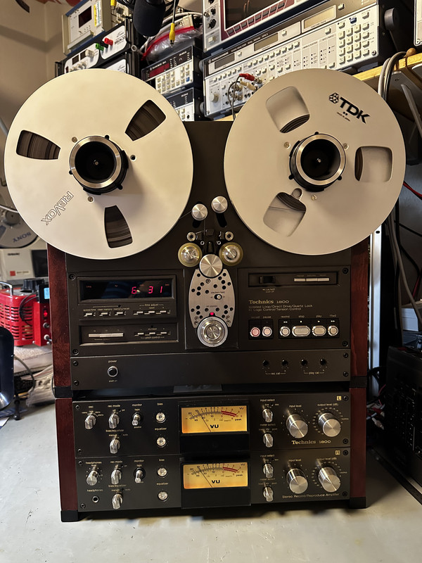

[Bild: IMG-0162.jpg]
Hier sieht man den Bandzug Fehler noch sehr schön. Alles in allem eine imposante Erscheinung. Laufwerk und AW-Verstärker sind getrennt, wie beim RS-9900US mittels mehrpoligen Steuerkabel miteinander verbunden. Alle Knöpfe aus dem Vollem gedreht, alles fühlt sich sehr wertig an.

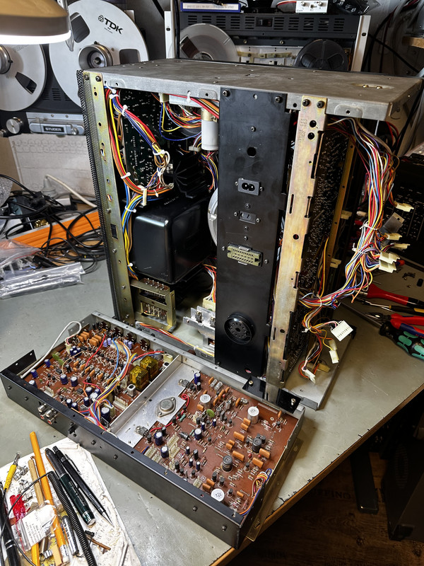

[Bild: IMG-0229.jpg]

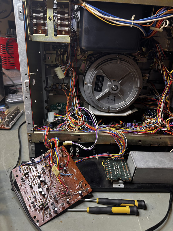

Hier die Drehmomentregelung der Wickelmotoren. Insgesamt würde ich das Laufwerk als sehr serviceunfreundlich bezeichnen.

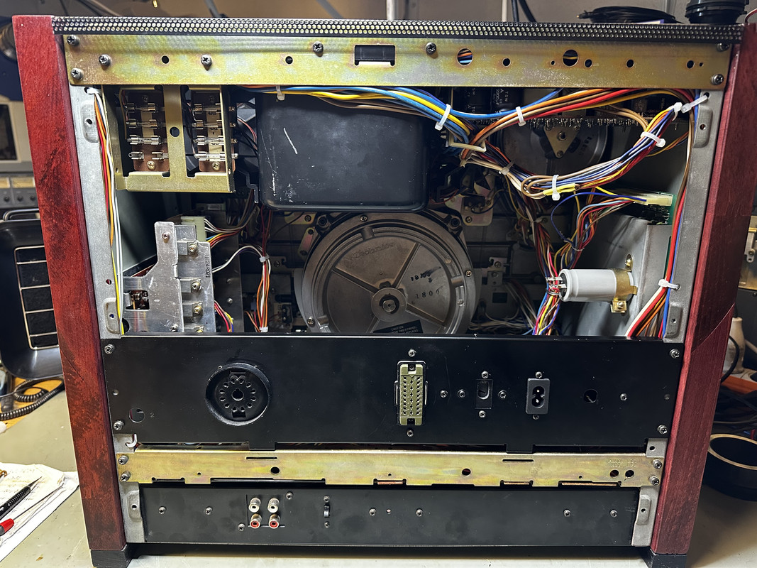

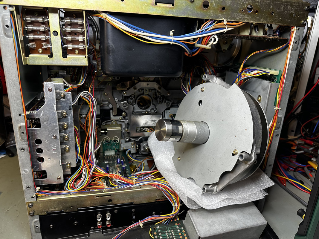

[Bild: IMG-0232.jpg]

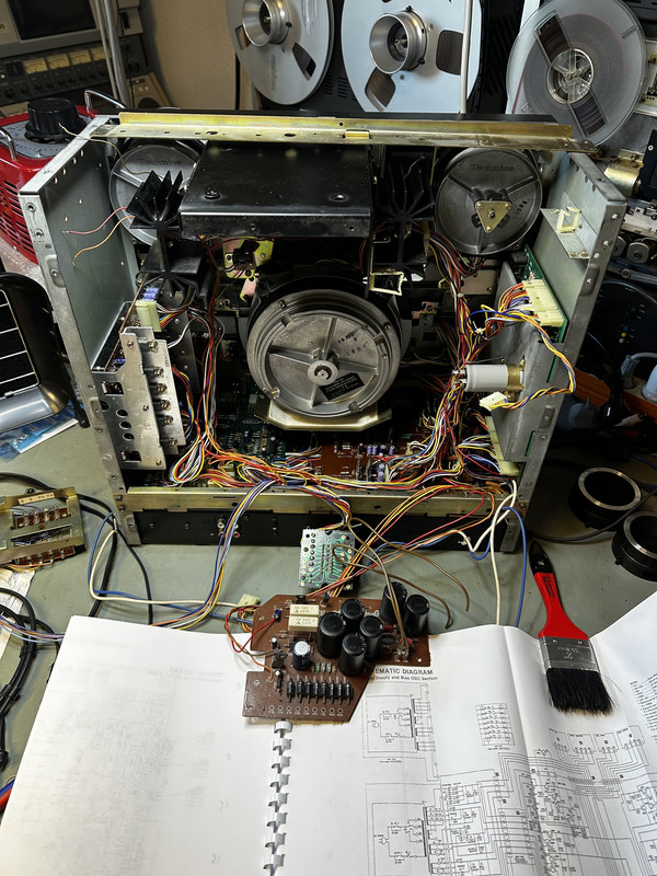

Der Capstanmotor. Hatte den nur ausgebaut um mir die Mechanik der Bandfühlhebel anzuschauen…gleich allen Staub entfernt…Mechanik vollkommen in Ordnung.

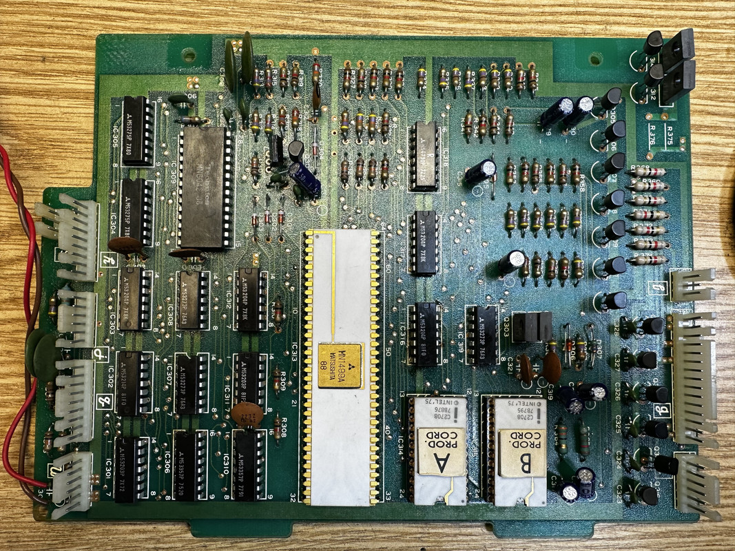

[Bild: IMG-0175.jpg]
Die Digitalplatine, Herzstück ein MN1499A, ein 4 Bit Microkontroller. Smile Zwei KB Programmspeicher in 2x original Intel 2708. Doom wird man hier nicht zum laufen bekommen. LOL  Ich hab die beiden EPROM gesockelt und ausgelesen…nach über 40 Jahren sicher angebracht. Zwei neue 2708 sind schnell gebrannt…oder man packt alles in einem 2716. Die zusätzliche Stromversorgung für die beiden 2708 (+12 und -5V) werden direkt auf der Platine erzeugt. Der Rest ist TTL Gemüse. Dieser kleine Rechner kümmert sich ausschließlich um die digitale Anzeige (Bandzählwerk, Pitch Kontrolle, Geschwindigkeit) der Maschine. Das Laufwerk selbst, wird darüber nicht bedient.

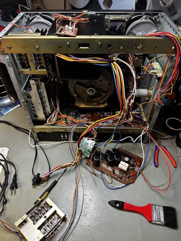

[Bild: IMG-0239.jpg]
Der ganze Drahtverhau stellt das neue Netzteil dar. Also von 110-240V AC, wählbar. Original ist es eine 100V AC Japan Maschine.

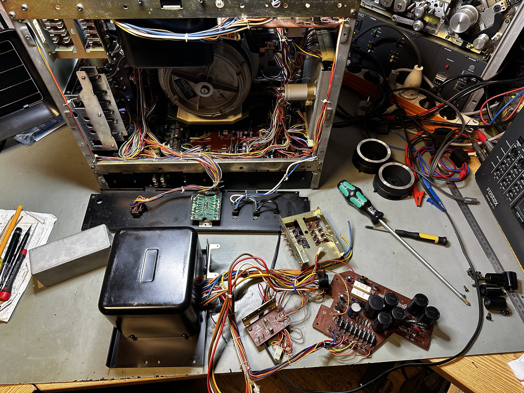

So, das alte Netzteil ist raus… Funfakt am neuen Netzteil…die Sicherungen sind direkt hinter die Sekundärwicklungen gewandert. Vorher waren sie hinter den Gleichrichtern.
[Bild: IMG-0294.jpg]
Fast geschafft…

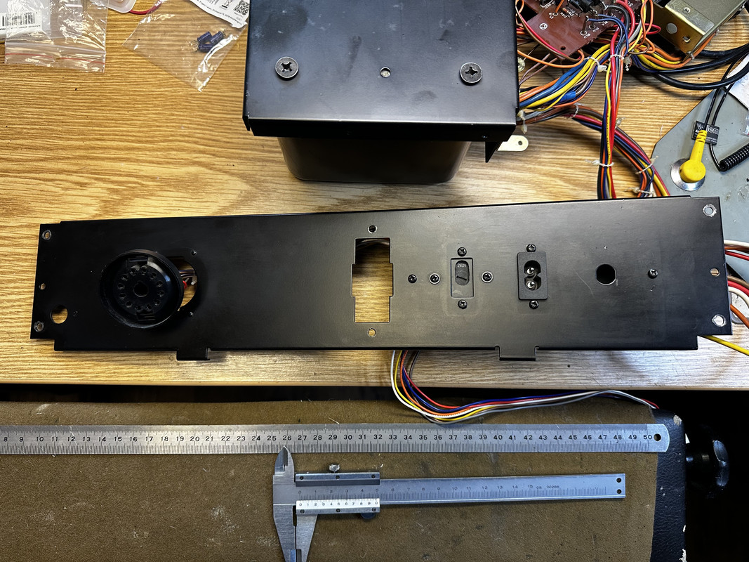

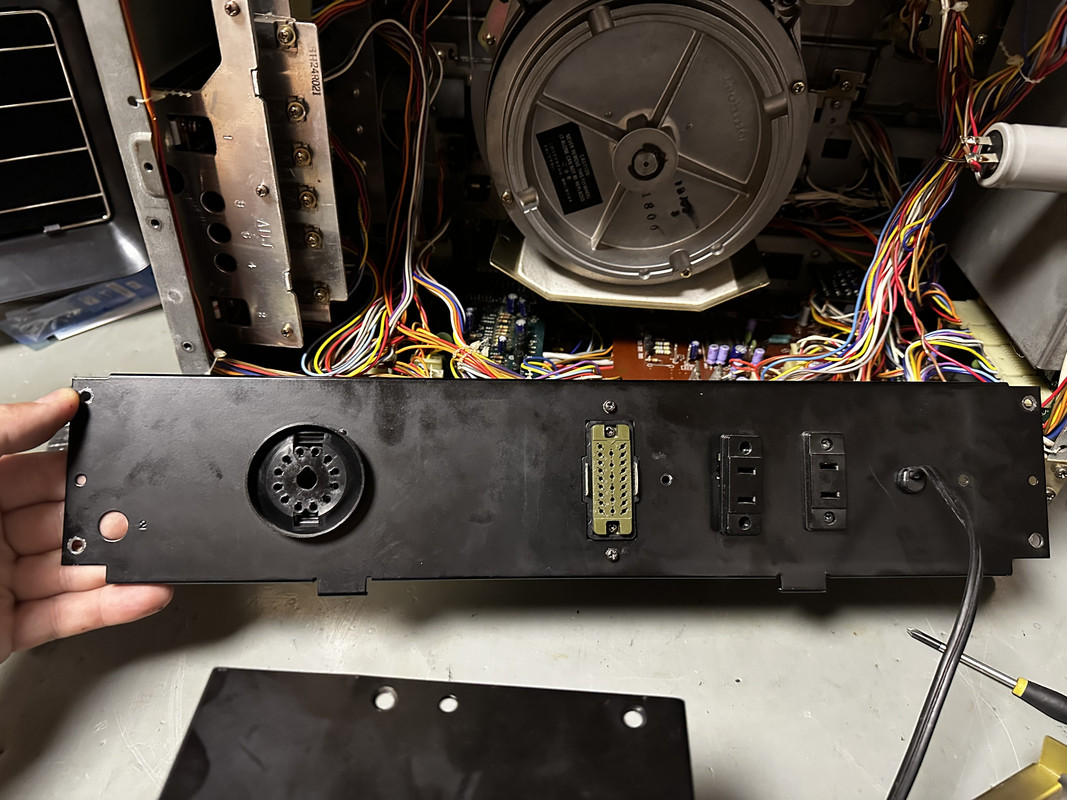

Das Original Japan Anschlussblech
[Bild: IMG-0246.jpg]
Ich habe die vorhandenen Aussparungen genutzt, Spannungswähler und neue Netzbuchse könnten jederzeit zurück auf Original Japan gebaut werden…das original Blech ist damit nicht verbastelt. Smile

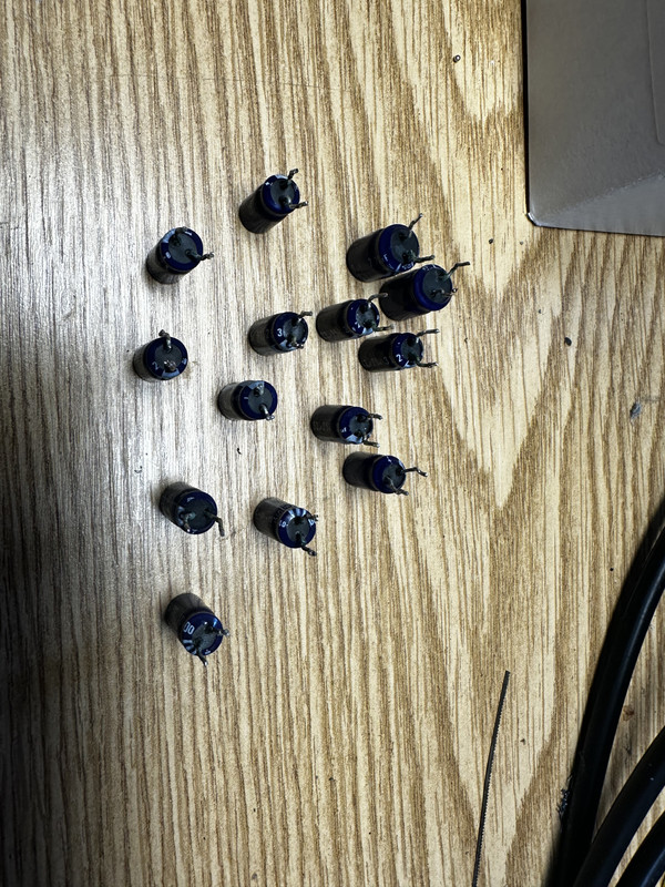

Hab dabei noch einige Elkos mit Grünspan entdeckt und getauscht. Nich alle Werte sind betroffen.

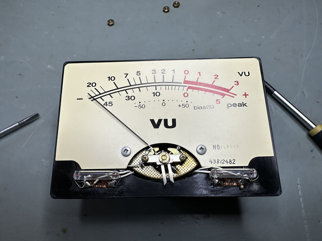

Am Drehspulmesswerk hab ich vorsichtig den Anschlag justiert, damit kommt der Zeiger nicht mehr in unerlaubte mechanische Bereiche und hängt auch nicht mehr.

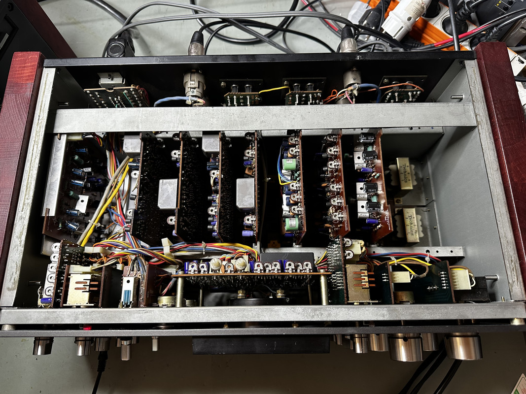

AW-Verstärker innen, Modulaufbau, beide Kanäle…
[Bild: IMG-0374.jpg]

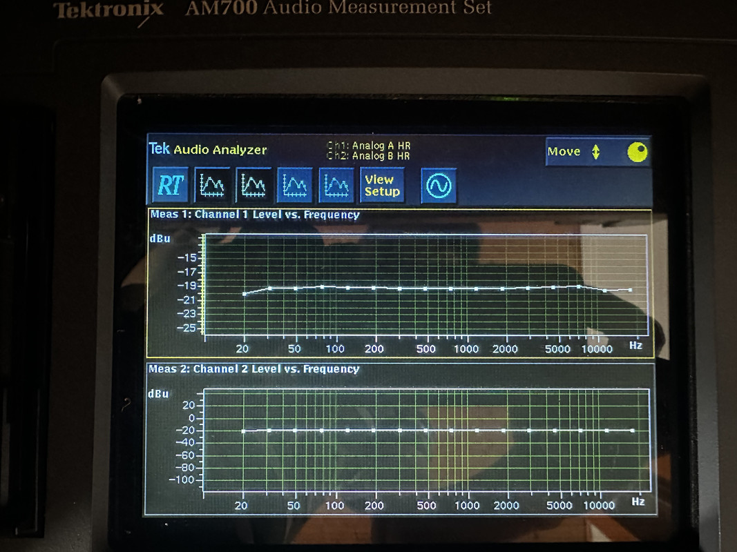

Die Einmessung passt, bin froh das ich hier nichts einstellen muss…“1000“ Potis…oh wie liebe ich die Studer 8XX Maschinen, keine Potis…einfach schön.

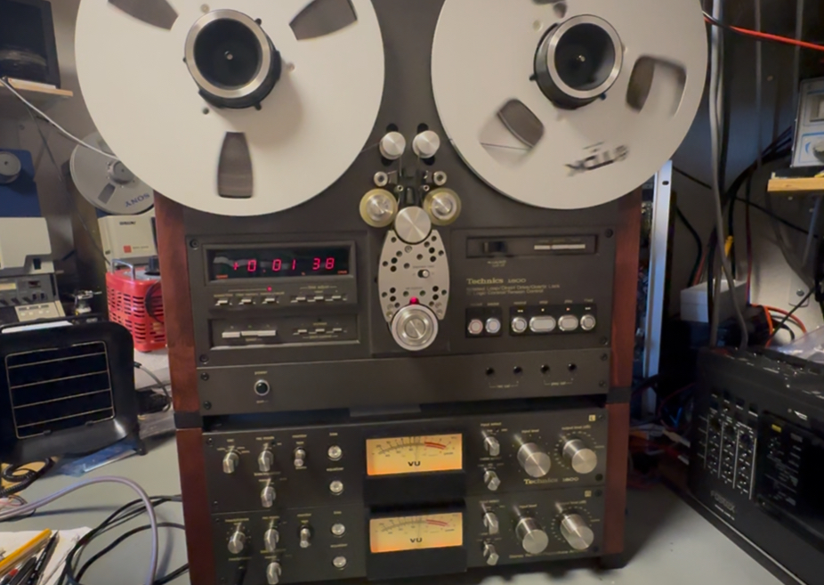

Das Abschlussbild, hab ich jetzt aus einem Video kopiert…hatte kein Bild davon gemacht. Die Maschine läuft wieder komplett, und 240V AC. Smile War eine interessante Reparatur.

Wau, das ist ja cool:
[Bild: Zd8ZBBWl.jpeg]
Intel hatte damals noch keine eigene Fertigung, weil noch alles in Mutters heimischer Garage, und so haben sie die Chips bei AMD fertigen lassen. Deren weißes Keramik-Gehäuse war durchscheinend, sodass es den Spitznamen Zebra erhielt. Weiß nicht ob das bei den Eproms auch so ist, aber die Intel-Prozessoren von AMD im Zebra-Gehäuse werden allerheftigst gesucht und gehandelt.
