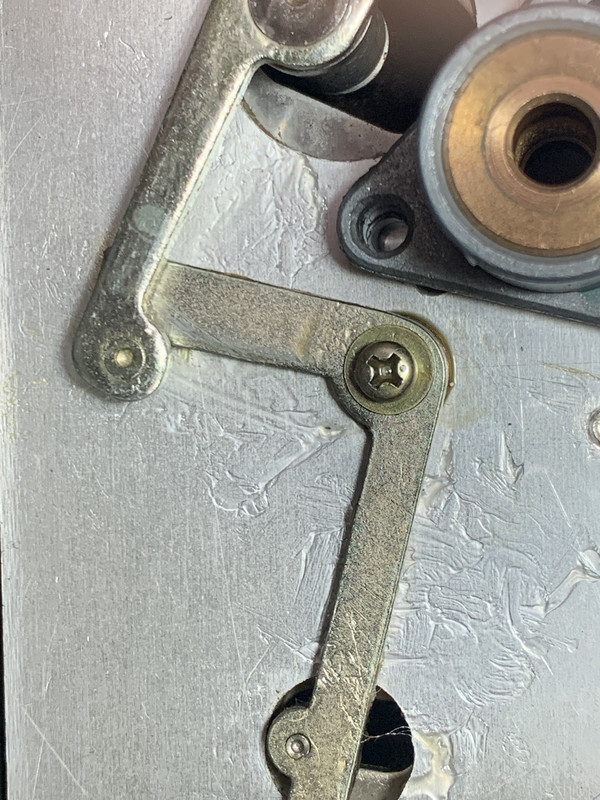

ich habe gesetern Das eigentliche Problem ist nicht die Andruckrolle, sondern vermutlich die zwei Hebel unter den Tonköpfen. Ich habe gestern noch einen älteren Thread gefunden, wo ein ähnliches Verhalten das Problem war. Nur wie komme ich daran, um diese zu reinigen und neu einzufetten? Bestimmt nicht von der Rückseite?

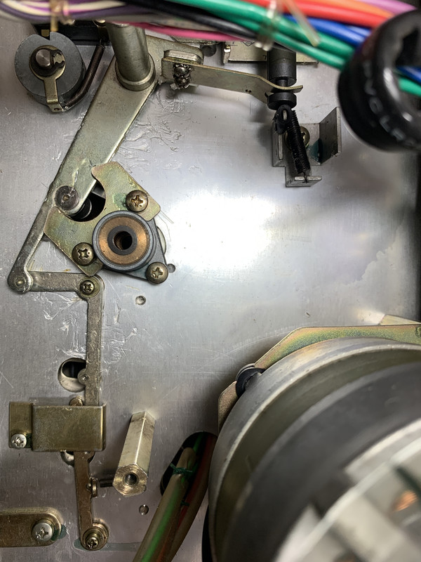

Die Schwungmasse, wo die Capstan Welle fest dran ist, wird nach dem Ausbau nur wieder in das Lager eingesetzt und da weiß ich auch nicht ob dazwischen eine Scheibe war? (FOTOS)

wenn das Gegenlager der Capstanwelle bzw. die Metallbrücke
nicht justierbar ist, müssen auf die Welle zwischen Lager und
Schwungmasse so viele Scheiben, daß es auch hier kein axiales
Spiel mehr gibt.

21
(17.07.2025, 17:49)grautvOHRnix schrieb: ..., daß es auch hier kein axiales Spiel mehr gibt
nein, nicht "kein Spiel".
Das klemmt naemlich ;-)
Es muss ein axiales Spiel vorhanden sein, gross muss es nicht sein, etwa 0,1-0,2mm.
Die Welle muss frei laufen koennen.
Nebenbei, zur Begriffsbestimmung:
Die hier in Rede stehenden Scheiben werden "Anlaufscheiben" genannt.
3 Mitglieder sagen Danke an hf500 für diesen Beitrag:3 Mitglieder sagen Danke an hf500 für diesen Beitrag

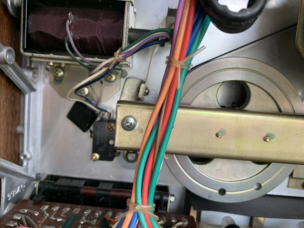

Ich habe die Maschine noch nicht wieder zerlegt, da ich die nächsten drei Wochen unterwegs bin.Möchte mich aber vorab schon mal schlau machen, wie ich am Besten an die Armlifter komme und was zwischen sie Capstan-Schwungmasse und dem Lager kommt? Ich muss immer dazu sagen, dass ich die Maschine vorher noch nie geöffnet habe, aber an einigen Stellen etwas "verbastelt" war.
Die Capstan-Welle hat eingebaut wirklich ca. 2-3mm Spiel und ich weiß es nicht mehr ob oder wieviel Unterlegscheiben (Anlaufscheiben) zwischen dem angeschraubten Lager (3 Schrauben) mit dem Messing/Kupfer- Kern enthalten sind? Dazu wollte ich wissen, ob Gleitscheiben aus Teflon oder Metall? Die Größe könnte ich dann ausmessen und bestellen.
Als ich alles auseinander gebaut hatte, habe ich darunter irgendetwas wie dunkle zerbröselte Masse entdeckt. Vielleicht alte Schaum-oder Gummischmiere? Ich würde das Zeug gern daraus holen?
Die Hebel unter den Tonköpfen nennen sich "Armlifter A-50150241 und Armlifter B-50150251 " man nennt sich auch z.B. "Bandheber.
Sie befinden sich unter den Köpfen und die werde ich mir demnächst mal vornehmen? Ich vermute, die Dinger sind innen schmutzig und trocken und behindern die Mechanik, da sie nach dem Drücken auf Start/Stop weder hoch oder herunter fahren?. Das Geräusch der Aufnahmen vom Band habe ich dann auch beim Spulen.

hallo grautvOHRnix , die Capstan -Welle ist an der Schwungmasse befestigt und ich glaube oberhalb durch Imbus-Schrauben auf die Länge einstellbar. Ich habe gerade mal gemessen und das Spiel (eingebaut) beträgt 2-3mm.
