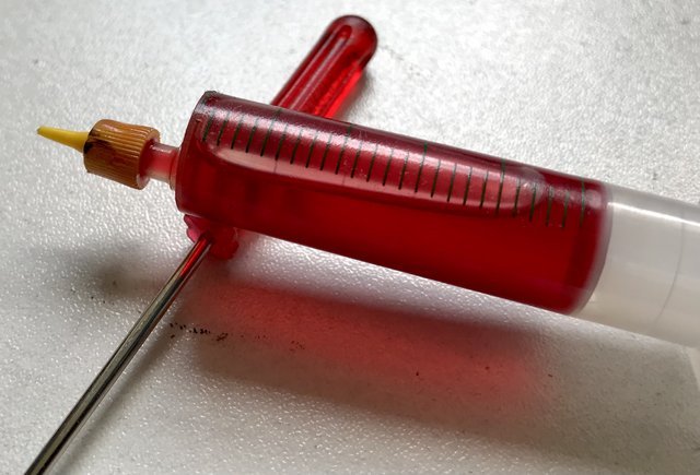

Und ja, seit xx Jahren gibt es wärmeleitenden Kleber u.a. für Halbleiter
][Bild: 239144-B5-A97-B-4-B2-F-86-D0-DF792-EBDA50-E.jpg]
Ob 1988 auch schon weiß ich nicht, vermutlich ja.
