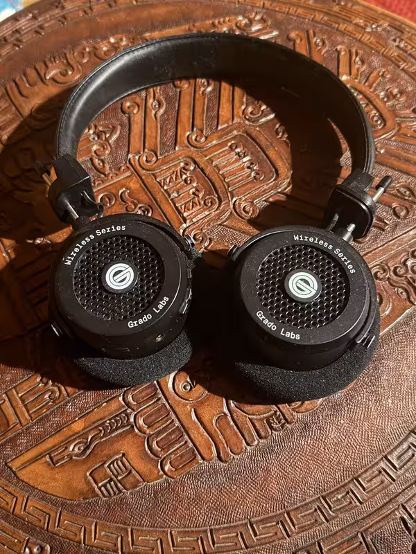

Direkt gemacht: Tut wieder. Gar nicht schlecht, die Dinger
[Bild: temp-Imageqe-Wk32.avif]
